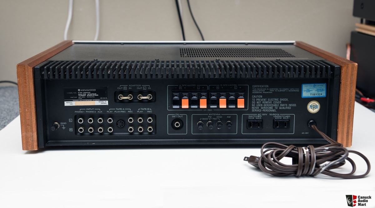

Εχω βρει τον kenwood KR-4600 (αντιγραφο marantz λενε που δεν βρισκεις ευκολα και οικονομικα) κι εχει αυτες εδω τις συνδεσεις .
Θελω να ξερω αν μπορω να τον συνδεσω....
1) με το ενεργο subwoofer που εχω
2) με αλλον ενισχυτη τελικο στο μελλον (δεν εχω).
βλεπω οτι εχει κατι σαν pre out αλλα δεν ειμαι και σιγουρος απο τη φωτο.
Ξερει κανεις σιγουρα ?
2018956-f39c1aa9-kenwood-kr4600-amfm-stereo-receiver-1977.jpg2018963-33d057f1-kenwood-kr4600-amfm-stereo-receiver-1977.jpg
Θέλεις επιστροφή ήχου από το sub σε επίπεδο line. Αν έχει και φίλτρο hi pass στην επιστροφή του το sub, ακόμα καλύτερα.
Λογικά οι γέφυρες στη φωτογραφία ενώνουν τα προενισχυτικά με τα τελικά του στάδια. Εκεί παρεμβάλεις ό,τι θέλεις σε επίπεδο line.

Σαφώς μπορείς.
Όπως το γράφει ο Λεωνίδας (Pleo) πιο πάνω.
Ερώτημα (Για να επιβεβαιώσουμε):
Οι γέφυρες In-Out του ενισχυτή είναι με βύσματα RCA;

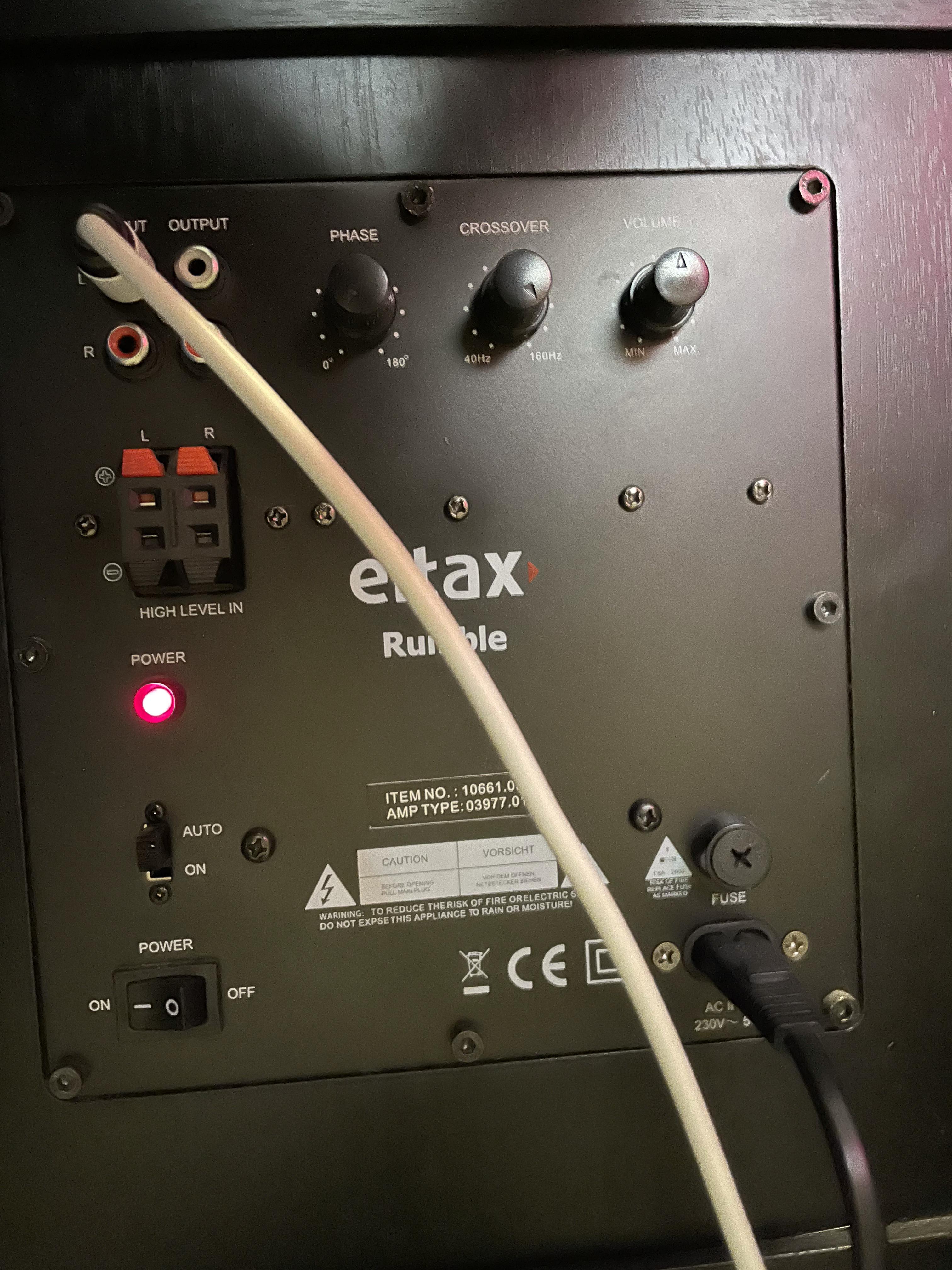

Πρατηρώ ότι το Sub έχει σχεδόν τα πάντα από ρυθμίσεις και δυνατότητες. Ειδικά το ρυθμιστικό μετατόπισης φάσης είναι σπουδαιότατο και πάρα πολύ σπάνιο σε Subwoofer. Δυστυχώς δεν έχει Hi-Pass φίλτρο, αλλά τι να γίνει, ουδείς τέλειος! Κανένα πρόβλημα πάντως, ρυθμίζουμε άνετα και χωρίς αυτό.
Βασικά αυτές τις εισοεξόδους οι ενισχυτές τις είχαν παλιότερα για να βάλεις εκεί ένα EQ. Το ίδιο μπορείς να κάνεις και με ένα sub που έχει είσοδο και έξοδο, όπως αυτό της φωτογραφίας. Αν δεν έχει φίλτρο στην έξοδο, σημαίνει απλά ότι θα παίζουν τα ηχεία full range. Καλύτερα θα ήταν να είχε κάποιο φίλτρο έτσι ώστε τα ηχεία να μην παίζουν full range, αλλά και πάλι τη δουλειά σου θα την κάνεις.

τελικα βρηκα και πηρα μολις , ενα Marantz 2016.
Προσπαθω τωρα να συνδεσω το sub αλλα εχω καποια θεματα....
το συνδεσα στα σπεακερ Α και μετα στα Β (εχει Α/Β ο ενισχυτης).
Το sub εχει high level input κι εκει τον συνδεσα.
Παιζει οκ, αλλα οταν κλεινω τον ενισχυτη, το sub παραμενει ενεγργο και δεν κλεινει ποτε (εχει stand by mode).
Ακουγεται ενας ηχος/βομβος και ειναι ενοχλητικο.
Μεχρι τωρα, τον ειχα συνδεδεμενο σε αλλον ενισχυτη με κανονικο sub out και φυσικα οταν εκλεινα τον ενισχυτη , το sub εμπαινε σε sleep μετα απο λιγο.
Καμια ιδεα τι να κανω ?
Ειναι σε δυσκολο σημειο για να το ανοιγοκλεινω συνεχεια το sub....
για δοκίμασε με line σύνδεση
(rca δηλαδή)
