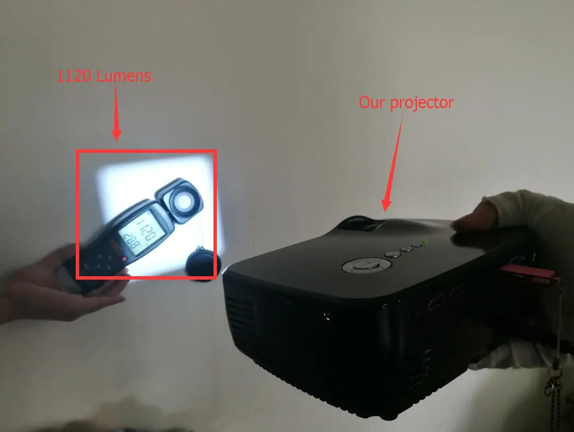

Η απάντηση του seller σε φωτο
"The brightness of our projector is 1200 lumens, there is no doubt.
The ansi is another measurement."

Το ansi Lumens με τα Lumens είναι το ίδιο και το αυτό. Τέλος, υπάρχει μόνον ένας τρόπος να μετρήσεις τα Lumens και ασφαλώς δεν είναι αυτός της φωτογραφίας. Αυτό που δείχνει η φωτογραφία είναι αφ' ενός LUX (τα φωτόμετρα μετράνε σε LUX), αλλά η απάτη είναι ότι το κάδρο δεν είναι 1 τ.μ. (ως οφείλει να είναι διότι σε αυτή την διάσταση LUX=LUMENS), αλλά πολύ πολύ μικρότερο.
