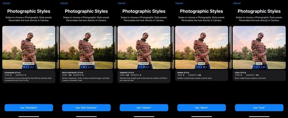

Ίσως πολλοί δεν ξέρουν, αλλά τα iPhone από το 13pro και μετά, έχουν την επιλογή photographic styles στο camera app, όπου μπορούν να διαλέξουν διαφορετικά color profiles πέραν του default, που μοιάζουν με εκείνα της Google και Samsung, ενώ ο χρήστης μπορεί να φτιάξει και το δικό του.
