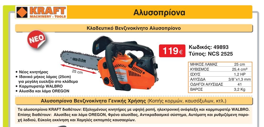

Πάντως από Κινέζο το πιο αξιόπιστο θεωρητε το craft που πρότεινε και ο φίλος χιωτης ποιο πάνω.

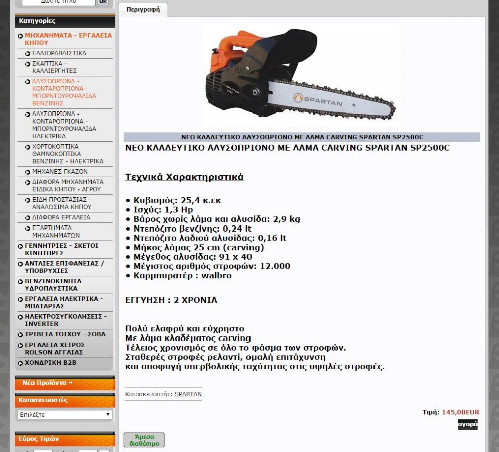

με βαση τις πληροφοριες (και τα οικονομικα μου) μεχρι τωρα, με βλεπω να παιρνω το KRAFT.. Παντως στο ψαξιμο επεσα πανω σε ενα καινουργιο για μενα μηχανακι.. το SPARTAN SP2500C
με 145 τιμη και ειδικη λαμα για κλαδεμα φαινεται καλη προταση.. θα το ψαξω παραπανω βεβαια αλλα δεν φαινεται για "μπρικι"..
το καλο που εχει ειναι οτι υπαρχει δυκτιο και στην περιοχη μου οποτε αν χρειαστει ανταλακτικα δεν θα τρεχω..
