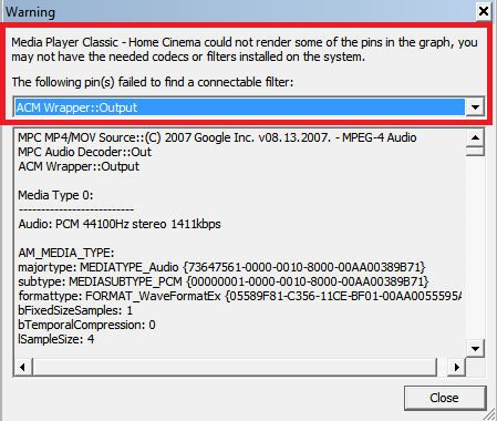

δοκιμασα να παιξω ενα .mp4 ... δειτε τι γραφει..

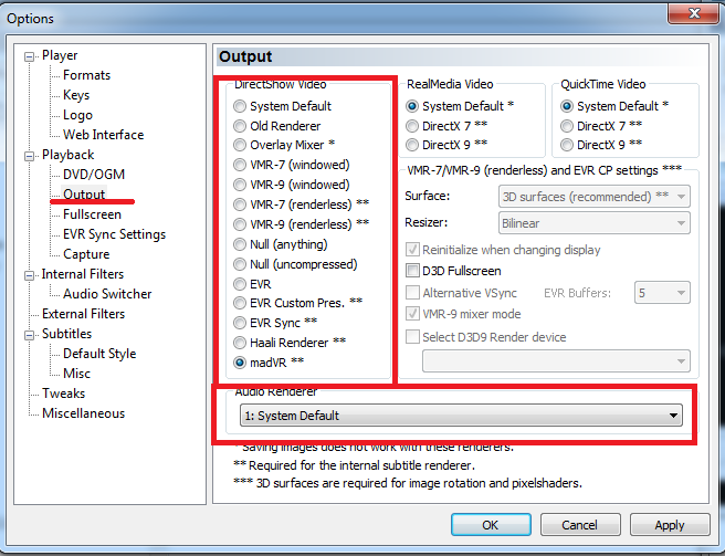

Στον MPC-HC πας πάλι στα Options και στην καρτέλα Output βάλε MAdVR

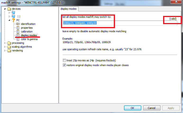

πάτα δεξί κλικ πάνω στον MPC-HC Και στην καρτέλα Filters πήγαινε πάνω στον MAdVR
και βάλε στο Display Modes :
Προσεξε να λέει (valid)
Kάτω δεξιά θα έχει ένα tray icon ένα ρολογάκι ,
κανονικά πρέπει να είναι πράσσινο
Βαλε Auto Best και τικαρε το Locked
