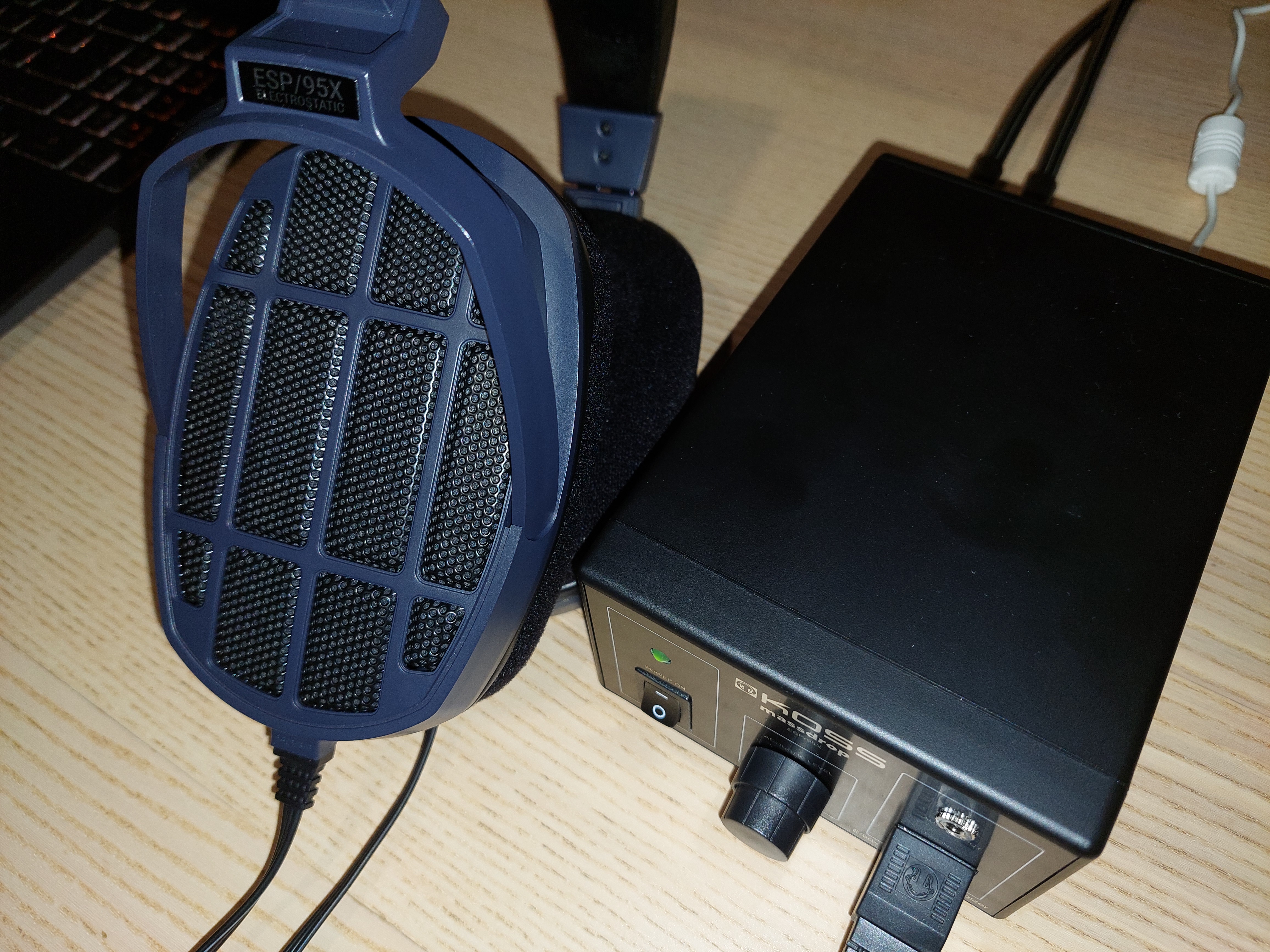

Ειδικά για τα ESP/95X έχω να κάνω τις παρακάτω παρατηρήσεις:
Το πλαστικό είναι πανταχού παρόν και η ποιότητα κατασκευής ανταποκρίνεται σε εισαγωγικές κατηγορίες τιμής.
Ο ενισχυτής έχει και αυτός εξ ολοκλήρου πλαστικό περίβλημα.
Η στέκα ρυθμίζεται αλλά δεν υπάρχουν διαβαθμίσεις και η ρύθμισή της αλλάζει ακούσια με μεγάλη ευκολία.
Οι οδηγοί ενώ περιστρέφονται οριζόντια δεν περιστρέφονται στον κάθετο άξονα πέρα από όσο επιτρέπει
η ανοχή της συναρμογής τους με τη στέκα.
Το ρυθμιστικό έντασης αποτελείται από δύο τμήματα ώστε να μπορεί να ρυθμιστεί ανεξάρτητα το κάθε ένα κανάλι
αντισταθμίζοντας τυχόν ανισορροπία είτε μεταξύ των οδηγών είτε λόγω προβλημάτων της ακοής του χρήστη.
Το πρόβλημα είναι πως όταν περιστρέφεται το ένα σκέλος, το δεύτερο σκέλος παραμένει ακίνητο.
Για να περιστραφούν ταυτόχρονα θα πρέπει να πιάστούν και τα δύο σκέλη και να ρυθμιστεί η ένταση αλλά
είναι πολύ δύσκολο να μη χρειαστεί κάποια μικροδιόρθωση μετά την ρύθμιση.
Η διασύνδεση μεταξύ ενισχυτή και ακουστικών είναι υλοποιημένη με ένα βύσμα που δεν είναι συμβατό με άλλο κατασκευαστή.
Το αποτέλεσμα είναι πως και ο ενισχυτής και τα ακουστικά δεν είναι άμεσα συμβατά με άλλο προϊόν χωρίς τη χρήση
κάποιου προσαρμογέα ενώ η νόρμα που ακολουθείται γενικά είναι το πεντάπινο βύσμα που έχει καθιερωθεί από τη STAX.
Ο ενισχυτής έχει δύο εισόδους χωρίς επιλογέα.
Αν συνδεθεί πηγή στη μία θα πρέπει να αποσυνδεθεί η πηγή από την άλλη είσοδο.
Η είσοδος στην πρόσοψη είναι υλοποιημένη με βύσμα 3.5mm ενώ στο πίσω μέρος του ενισχυτή είναι υλοποιημένη με RCA.
Τα RCA είναι κολλημένα πάνω στην πλακέτα αλλά βρίσκονται πιο πίσω από το επίπεδο του πλαστικού σασί με αποτέλεσμα
βύσματα όπως τα καλά RCA της Neutrik να κουμπώνουν οριακά.
Σε προγενέστερες εκδόσεις οι τρύπες από τις οποίες ξεπροβάλουν τα βύσματα RCA ήταν αρκετά μικρότερες περιορίζοντας
ακόμα περισσότερο τις επιλογές διασύνδεσης με RCA.

Ο ενισχυτής τους αποτελείται από δύο πλακέτες τοποθετημένες η μία πάνω στην άλλη με συμβατικά εξαρτήματα through hole.
Ο πάνω όροφος είναι το τμήμα υψηλής τάσης ενώ ο κάτω περιλαμβάνει την προενίσχυση και το εσωτερικό διακοπτικό τροφοδοτικό.
Το τροφοδοτικό που παρέχεται είναι μη σταθεροποιημένο γραμμικό "πακάκι" με τάση εξόδου χωρίς φορτίο στα 13,3V.
Σε αυτό θα επανέλθω κάποια στιγμή γιατί χρήζει διερεύνησης.

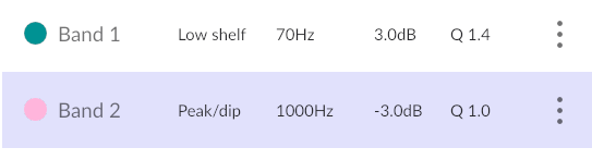

Τα παραπάνω αφορούν τα ακουστικά με τα δικά τους μαξιλαράκια, και χωρίς ισοστάθμιση.
Χρησιμοποιώντας το παραμετρικό EQ του roon όλα έρχονται στη θέση τους με μικρές διορθώσεις.
Τα ESP/95X ακολουθούν πρόθυμα αποκτώντας ικανοποιητικό όγκο χαμηλά και αφαιρώντας μερικά dB γύρω από το 1KHz έρχεται και δένει το γλυκό.
