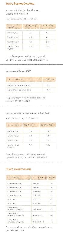

Επίσης ενδεικτικά:
(τζάμι-διάκενο-τζάμι) συντελεστής ηχομόνωσης Rw
4-16-4 31db
4-16-5 33db
6-12-6 33db
4-20-8 36db
5-12-3+3triplex 33db
6-12-4+4triplex με ρυτίνη 41db
Αυτά από ένα πίνακα που βρήκα από κάποιον κατασκευαστή διπλών υαλοπινάκων.

Παρακάτω είναι φώτο απο το συνθετικό με τριπλό τζάμι(ειδικό που δεν μεταδίδει τη θερμότητα) και φώτο απο τις τιμές θερμοηχομόνωσης.
