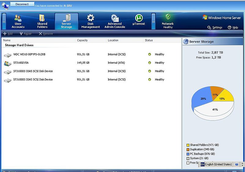

Εξαρτάται τι θέλεις από ένα PC που είναι εξ' ορισμού 24/7 ανοικτό για να κάνει file sharing. Με XP έχεις απλά ένα PC συνέχεια στο On. Με server, εκτός από πχ. mTorrent να τρέχει 24/7, έχεις τα παρακάτω και ακόμη, δικό σου website και κυρίως, ασφάλεια στα αρχεία που δεν θέλεις να χάσεις.

Ο WHS εννοποιει δηλ. τους δισκους σε εναν ?
Και τιγινεται αν χαθει ενας απο ολους ?
Κανει καποιου ειδους software raid backup ...?
Ναι. Για όποια folders επιλέξεις "duplication" (δες εικόνα πιό πάνω), δεν τα χάνεις, καθώς μοιράζονται σε διάφορους δίσκους και άν ένας αστοχήσει, τα έχουν οι υπόλοιποι (κάτι σαν το raid-5), μόνο που δουλεύει με ότι δίσκο έχεις συνδέσει στον server, ακόμα και εξωτερικό USB.
Ναι, ενοποιεί τους δίσκους σε έναν και κάνει replication σε επιλεγμένους φακέλους / shares.
Αν σκάσει ένας από τους δίσκους σου χάνεις ότι αρχεία είχε μέσα ο συγκεκριμένος δίσκος. Δεν έχεις έλεγχο στο ποια αρχεία γράφονται σε ποιον δίσκο.
