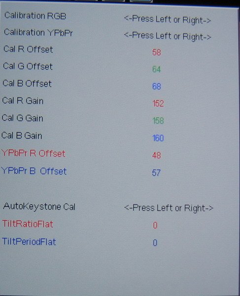

Alex για βα μπεις στο κρυφό μενου:
1. Press and hold the up arrow (on the projector) until the lamp hour’s menu is displayed.
2. Simultaneously press the Present and Source buttons (for about 5 seconds). 6 numbered blue boxes will appear in the top left corner.
3. Fiddle and change details and settings to your hearts content
4. BTW make sure you record all your changes so you can get back to the original settings.
5. To exit press the power button

Τι θα δεις τωρα μεσα στο secret menu;
Σου παραθέτω φωτογραφίες.

Από την πρωτη φωτογραφία δεν αλλάζεις το CW DELAY ενω μπορείς να μηδενίσεις το White peak στο 0 έως 2.
Μπορείς να πειραματιστείς με το gamma.
Εαν δεις την δευτερη φωτογραφία θα δεις με ποιες τιμές ενας 5120 που είχα για τεστ επαιξε καλά με το συγκεκριμένο set up.
