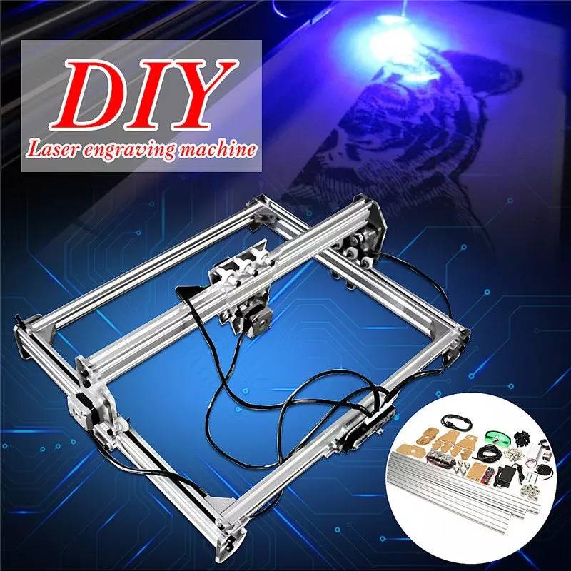

Σκέφτομαι πολύ σοβαρά να πάρω ένα τέτοι μηχάνημα αλλά οι γνώσεις μου πάνω στο αντικείμενο είναι μηδενικές.
Κατά καιρούς μου στέλνουν κάποια διαφημιστικά links αλλά δεν μπορώ να τα αξιολογηπσω σωστά γθατί, όπως είπα, είμαι άασχετος. Εκτός από ισχύ και επιφάνεια εκτύπωσης δεν ξέρω τι άλλο να κοιτάξω.
Υπάρχει κάποιος να μας ανοίξει λίγο τα μάτια; Αυτό εδώ πχ τί λέει; Αξίζει ή υπάρχουν άλκες πολύ καλύτερες επιλογές;
Κάθε βοήθεια δεκτή.

Σε ότι αφορά τα cnc laser επειδή δεν έχει φορτίο και δεν τραβάει ζόρι δεν χρειάζεται να είναι τόσο ενισχυμένο όπως αυτό που αναφέρεις. Για γράψιμο, δηλ.μόνο κάψιμο, ένα σαν κι αυτό που έχει εκείνο το παλληκάρι ο gred αν το λέω καλά είναι μια χαρά για αρχή και σχετικά φθηνό, με επιφάνεια εργασίας Α3 2,5 watt γύρω στα 150 με 200 .
Νομίζω ότι για εξικοιωση είναι ότι πρέπει και επειδή σε ξέρω, είμαι σίγουρος ότι αν θες μετά να το αναβαθμίσεις αγοράζεις ένα module με περισσότερα watt (40-50) και κόβεις λεπτά ξύλο. Θα χρειαστείς όμως πιστεύω βοήθεια στην εκμάθηση, να σου πει κάποιος δύο τρία πράγματα στην αρχή.

Aυτο μου φαινεται καπως αδυναμο στα 500mw (μισο watt). To θεμα ειναι να μην κανει κανα 10λεπτο να καψει μια λεξη.
Το καλο ειναι οτι η επιφανεια χαραξης ειναι μεγαλη, αλλα αυτο θελει και ισχυρο λειζερ αν θες να καψεις κατι αντιστοιχα μεγαλο.
Το δικο μου το μικρο (Neje DK BL) ειναι 1.5w και θα το θεωρουσα το μινιμουμ ισχυος για ενα αξιοπρεπες laser engraver.

Παύλο, αυτό το μηχάνημα το έβαλα ενδεικτικά. Για αρχή σκέφτομαι ένα μικρό γύρω στα 200 μόνο για γράψιμο.
Κάτι τέτοιο θες.
Είναι γεμάτο το bangood και το aliexpress με 2,5 και 3watt.

Καλημέρα έχω ένα τέτοιο στα 2,5 W λεπτομέρειες το απόγευμα !!!!
Το μηχάνημα που έχω είναι αυτό https://www.banggood.com/2500mW-A3-30x40cm-Desktop-DIY-Violet-Laser-Engraver-Picture-CNC-Printer-Assembling-Kits-p-1003863.html?rmmds=category&cur_warehouse=CN το είχα πάρει περιπου 160 ευρώ αλλά τα ΕΛ.ΤΑ σαν αξία μου χρέωσαν και τα μεταφορικά (ειχα στείλει αποδειξη για τον εκτελωνισμό ) , τελωνείο δεν νομίζω να γλιτώσετε γιατί ειναι μεγαλόύτσικο .
Στα λειτουργικά τώρα : σε καμία περίπτωση δεν κόβει , μπάλσα 3μμ δεν έχω καταφέρει να κόψω ούτε με 3 περάσματα , θα δοκιμάσω μέσα στην εβδομάδα με 1,5 μμ.Το λειτουργικό θέλει λίγη εξοικείωση αλλά μαθαίνετε ευκολα. Σαν χάραξη αν έχεις υπομονη ειναι μια χαρά , π.χ. το στολιδάκι με τα πατουσάκια έκανε περίπου 1 ώρα και είναι 8*8cm , την είκόνα περίπου 6 ώρες , αλλά οι χρόνοι αλλλάζουν ανάλογα με το αν θές πολύ λεπτομέρεια όπως στο στολίδι (όσο μικρότερο τοσο μεγαλύτερη λεπτομέρεια θες ) ή λιγότερη όπως στη εικόνα.
Γενικά το έχω ευχαριστηθεί , έχω κάνει πάρα πολλά πράγματα για δωράκια αλλά όπως προείπα θελει υπομονή και να μην έχεις πολλές απαιτησεις .
