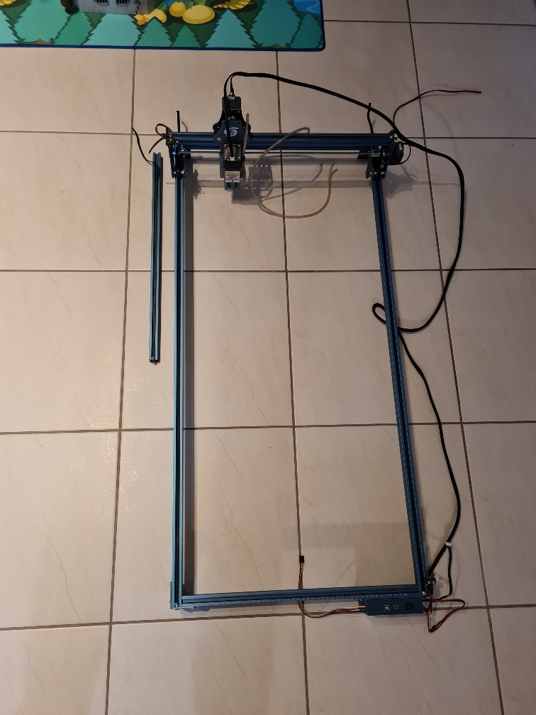

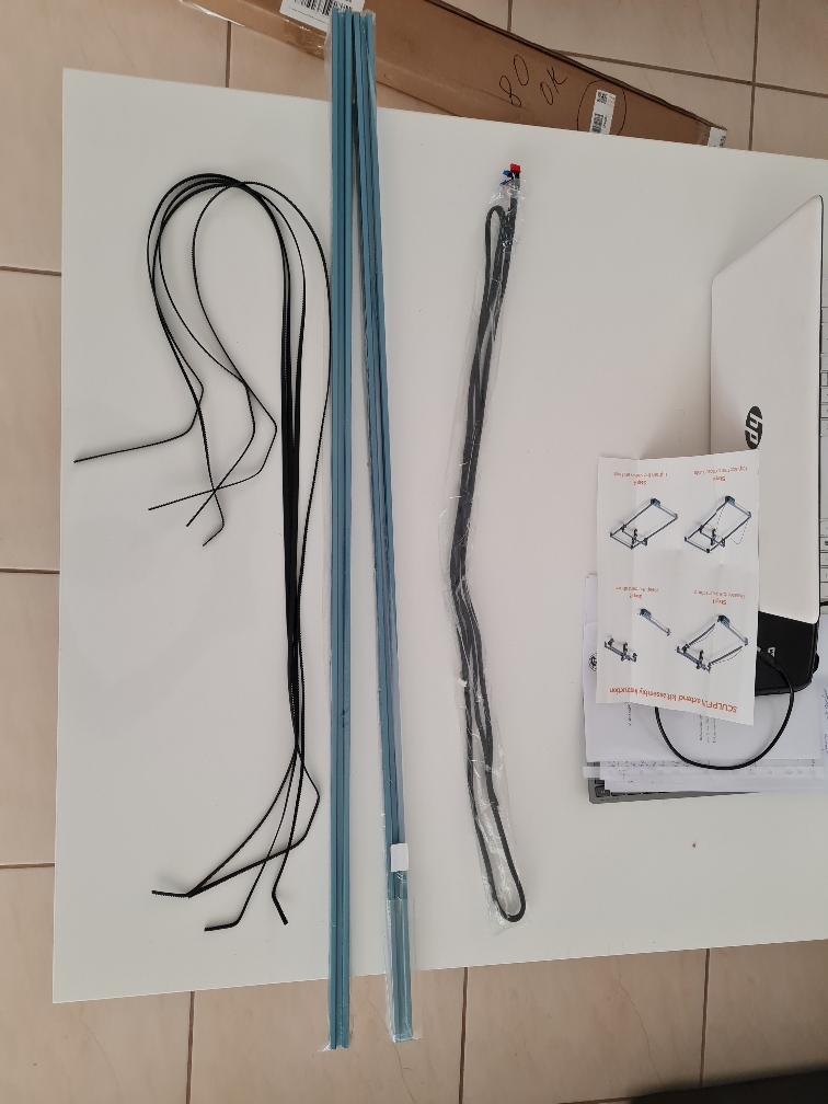

Ήρθε λοιπόν το expansion kit για το s9 .
Όμως μέσα έχει του s10...

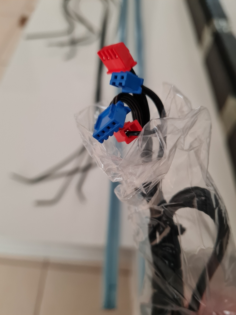

Δεν νομίζω να έχει διαφορά στις βίδες αλλά δεν κάνω καμιά διαδικασία συναρμολογισης αν δεν μου απαντήσουν από το support γιατί μπορεί και το καλώδιο να είναι διαφορετικό.
Πάντως αν στείλανε λάθος και δεν κάνει θα έχω ξενερώσει γιατί θα πρεπει να γίνει διαδικασία αλλαγής.
Αν κάνει, θα έχω ξενερώσει πάλι γιατί το kit για το s10 στο ίδιο site ειναι 15€ φτηνότερο...
Κρατάω μια πισινή γιατί οι οδηγίες δείχνουν το s9 . Να βάζουν πλέον το προφίλ αλουμινίου του s10 με καλώδιο για το s9 ( η διαφορά στο καλώδιο είναι στο μήκος του καλωδίου για το μοτέρ στον άξονα x. Στο s9 είναι πιο μακρύ γιατί είναι πάνω στην κεφαλή ενώ στο s10 είναι σταθερό στην άκρη) .

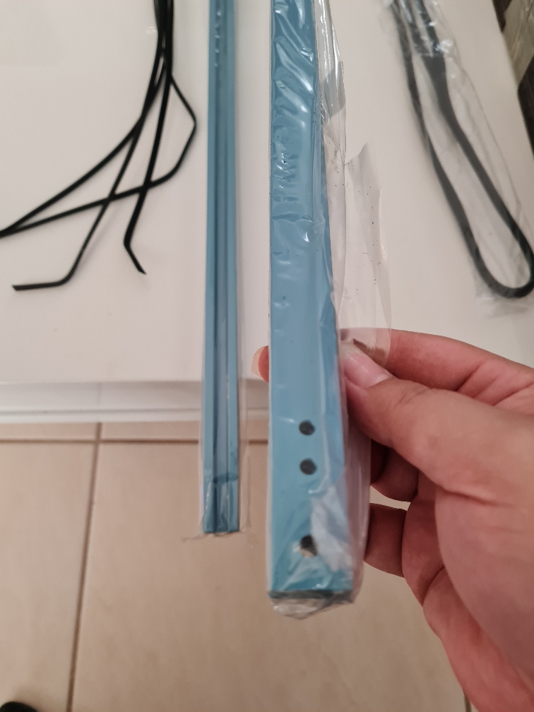

Πάντως είναι καλύτερο προφίλ από το αρχικό του s9 . Ενισχυμένο ( ίδιο με του s10) και με έτοιμες τρύπες για τα limit switches.

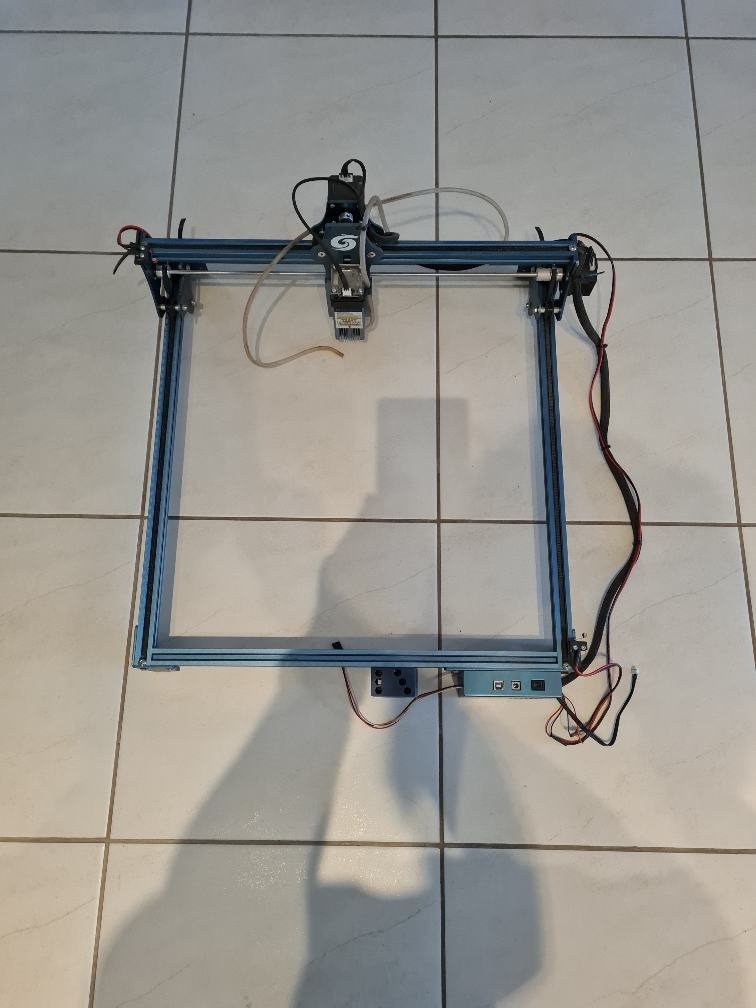

Τελικά μου απάντησαν από την sculpfun . Το kit του s9 έχει καταργηθεί και βάζουν τα προφίλ του s10 με το καλώδιο του s9 .
Οπότε προχώρησα στην συναρμολογιση.
Τώρα θέλει συμμάζεμα στα καλώδια. Νέο καλώδιο για το limitswitch και νέο σωληνακι για το air assist .
Και φυσικά αρκετό tuning στους ιμάντες.

Αν κρίνω από τα αλουμίνια που μου έστειλαν για το κιτ είναι πιο γερά καθώς δεν έχουν αυλάκι σε όλες τις πλευρές. Επίσης μεγάλο ρόλο παίζει η μπάρα με το γραμμικό ρουλεμαν . Ίσως βελτίωσαν και αυτό και σε αντοχή και σε ακρίβεια.
