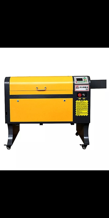

Τωρα περιμενω να ερθει.... Το ρισκαρα αρκετα. Το παρειγγειλα απο alibaba με εξοδα εκτελωνισμου στους κινεζους. Μου ανεβασανε την τιμη 600 δολαρια. Ελπιζω να μη πληρωσω κατι επιπλεον. Αυτο εχουν υποσχεθει παντως και το αναφερουν και στο alibaba στη σελιδα αγορας... Θα δουμε....
Συνολο ολα πληρωμενα στην πορτα μου 1600 δολαρια. (Το πληρωσαμε δυο φιλοι μισο μισο)
60x40 , 60watt, με ruida και εξαρτημα για στρογγυλα αντικειμενα. Το ruida ειχε 300 δολαρια παραπανω.
Αν πανε καλα τα πραγματα θα ενημερωσω αναλυτικα. Το ιδιο στην ελλαδα εχει 2100 ευρω (υπαρχει, το φερνει μια εταιρια)

Δωσε αν θες το λινκ αγορας απο τους κινεζους αλλα και απο το Ελληνικο μαγαζι για να δουμε τις λεπτομερειες του laser.
https://www.voiernlaser.com/product.../star-series/co2-laser-engraving-machine.html
https://voiern-laser.m.en.alibaba.com/producttab.html?a2706.wapshop.tabChange.producttab
Λογικα το κιτρινο ειναι. Απο alibaba δε βγαζεις ακρη. Αλλα λενε αλλες τιμες εχουν... Πρεπει να τους ρωτησεις για να σου πουν τιμη η οποια δεν εχει καμια σχεση με αυτη που λενε στην αρχη.
Αυτο που εχω παραγγειλει ειναι το 6040 με 60 watt ruida και ροτορα. Ολα τα υπολοιπα ειναι λογικα μεσα. Red dot κρεβατι που ανεβοκατεβαινει αερα κλπ...
Απο τον ελληνα εχω μονο ενα τηλεφωνο. Μου το εδωσαν οι κινεζοι για να το παρω κατευθειαν απο ελλαδα. Αλλα κοστιζει 700 ευρω παραπανω (αν πληρωσω αυτα που μου ειπαν και δε βγει κατι παραπανω)
