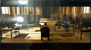

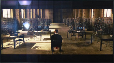

Όταν λέμε ότι δουλεύουν καλά στο κανονικό φως εννοούμε κάπως έτσι?
http://tinyurl.com/nhstzuh
μια χαρά την βλέπω την panasonic. Για σβηστή ,φαίνεται πολύ καλό το φίλτρο για την γωνία που εχει τραβηχτεί η φωτογραφία και το φώς που υπάρχει απο την άλλη μεριά.
οι πλάσμα του '13 οχι μονο συγκρίνονται άμεσα με τις high end lcd, αλλα πατάνε κατω και πολλές mid-class στις αντανακλάσεις (στα άλλα τις πάτανε έτσι και αλλιως!)
Η ST60 τα πάει ακόμα καλύτερα.

Τώρα αν παίρνει σωστές μετρήσεις ένα site της πλάκας δεν το ξέρω ούτε με ενδιαφέρει. Η διαφορά όμως και πάλι στις φωτογραφίες τους είναι εμφανής...
Πιστεύω ότι αυτή την φορά θα διακρίνεις ποια "γκριζάρει".

Δεν προσπαθώ να αποδείξω τίποτα. Απλα εσύ εχεις μείνει στην εποχή της U10 ,ενώ απο τότε εχουν αλλάξει δραματικά τα πράγματα. Στην φωτο αν ακόμα διατηρώ την όρασή μου βλέπω πολυ λιγότερα reflections στην plasma.
Επειτα, πως έκρινες οτι το site ειναι "της πλάκας"? Ενα site της πλάκας δεν νομίζω να εχει εξοπλισμό ωστε να μετράει αντανακλάσεις.
Για να τελειώνουμε τα παραμύθια, οι πλασμα οθόνες δεν εχουν περισσότερες αντανακλάσεις, ισα ισα τα τελευταία μοντέλα έχουν λιγότερες απο πολλά LCD panel. Αυτό που εχουν οι plasma ειναι λιγότερο φως. Τωρα στην πραγματική ζωή πόσο ενοχλεί αυτό? αν θες την γνώμη μου, σε ελάχιστες περιπτώσεις. Σε normal bright rooms, ακόμα και η δικιά μου παλαιότερη G30 ,ημέρα με ανοικτά τα παραθυρόφυλλα διατηρεί εκπληκτικό μαύρο και φωτεινότητα.
