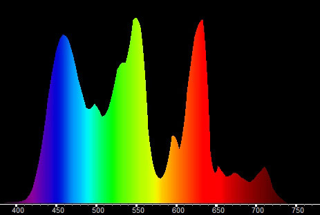

Φασματικη αναλυση απο πλασμα Panasonic αρκετα παλιοτερο μοντελο (50PV500)...νομιζω ειναι φανερο γιατι υπερτερουν χρωματικα οι πλασμα εναντι των CCFL και white LED LCD , το γραφημα θυμιζει RGB LED LCD....

Τι είναι φανερό;
Εδώ γράφημα από λευκά LED:
Μετά, βλέπω υπάρχουν τόσοι πολλοί τύποι λευκών LED, που δεν θα έλεγα ότι είναι τίποτα φανερό:
Νομίζω είναι σύνθετο το θέμα, και πρέπει να βρούμε αναλύσεις από LED που πραγματικά χρησιμοποιούνται από τηλεοράσεις...
Ακριβώς... Εκτός αυτού, για να είναι τα φάσματα συγκρίσιμα, θα πρέπει να έχουν παρθεί από την ίδια την LCD και όχι μόνο από την φωτεινή πηγή της, καθώς και τα χρωματικά φίλτρα των υποεικονοστοιχείων επηρεάζουν.
