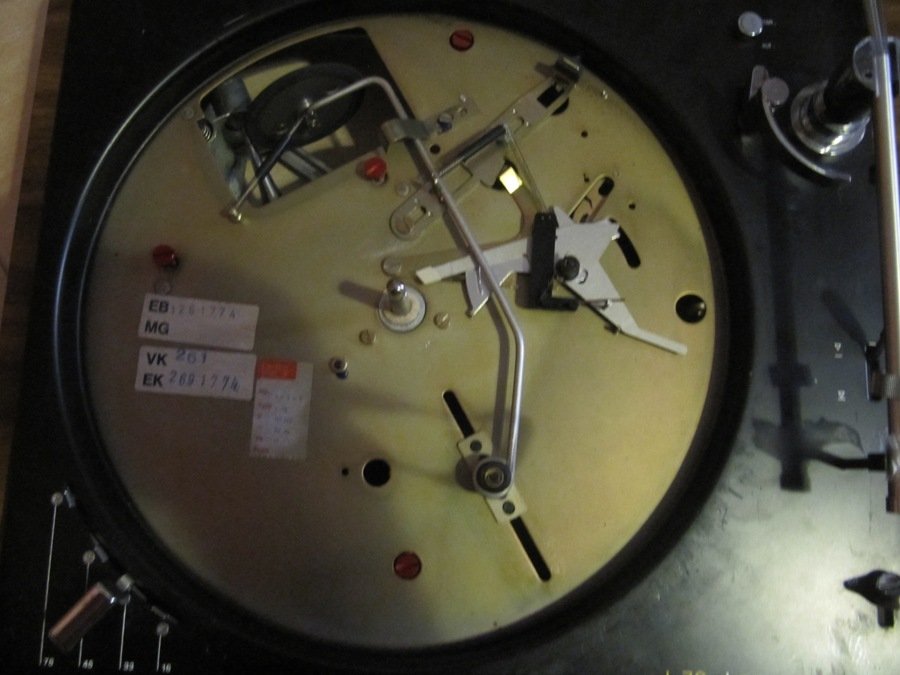

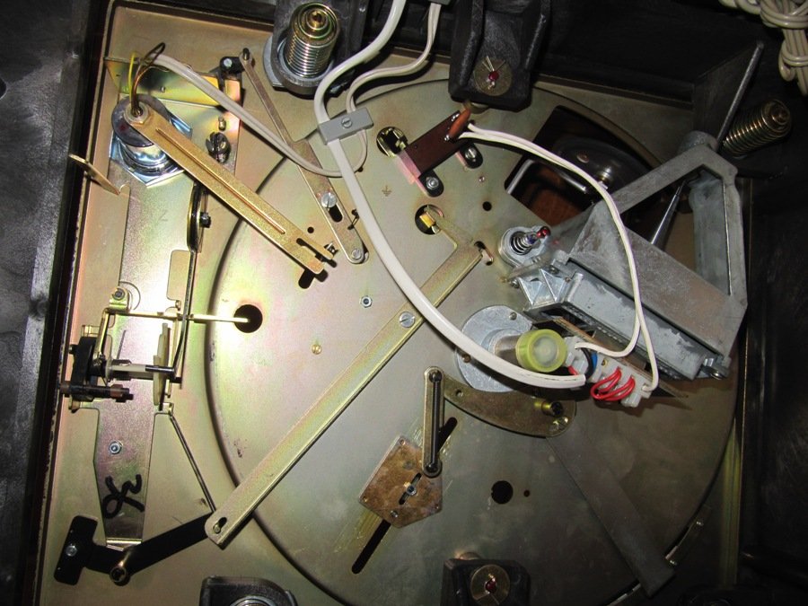

Το πλάτερ το σηκώνεις περιμετρικά όσο πάει και μετά χτυπάς το καρφί από πάνω, όχι από το πλάι με ένα όχι πολύ σκληρό αντικείμενο, π.χ. τη λαβή ενός κατσαβιδιού. Μάλλον το χτυπάς πολύ ελαφρά, μην το λυπάσαι, αντέχει αυτό. Ο βραχίονας δε χαίρει εκτίμησης, 99% των χρηστών τον πετάνε (κι εγώ το ίδιο έκανα).επίσης δεν μπορώ να βγάλω το platter Με τίποτα, δοκίμασα τις συμβουλές από Lh (σιγά - σιγά περιμετρικά με τα χέρια, ελαφρό χτύπημα )...
σηκώνεται 5mm και μετά βράχος ......
*φοράει το ελαφρύ Hs (με τις τρύπες) και έχει πάνω μια shure M75MB type 2 ........
