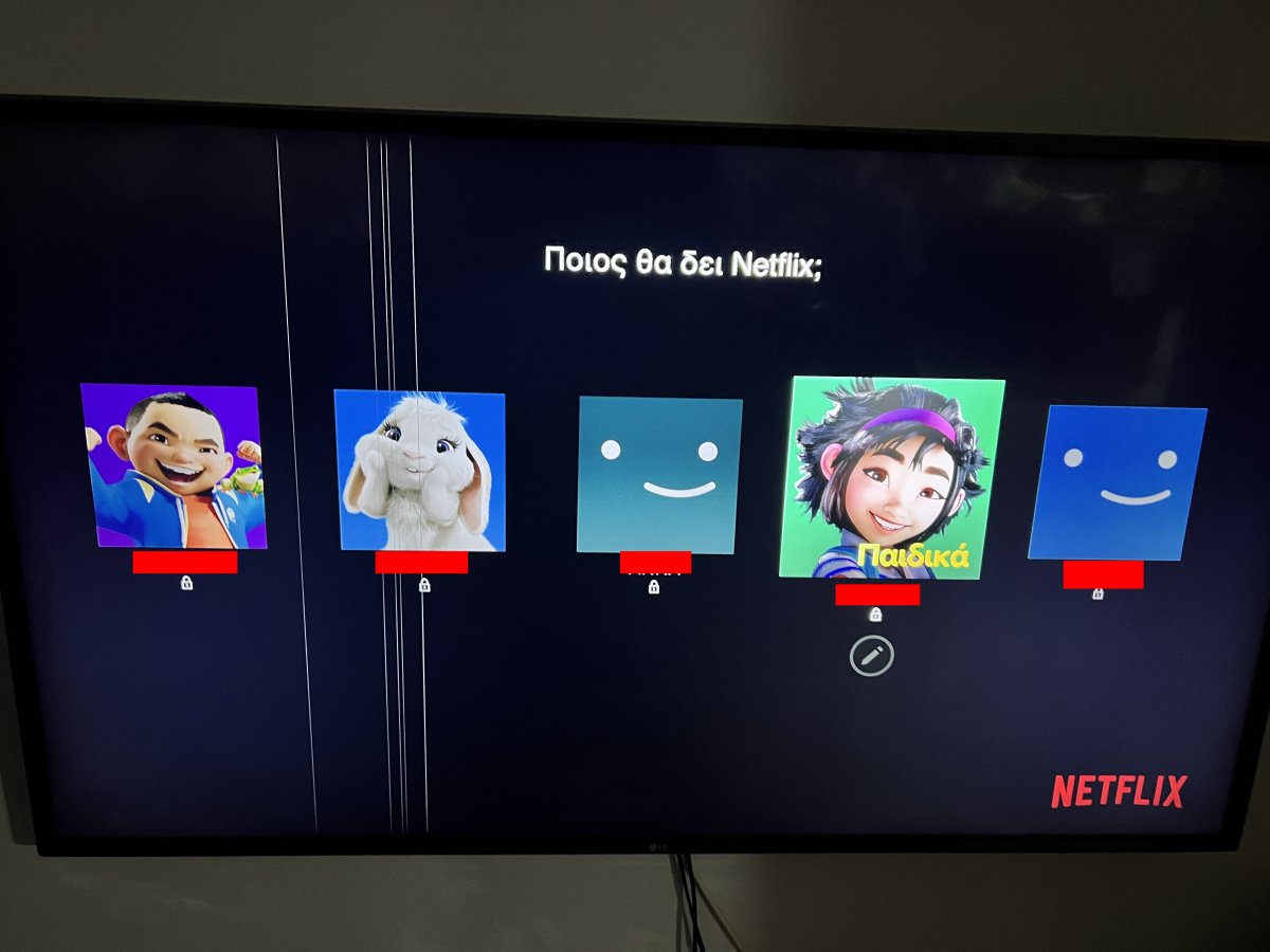

I inSync New member 30 December 2010 6 16 January 2023 #1 Καλησπέρα! Έχω την LG 55UJ634V 55" η οποία έχει εμφανίσει αυτές τις κάθετες λεπτές γραμμές. Έχει κάποιος ιδέα τι μπορεί να φταίει;
Βασίλης Α. Supreme Member 10 September 2007 3,540 Βέλγιο 16 January 2023 #2 Είναι μόνιμη βλάβη στο πάνελ, αν δεν είσαι σε εγγύηση πηγαίνεις για νέα tv.
ika Supreme Member 20 September 2010 6,879 Αθήνα 16 January 2023 #3 Αν είναι εκτός εγγύησης και δεν έχει ανταλλακτικά, δες εδώ ή εδώ μπας και βρεις γιατρειά. Μπορεί όμως γενικά, και να μην σε συμφέρει επισκευή, λόγω κόστους και εδώ
I inSync New member 30 December 2010 6 17 January 2023 #4 Σας ευχαριστώ πάρα πολύ! Είναι δηλαδή θέμα board σωστά;
ika Supreme Member 20 September 2010 6,879 Αθήνα 18 January 2023 #5 Το πιο πιθανό, κάτι στην πλακέτα. Είδες αν το κάνει με όλα τα χρώματα; Δηλ σε ένα στικάκι βάλε εικόνες με μονόχρωμο background από διάφορα χρώματα (μαύρο, κιτρινο, πράσινο κλπ) να δεις αν το κάνει πάντα και στην ίδια θέση
