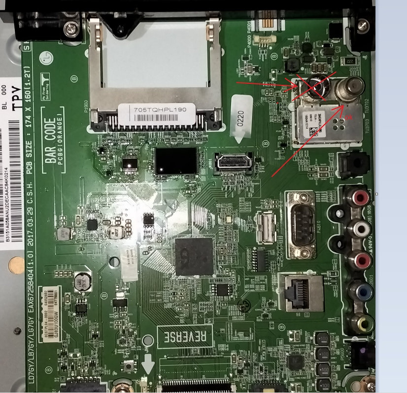

Με καλεσε ενας φiλος να τον βοηθησω να πιασει τα καναλια τα ελευθερα της digea σε μια LG 32LV300C γιατι δεν μπορουσε.
Πστευα οτι θα εινα απλο αλλα η tv δεν τα κατεβαζει με τιποτα .
Το tuner εχει πανω δορυφορικη εισοδο αλλα και για απλη κεραια για την digea.
Εκανα μια δοκιμη να δω αν κατεβαζει τα δορυφορικα καναλια τουλαχιστον και διαπιστωσα οτι τα κατεβαζει μια χαρα ( ενωσα κατοπτρο δορυφορικο).
Ολα μια χαρα κατεβασα τα δορυφορικα καναλια χωρις προβλημα με σωστο ηχο εικονα κτλπ
Εχει μεινει το θεμα με τη digea .!!
Μπορει να σας κανει λιγο εντυπωση ,αλλα ανοιξα την τηλεοραση μπας και εχει κωπει τιποτα κοντα στην κεραια να ριξω μια ματια. Δεν ειδα κατι εμφανες τουλαχιστον
Δεν ξερω αν ειναι harware η software το προβλημα !! Εκανα οτι μπορουσα εργοστασιακες ρυθμισεις , αλλαγη χωρας αλλα δεν κατεβαζει καναλια (αυτα απο το menu της Tv)
Λετε να θελω αλλαγη ολης της πλακετας ? Να ειναι κανενα κολλημα του προγραμματος ωστε με καποιο τροπο να μπω σε κανα menu της ΤV να το προσπαθησω ευχαριστω!!!
To Χ ειναι η κεραια
