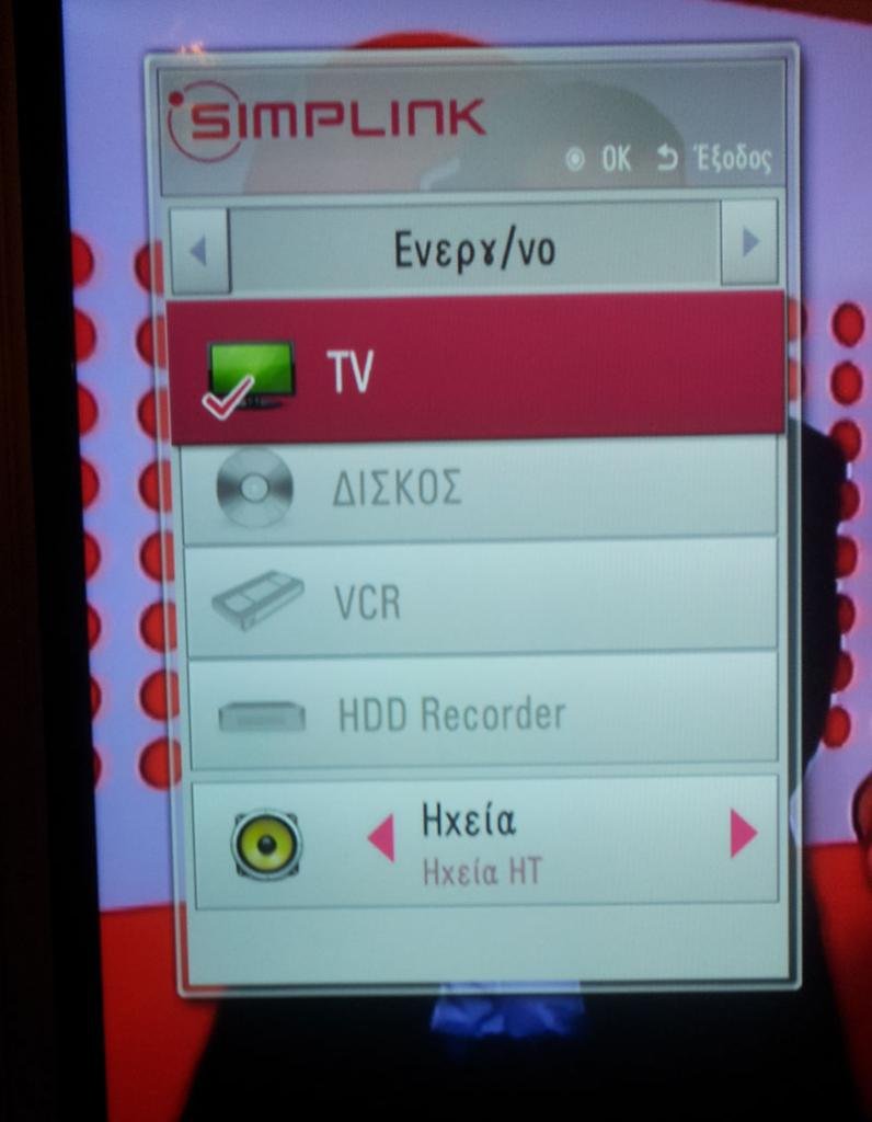

Παίζοντας με τις ρυθμίσεις σε Home Theater και τηλεόραση, το μόνο που κατάφερα ήταν:
Μέσα από την εφαρμογή Simplink της LG τηλεόρασης μου, η τηλεόραση να βλέπει το HT και όταν αλλάζω τον ήχο από τη τηλεόραση, αυτή να γράφει "Home Theater" και ταυτόχρονα να δείχνει και το F5550 ότι άλλαξε ο ήχος (π.χ. από το 20 αν το πάω στο 25). Θέλω να πω, ότι αυτά τα δύο όντως συνδέονται, αλλά δεν ακούω τίποτα.
