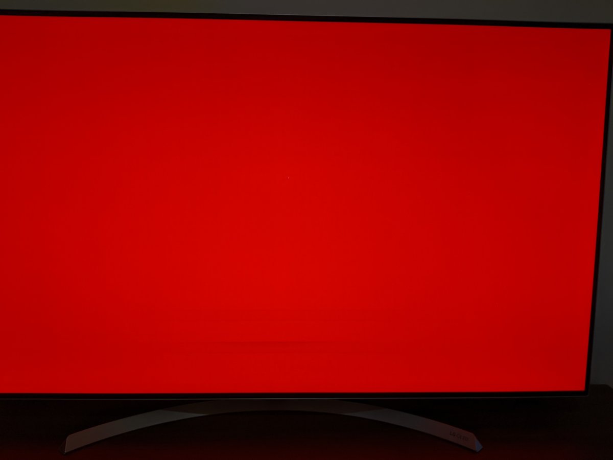

Καλησπέρα παιδία . Εχω την 55b7 και μου έχει παρουσιάσει 2 μπάρες στο υψος των υπότιτλων και φένετε μονο στο κοκκινο ( είναι εκτός εγγύησης ) . Στην αρχή ηταν μόνο 1 και μετα εμφανίστηκε και η άλλη. Σε αυτό το σημείο είναι πιο θερμο το πανελ. Το λεω αυτο γιατι μου φαίνεται περίεργο σε αυτό το σημείο για burn in . Εχει άλλος το πρόβλημα αυτο?

κλασικο burn in μοιαζει να ειναι,αλλα απο την στιγμη που εισαι εκτος,δεν εχει και νοημα να το συζηταμε.
εαν ειχες την 5ετια,θα ειχες πολλες πιθανοτητες αλλαγης πανελ ή ακομα και καινουργιας τηλεορασης.
κριμα.

Κάποια στιγμή είχε βγει ανάκληση από την LG σε κάποιες πλακέτες στις σειρές 6 και 7.
Ψάξε λίγο στο διαδίκτυο γιατί είχε γίνει μεγάλος χαμός για αστοχία υλικού που "προκαλούσε" τρόπον τινά burn in.
Είχα στο παρελθόν την E6 και με είχαν καλέσει κάποια στιγμή για δωρεάν αντικατάσταση της συγκεκριμένης πλακέτας. Δες αν μπορείς να το εκμεταλλευτείς με κάποιο τρόπο στην εξυπηρέτηση. Γκρίνιαξε όσο μπορείς, δεν έχεις να χάσεις κάτι.
