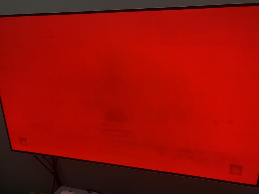

Καλημέρα,
ήμουν ένας ευτυχισμένος κάτοχος της LG 55B7V εδώ και 1 1/2 χρόνο. Λέω οτι "ήμουν" καθώς εδώ και λίγες μέρες έχω αρχίσει και διαπιστώνω θεματάκια. Καταρχάς η τηλεόραση είναι ερωτεύσιμη λόγω του μαύρου της και πραγματικά μόλις την "κρέμασα" στον τοίχο , έπεσε το σαγόνι μου απο την εικόνα. Σε σχέση με άλλες plasma/lcd που είχα, ήταν πραγματικά μια αναβάθμιση που άξιζε για να βλέπω NETFLIX και για να παίζω κανένα game στο PS4 pro. Δεν παρακολουθούσα το forum (πολύ κακώς) και δεν έψαχνα τα διάφορα site που ανέφεραν το burn in. Έχοντας εμπειρία απο την plasma, δεν άφηνα στατικές εικόνες και έκανα πολυ προσεκτική χρήση. Σε μια τηλεόραση βέβαια που την χειρίζεται όλη η οικογένεια, δεν μπορείς να κάνεις τον "Σερίφη" και να τσεκάρεις πόσες ώρες μένει στατική μια εικόνα. Ε ναί λοιπόν έπαθα burn in και απο τότε κάηκε και ο πισινός μου. Δεν είναι κάτι τραγικό καθώς την μεγαλύτερη ζημιά την έκανε το FIFA 19 αφήνοντας κάτω δεξια και αριστερά κάποια τετραγωνάκια που είναι μάλλον τα σήματα ομάδας καθώς και στο πάνω αριστερά που γράφει το σκορ. Επίσης στο κέντρο φαίνεται μια φιγούρα που μάλλον είναι απο ειδήσεις και κάτω στο κέντρο ένα παραληλόγραμμο που μάλλον είναι απο υπότιτλους. Είπα να κάνω ένα τηλέφωνο στην LG αλλά χωρίς να με ρωτήσουν οτιδήποτε, μου λένε burn in δεν καλύπτεται, μου σύστησαν να την πάρει η service one και να την τσεκάρει. Να μπώ στην διαδικασία να ξεκρεμάσω, να πακετάρω, να χάσω μια μέρα απο την δουλειά για να έρθει η S.O. να την πάρει και να μου πεί τελικά οτι δεν καλύπτεται δεν το κάνω. Θα μάθω να ζώ με το burn in καθώς νομίζω οτι μόνο εγώ το βλέπω κιόλας :)
Εν συνεχεία τωρα τελευταία έχω κολπάκια με το Wi fi. Με 50ρα VDSL μόλις την συνδέσω μου δίνει 40-42MB/s αλλά αργότερα ή μόλις την κλείσω και την ξαναανοίξω πέφτει στα 1-2MB/s. Να φανταστείτε μια 22ρα smart lg που έχω με WebOS δεν μασάει τίποτα και ποτέ. Διάβασα τα forum για κανάλια, για 5ghz και 2,4ghz συχνότητες, έκανα τα πάντα και δεν έχω βρεί αποτέλεσμα. Χτές έκανα ολική επαναφορά και πάλι τα ίδια. Με το τηλέφωνο στην LG πήρα την ίδια απάντηση, να έρθει ο τεχνικός να την παραλάβει. Μα να πάραλάβει την τηλεόραση και να την ταξιδεύει δεξια-αριστερά επειδή το wi fi δεν είναι σταθερό? Διαβάζω οτι κάποιοι λένε τα καλύτερα για το aftersale service της LG αλλά έχω την εντύπωση οτι δεν είναι η πραγματικότητα. Διάβασα στα ξένα forum για απενεργοποίηση του listening mode καθώς στο WebOS 3.5 (τελευταίο) το έχουν στο ON σαν προεπιλογή. Το μεσημέρι θα το τσεκάρω.
Καταλήγω στο οτι τελικά πρέπει να αγοράζεις ένα value for money προϊόν και να μην κάνεις την υπέρβαση καθώς θα πικραθείς αν στραβώσει. Αν είχα δώσει 500-600 δεν θα είχα θέμα και θα περίμενα σε λίγο χρόνια να την αλλάξω. Όταν όμως έχεις ρίξει 1600 πονάει.

Ευχαριστώ καταρχάς για το ενδιαφέρον . Για τους φίλους Λάκης και ppdc όσων αφορά το wi if, δεν είναι θέμα σήματος καθώς το router έχει οπτική επαφή και είναι στα 5 μ. Δοκίμασα πριν λίγο την κουφή εντελώς λύση να απενεργοποιήσω στο screen share την λειτουργία ακρόασης , όπως την λένε στα ελληνικά και από τότε μου δίνει 45 ταχύτητα με 50ρα γραμμή . Πολύ κουφό αλλά μάλλον ισχυει γιατί με το webos 3.5 το έχουν στάνταρ ενεργοποιημένο ενώ με τα προηγουμενα λειτουργικά ήταν κλειστό.
Σχετικά με τους φίλους werewolf και papasouzakias η χρήση της τηλεόρασης ήταν κυρίως Netflix και gaming. Κανάλια τηλεόρασης ελάχιστα . Η φωτεινότητα του pled και το κοντραστ ήταν πολύ ψηλά πάντα και στο gaming επέλεγα τις κλασικές ρυθμίσεις της τηλεόρασης για παιχνίδι. Όταν την πήρα δεν ήξερα παν για το cc (11/17) και αφού ήμουν καθησυχασμενος με την εγγύηση που κάλυπτε το burn in , δεν προσεχα τις ώρες λειτουργίας . Δεν την έβγαζα από το ρεύμα και έμενε stand by.

Να συμπληρώσω φίλε werewolf ότι pixel refresh έχω κάνει χωρίς να δω διαφορά και μου τα βγάζει κυρίως σε κόκκινο και ματζεντα. Επίσης η τηλεόραση έπαιζε περίπου 8 ώρες την μέρα αλλά δεν την κλείναμε στο 4ωρο
Οπως ακριβως τα περιμενα.
1) burn in χωρις τερματισμενα oled light + contrast δυσκολο.
2) σταμπες απο φιγουρες και μπαρες απο υποτιτλους...τοσο χάλια υποδηλωνει πως η tv επαιζε πολλες ωρες σερι χωρις ενδιαμεσα cc. Χανοντουσαν πολλα ενδιαμεσα cc, που μαζι με τερματισμενη φωτεινοτητα ειναι θανασιμος συνδυασμος.
3) Και για το κοκκινο ημουν σιγουρος. Το κοκκινο πιξελ της tv καταπονειται ιδιαιτερα. Γιατι το λευκο της tv βγαζει 8500Κ και χρειαζεται παντα και λιγο κοκκινο για να βγαλει σωστη θερμοκρασια.
Στην ουσια αναπαρηγαγες το burn in test του rtings κατα καποιο τροπο.
Αυτα λεμε απο την αρχη. (Απο τοτε που πηραμε πρεφα κι εμεις δηλαδη)
ΟΧΙ πουσαρισμενες φωτεινοτητες μονιμα.
ΟΧΙ σερι παιξιματος χωρις τακτικα cc, οταν μαλιστα παιζεις τερματισμενος.
Τελος παντων επειδη υπαρχουν και τωρα αρκετοι που αγοραζουν oled και δεν δινουν ιδιαιτερη προσοχη θα πω τουτο.
Οταν ερχεσαι απο lcd που επαιζε τερματισμενη στα 350nits και βαλεις oled σπιτι σου, το πρωτο πραγμα που κανεις, ειναι να παιξεις σε ενα mode τερματισμενος απο oled light/contrast.
Το κανεις καθεστως και το burn in ειναι δεδομενο.
Οσοι αγοραζετε τωρα oled, βαλτε σχετικα χαμηλα το κοντραστ και το oled light και δωστε στον εαυτο σας χρονο να προσαρμοστει καποιες ημερες, σε αυτες τις σταθμες φωτεινοτητας.. Μην ξεχνατε επισης να κανετε cc καθε περιπου 4ωρο.

Ομως μεσα απο το σερβις μενου, μπορουν να δουν ποσες ωρες λειτουργιας εχει η τηλεοραση και ποσα CC εκανε. (αρα ποσο συχνα)
Θα βγαλουν τους μεσους ορους (μεταξυ αλλων) και θα αποφανθουν. Δεν μπορει καποιος εκ των προτερων εδω, να ξερει αν η tv εχει και καποια αστοχια υλικου.

Τωρα στην περιπτωση σου αν εγραφες κατα μεσο ορο 8 ωρες τη μερα, σε 18 μηνες εχεις περιπου 4300 ωρες. Δεν ειναι και πολλες, δεν ειναι και λιγες. Αν ημουν στη θεση σου με 4000 ωρες και 18 μηνες, θα εκανα κινηση κι ας ειναι λιγο βαβουρα.

Θα σε λυπησω, αλλα δεν θα στρωσει. Ηδη δοκιμασες το Pixel refresh, οπου βασικα ειναι το μεγαλο CC που γινεται και αυτοματα καθε 2000 ωρες. Με αυτο, ο αλγοριθμος δεν υποθετει τη γηρανση οπως με τα μικρα CC των καθε 4 ωρων, αλλα μετραει την αντισταση του καθε πιξελ για να βρει την πραγματικη γηρανση.
Αν με το Pixel refresh δεν εφυγαν, δεν θα φυγουν ποτέ. Φαινονται και σε γκρι καρτελα ή και μεσα σε μικτο περιεχομενο θεασης, ή μονο σε κοκκινο ή ματζεντα pattern. ?
Aπο εδω και στο εξης για να μην χειροτερεψει, απεφυγε δυνατες φωτεινοτητες. Βαλε π.χ. το contrast στο 80-85 και το Oled light αναλογως τι θα δεις. Αν θα παιξεις μαυρες μπαρες, στατικα αντικειμενα, βαλτο χαμηλα οσο περισσοτερο. Σε full screen περιεχομενο χωρις κατι στατικο, ανεβασε το.
Υπ 'οψιν, τα κοκκινα στατικα ή κιτρινα (που θα κανουν χρηση του κοκκινου), να τα προσεχεις ιδιαιτερα. Τα κοκκινα πιξελ συμμετεχουν στη διορθωση θερμοκρασιας λευκου, οποτε δουλευουν μονιμα και γερνανε πολυ πιο γρηγορα απο τα αλλα.
(Για αυτο και στα μοντελα του 2019 μεγαλωσαν το κοκκινο πιξελ, ωστε να του διοχετευεται μικροτερη ταση και να παραγει την ιδια φωτεινοτητα. Οποτε γερναει πιο αργα.)
Το κακο σου εγινε επειδη το cc κοβει τη φωτεινοτητα στα αλλα πιξελ για να ταιριαξουν με αυτα που γερασαν ΑΛΛΑ με μικρα βηματα.
Δεν κοβει πολυ την ταση, οποτε αν παιξεις πολλες ωρες σερι, και το πιξελ γερασει πολυ, το CC θα κανει μερικη αντισταθμιση. Αυτη συσσωρευτικα με το χρονο θα δημιουργησει τετοια διαφορα φωτεινοτητας στο πιξελ, οπου στο τελος θα γινει ορατο σαν Burn in.

Νεότερα σχετικά με το θέμα μου. Με ενημέρωσε η LG ότι θα γίνει αλλαγή panel αλλά θα περιμένουμε λίγο καθώς δεν υπάρχει διαθέσιμο. Όλα καλά μέχρις στιγμής απλά μένει να δούμε τον χρόνο αναμονής .
