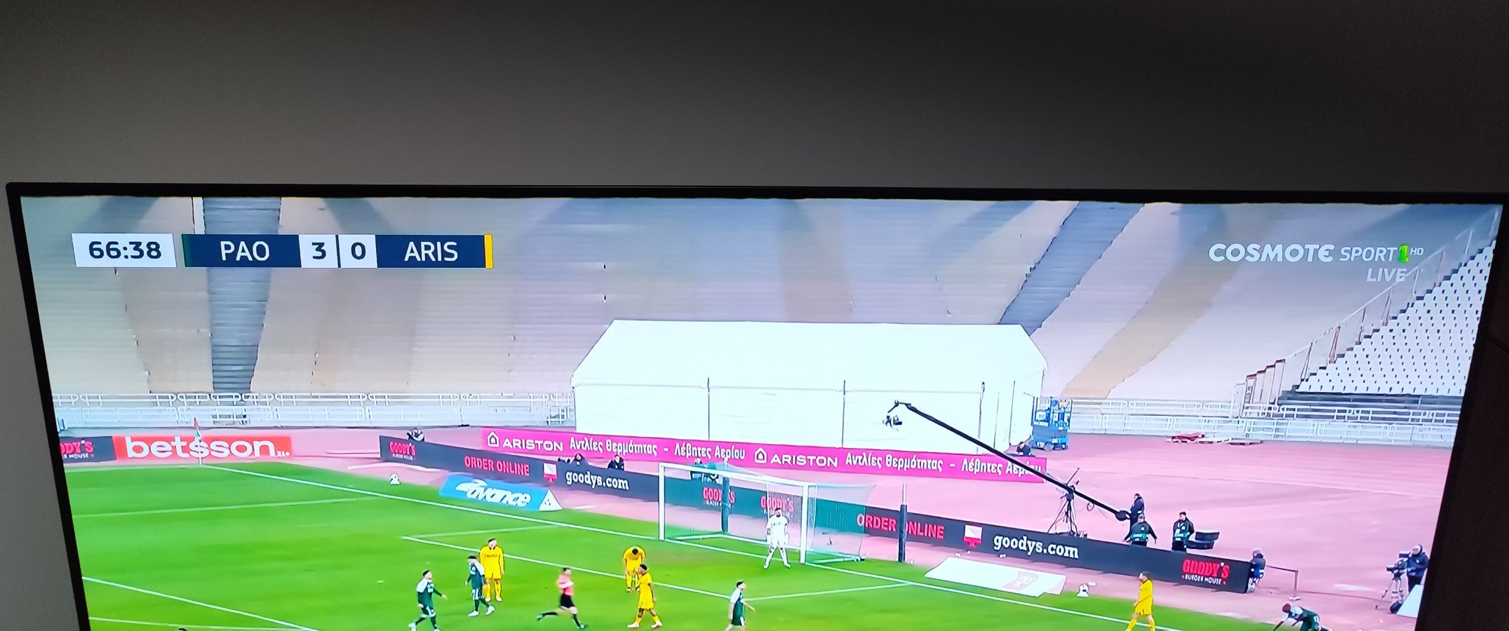

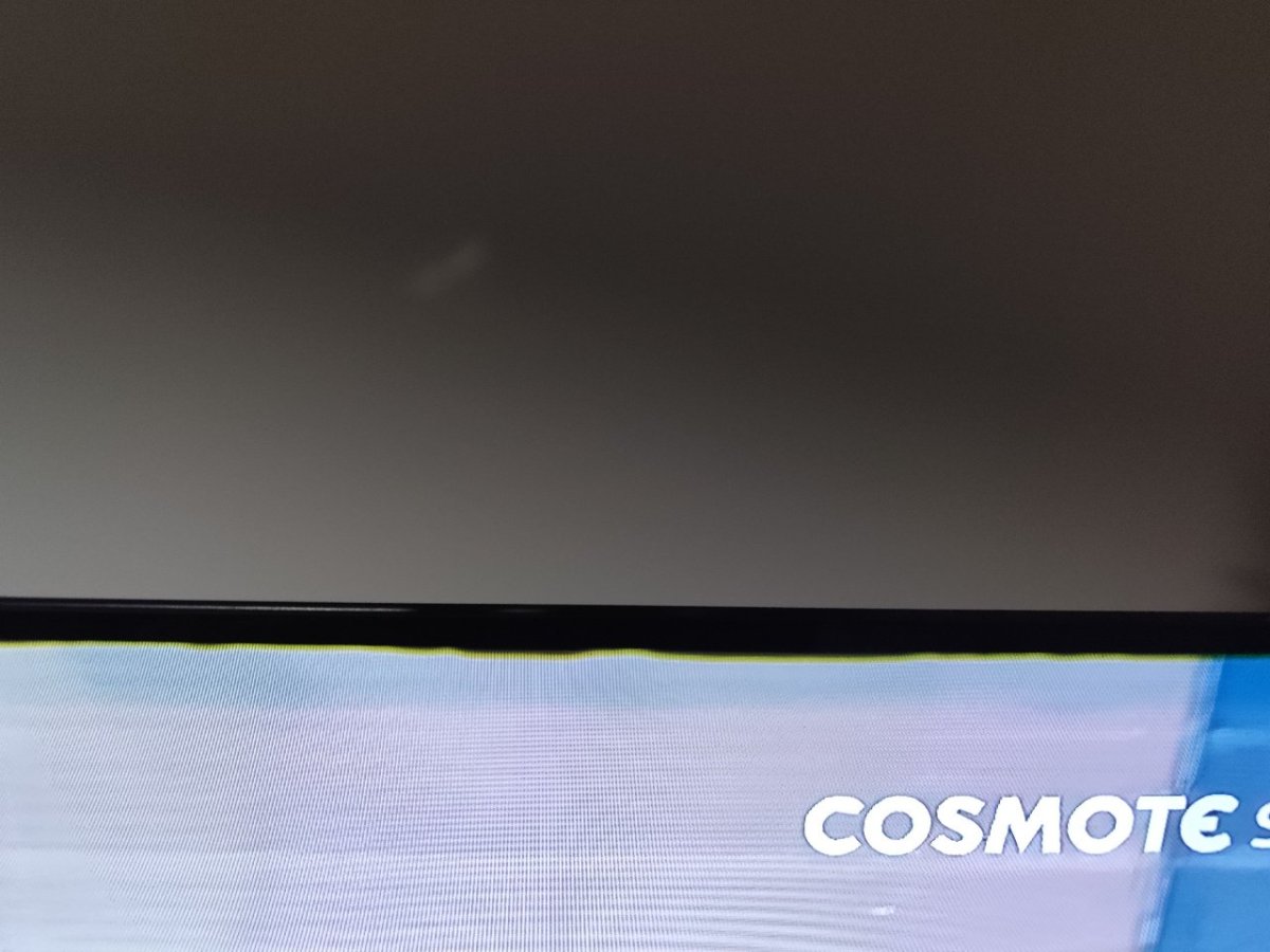

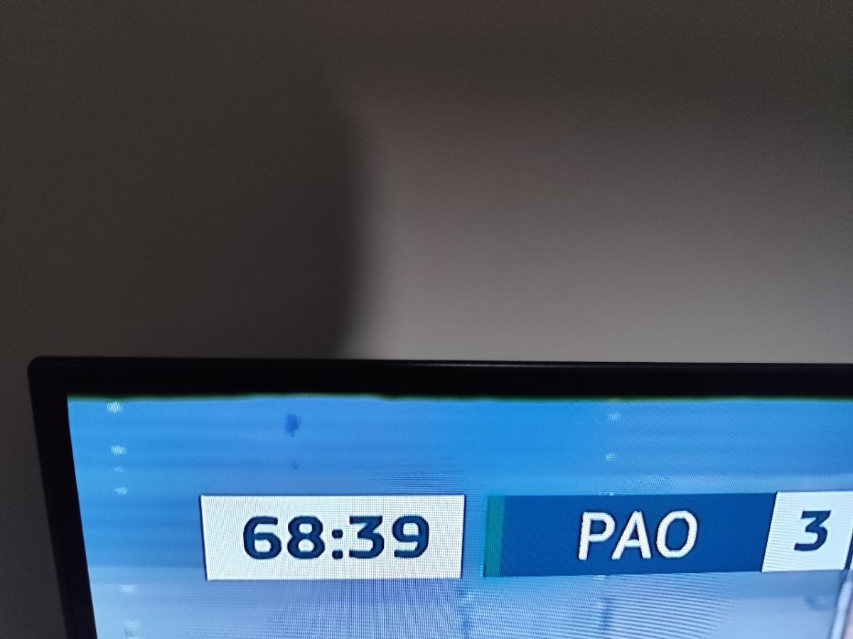

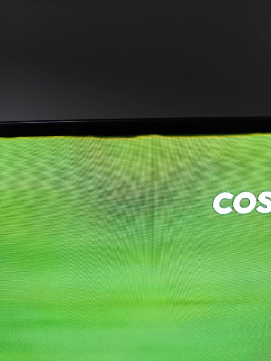

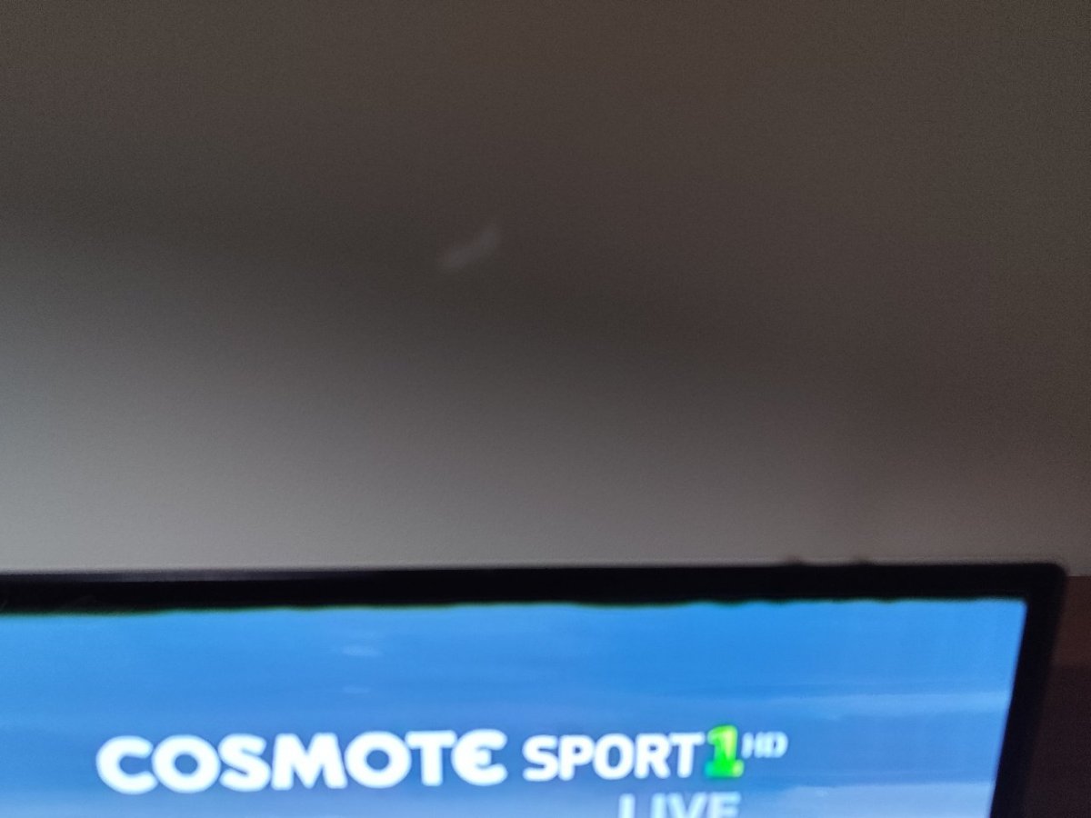

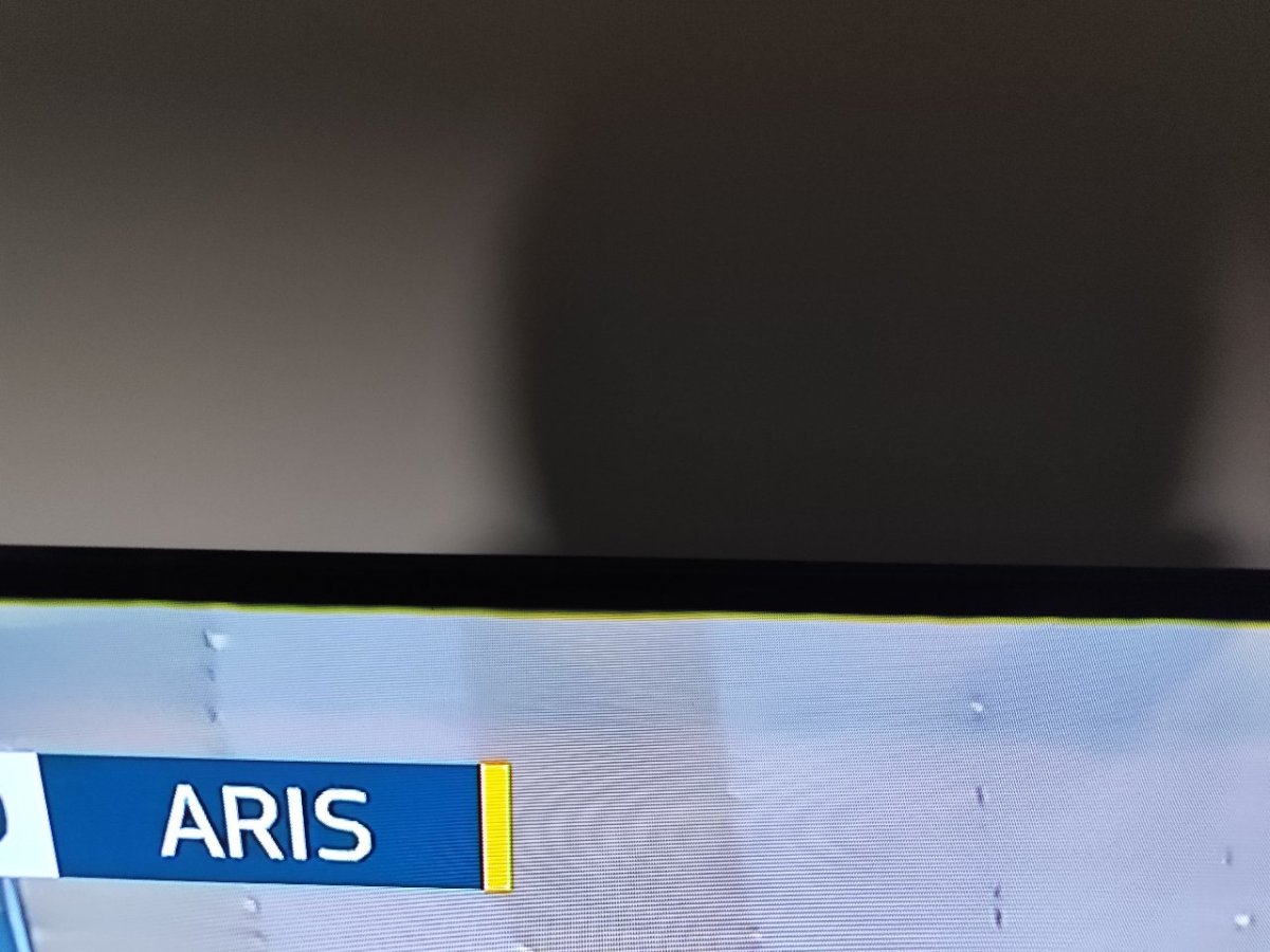

Έχω ένα φίλο που έχει την 55BX6LB.
Επειδή δεν είναι και πολύ των forums, μου ζήτησε αν έχω ξαναδεί κάτι τέτοιο.
Στο πάνω μέρος της οθόνης, έχει μια πράσινη γραμμή ,ενώ φαίνεται ότι υπάρχει ανομοιομορφία που φαίνεται κυρίως από το πράσινο φόντο, λες κι έχουν "ψοφήσει" μπόλικα pixels.
Έχει δει κανείς κάτι αντίστοιχο;

Υπάρχει και φωτογραφία που δείχνει όλο το μήκος της οθόνης;
Φωτό με όλο το μήκος της οθόνης, και βήμα-βήμα από αριστερά προς δεξιά.

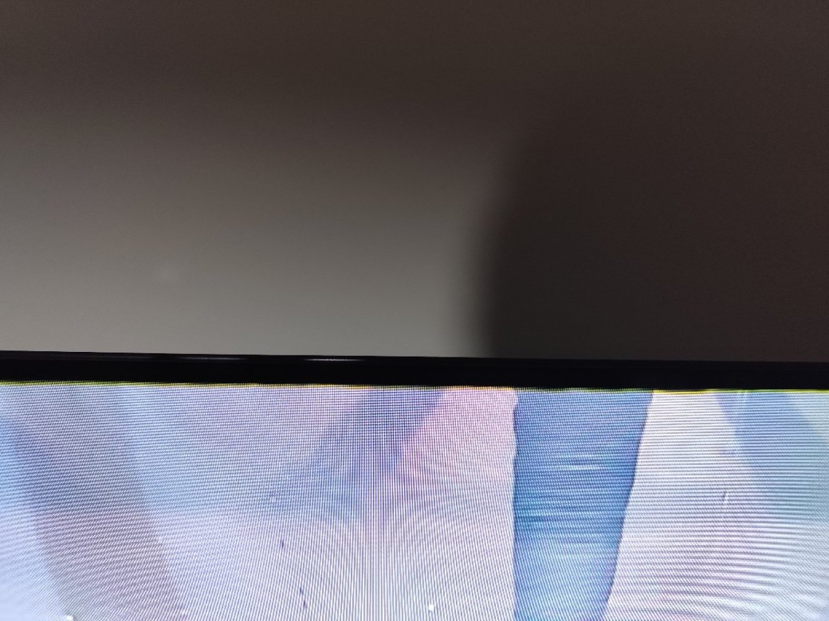

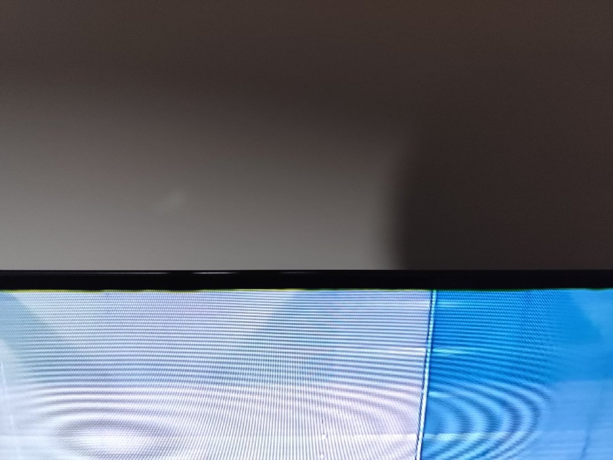

Σε αντίθεση με τον συμφορουμίτη με το tablet, εδώ η αστοχία στο encapsulation του panel είναι μικροσκοπική, με αποτέλεσμα ο αέρας να περνάει πάρα πολύ αργά στο εσωτερικό. Λογικά, θα χρειαστούν χρόνια για να αποτύχει σημαντική επιφάνεια της οθόνης...
