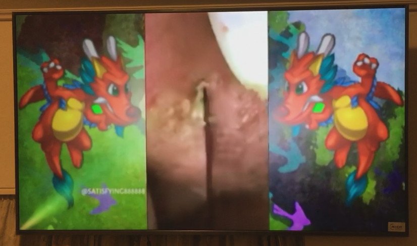

Είχε γίνει προ ημερών κ φορτώθηκα τη γυναίκα μου, πως την άναψε κατά λάθος.
Χτες βράδυ κ ενώ ήμουν μόνος στο σπίτι, ακούω μουσική. Πάω στο δωμάτιο κ βλέπω την τηλεόραση αναμμένη κ να παίζει ένα ακαταλαβίστικο βίντεο. Κάποιος τρυπάει ένα σπυρί κ πετάγεται πύον ... :bang:
Έχει συμβεί κ σε κάποιον άλλον, να ανάψει η τηλεόραση από μόνη της ??
Υ.Γ. Δεν μπόρεσα ν' ανεβάσω βίντεο, γι' αυτό έβαλα την παρακάτω φωτογραφία.

Κοίταξε πρώτα αν στο τηλεχειριστήριο είναι κολλημένο κανένα πλήκτρο και ανάβει μόνο του τη τηλεόραση. Μετά κάνε factory reset όπως περιγράφεται εδώ https://www.lg.com/us/support/video-tutorials/CT10000018-1441914092672-menu-settings
Μετά το factory reset βγάλε τη τηλεόραση από τη πρίζα για κάποιες ώρες. Μετά παρατήρησε αν κάνει το ίδιο.
Να συμπληρώσω (αν βοηθάει σε κάτι), την τηλεόραση την έχω συνδεδεμένη στο δίκτυο, μέσω ethernet.
Αυτο εννοώ. Αν εχεις δωσει το password σου σε αλλους (γειτονες/παιδια κλπ) μπορει καποιος ανετα να προβαλει περιεχομενο απο το κινητο του στην τηλεόραση σου.
Δοκιμασε να αλλαξεις password που θα το ξερουν μονο οι εμπιστοι σου και δες...
Ο vadergr εννοεί αν έχεις δώσει το password του ρούτερ σε άλλους και αυτοί συνδέονται με το κινητό τους στη τηλεόρασή σου. Προσπάθησε να το αλλάξεις με κάτι δικό σου όχι αυτό που γράφει από κάτω το ρούτερ.

Φίλοι ... σας ευχαριστώ για τις απαντήσεις σας, αλλά δεν παίζει αυτό ...
Τα παιδιά μου, μένουν στα δικά τους σπίτια κ το ρούτερ (oxygen) το άλλαξα προ μηνός κ έβαλα νέους - δικούς μου - κωδικούς ΚΑΙ στο ρούτερ ΚΑΙ στο wifi.
Επίσης, στο Υοutube έχω μπει μία φορά δοκιμαστικά, πριν δυο μήνες που αγόρασα την τηλεόραση.
Φίλε μου, ορθώς σε συμβουλεύουν τα παιδιά από πάνω. Δεν υπάρχει τηλεόραση που να ανάβει μόνη της και να ανοίγει youtube app ΚΑΙ να επιλέγει και το πιο αηδιαστικό βίντεο....ακόμα δηλαδή.
Είναι πολύ διαφορετικό από το ανοίξει και να παίξει στο τελευταίο κανάλι που έβλεπες.
Είναι προφανές ότι σου έχουν "ανοίξει το router" και κάποιος είναι στο δίκτυο wifi σου.
Οκ ... να το δεχτώ πως κάποιος μπήκε στο δικό μου δίκτυο κ μου κλέβει wifi.
Γιατί να ανάψει η τηλεόραση ?
Και γιατί να βλέπει επί ένα τέταρτο το ίδιο επαναλαμβανόμενο βιντεάκι ?
Γιατί πολύ απλά μπορεί να έβαλε την εφαρμογή στο κινητό του LG TV plus πως λέγεται και κάνει ότι γουστάρει. Λέω εγώ τώρα.
Δεν ξέρω για την συγκεκριμένη τηλεόραση, αλλά σε παλιότερες τηλεοράσεις δεν χρειαζόταν καν να είσαι ενωμένος στο ίδιο WiFi δίκτυο. Κάποιες είχαν το WiFi direct και ενωνόσουν κατευθείαν με την χρησιμοποιήση ή όχι κωδικού (ανάλογα την ρύθμιση που είχες)
