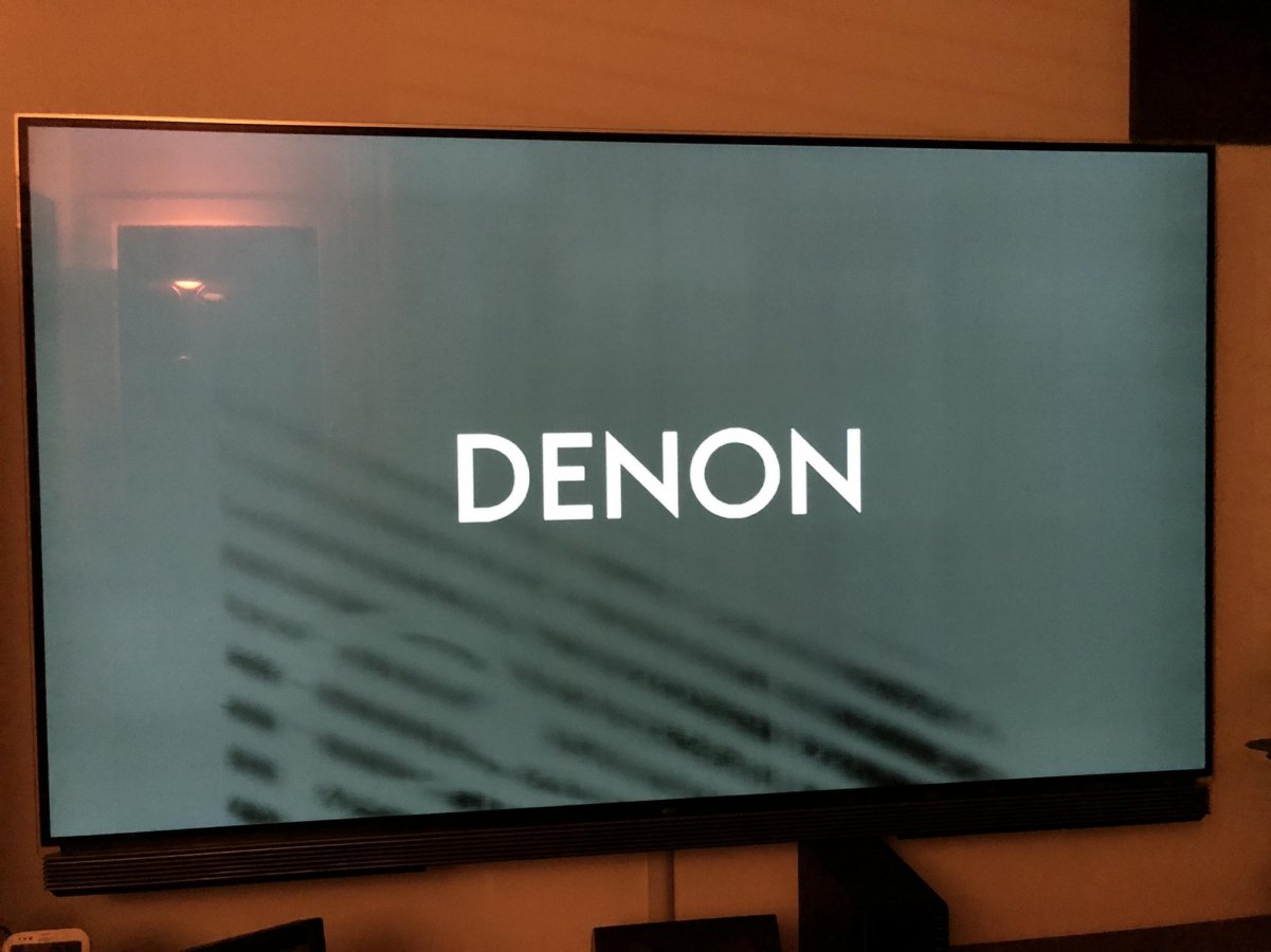

Τι είναι ρε παιδιά; Burn in? Δεν έχει καν συγκεκριμένο σχήμα. Σαν να έριξε κάποιος υγρό είναι, από την μέσα μεριά του panel... Και φαίνεται σε ολα τα inputs, στις σκοτεινές σκηνές.
Αφού έφυγε με το cc, φαίνεται πως πρόκειται για κάτι που θέρμανε τοπικά το πάνελ (δυνατό ηλιακό φως για ώρα, θερμός αέρας από κάποιο θερμαντικό ή άλλη συσκευή, κτλ.) αμέσως πριν το τελευταίο cc. Σε αυτή την περίπτωση, λόγω της μεγάλης τοπικής διαφοράς θερμοκρασίας, το cc εφαρμόζει λάθος διορθώσεις και εμφανίζεται η "σκιά" στο επίμαχο σημείο. Στο επόμενο cc, τέτοια "αποτυπώματα" πάντα εξαφανίζονται και δεν έχουν κάποια επίπτωση στην υγεία του πάνελ...
Εδώ, ένα αντίστοιχο συμβάν από το γερμανικό forum:
Όχι, δεν το χτυπούσε ο ήλιος.
Το μεσημέρι ήταν μια χαρά η τηλεόραση.
Το απόγευμα τα παιδιά βλέπαν ταινία από εξωτερικό δίσκο που τον έχω μόνιμα κουμπωμένο στις πίσω USB (όχι δλδ στις πλαϊνές, φαίνεται αριστερά της τηλεόρασης) και σκέφτομαι, αν είναι θέμα θερμότητας, μήπως η USB που βρίσκεται ακριβώς πίσω από το σημάδι, ανέπτυξε ο controller της κάποια θερμοκρασία που να το προκάλεσε.
Η κατανομή του αποτυπώματος πάντως, εμένα μου μοιάζει σαν να τοποθετήθηκε εκεί μπροστά κάποια ψηλή γαβάθα με καυτό περιεχόμενο... :p
Ή κάποιο PC-παιχνιδομηχανή που φυσούσε την εξαγωγή του πάνω στο πάνελ...
Δεν έχω παιχνιδομηχανή, και το HTPC φαίνεται στην φώτο κάτω δεξιά, έχει να ανοίξει πολλές βδομάδες....
Όπως και να έχει, όποιο και να ήταν το συμβάν, συνέβη το διάστημα λίγο πριν γίνει το cc.
Δεν πρόκειται για δυσλειτουργία του πάνελ, αλλά για σποραδικό και αναστρέψιμο σφάλμα του μηχανισμού cc. Στις OLED της Sony που έχουν acoustic surface, το cc γι'αυτό τον λόγο πραγματοποιείται 4 ώρες μετά το κλείσιμο, ώστε να έχει κρυώσει ομοιόμορφα το πάνελ, αλλιώς θα εμφάνιζαν αποτυπώματα στα σημεία που είναι τοποθετημένοι οι actuators...
