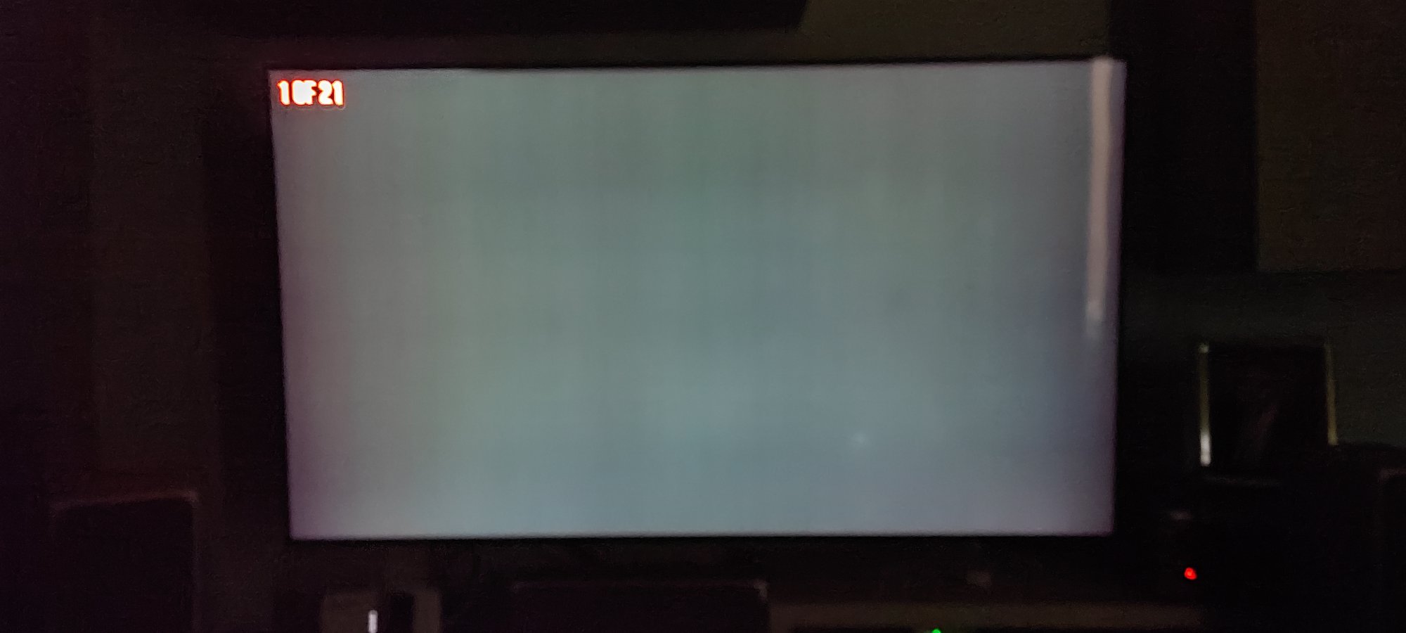

Πριν 2 μερες αγόρασαν την lg C1 65' και παρατήρησα στην αριστερή μεριά όταν είναι άσπρο φόντο μια γραμμή το χρώματος πάχους 5 εκ.απο την πάνω μέχρι κάτω.
Δηλαδή είναι VERTICAL BANDING καθώς το ίδιο είχε πάθει στα 2 χρόνια η lg c9 oled και μου το φτιάξανε.
Η ερώτηση είναι πως μπορώ να μπω στο κρυφό μενου κ να δω πόσες ώρες έχει δουλέψει μην τυχόν μου δώσανε εκθεσιακη

μπορεις να ανεβασεις φωτο για να το καταλαβουμε καλυτερα?
Από το κινητό δεν φαίνεται
Να σου εξηγήσω στην αριστερά μεριά της οθόνης αν είναι από πίσω άσπρο φόντο κάνει ροζ γραμμή από πάνω μέχρι κάτω πλάτος 5 εκ.

Θα βάλω φωτό μήπως φανεί τιποτα.

δεν νομιζω οτι ειναι καποιο προβλημα αυτο που βλεπω.και μαλιστα γραμμη εγω βλεπω δεξια και οχι αριστερα οπως το αναφερεις.
σε κανονικη θεαση τηλεοπτικου,ή υλικου απο αλλες πηγες,διακρινεις κατι περιεργο στην εικονα σου?

Ναι όντως είναι έχει παίξει ελάχιστα 2 μερες που την εχω μόλις.
Το κάνει περισσότερο σε κανάλια .
Πιστεύω να στρώσει κ να μην το κάνει αν παίξει μερικές ωρες
δηλαδη σε κανονικη θεαση βλεπεις κατι που σε ενοχλει?
Ναι αριστερά στην οθόνη σε άσπρο φόντο κάνει λίγο ροζ μια γραμμή πλάτους 5 εκ.απο πάνω μέχρι κατω.Τωρα χαμήλωσα λίγο την φωτεινότητα σύμφωνα με το RTINGS και έβαλα το Gama 2.2 και ελατωθηκε λιγο
αστην να παιξει λιγες ωρες και πιστευω οτι θα στρωσει.
ακομα και προβλημα να υπαρχει,εχεις καλο support,οποτε μην ανησυχεις.
