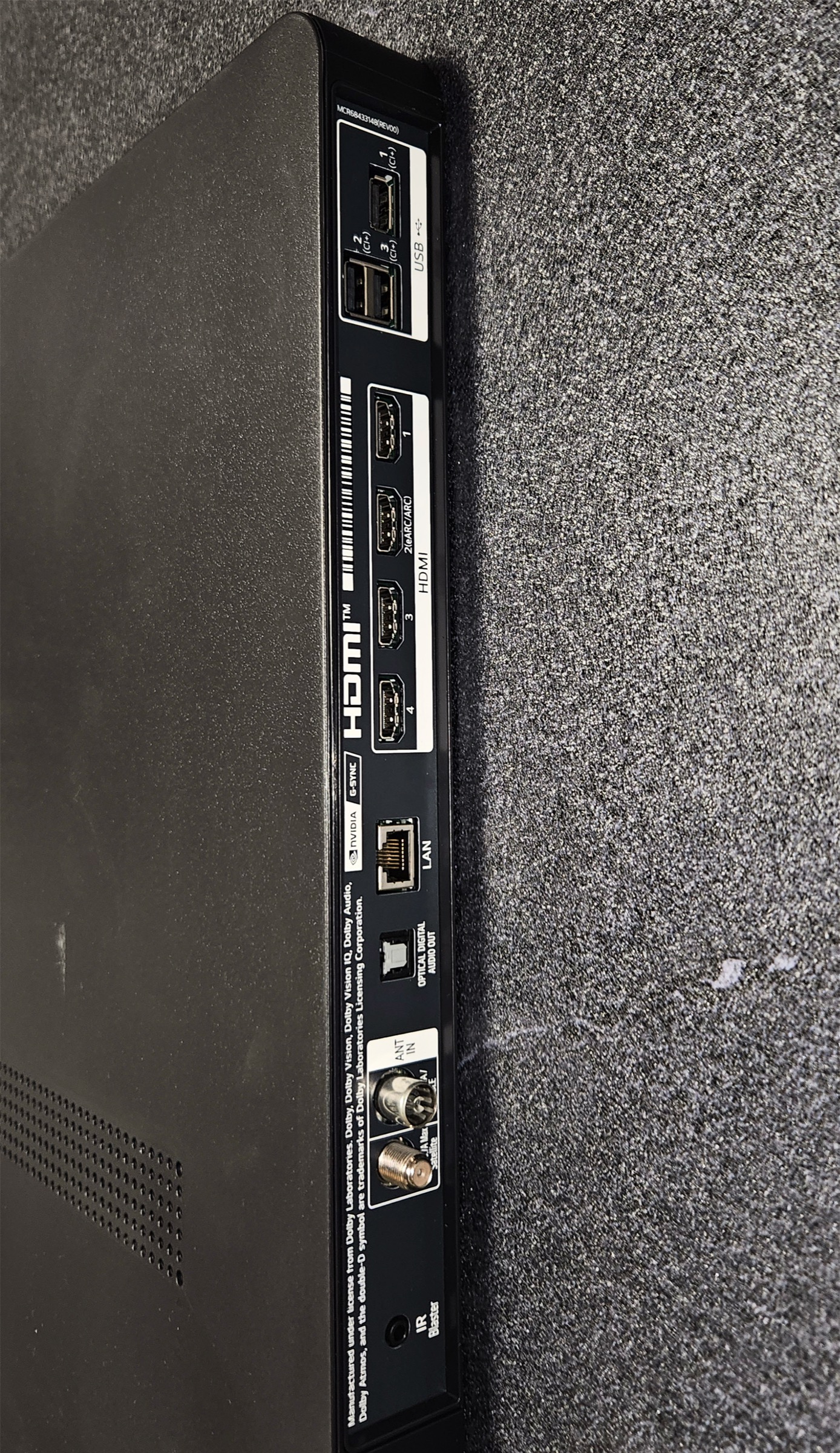

HDMI 2.1 x4,VRR 144Hz,HDMI IN2(eARC),
Bluetooth v. 5.3
SPDIF (Οπτική Έξοδος Ψηφιακού Ήχου) : ναι
USB x3 v.2.0

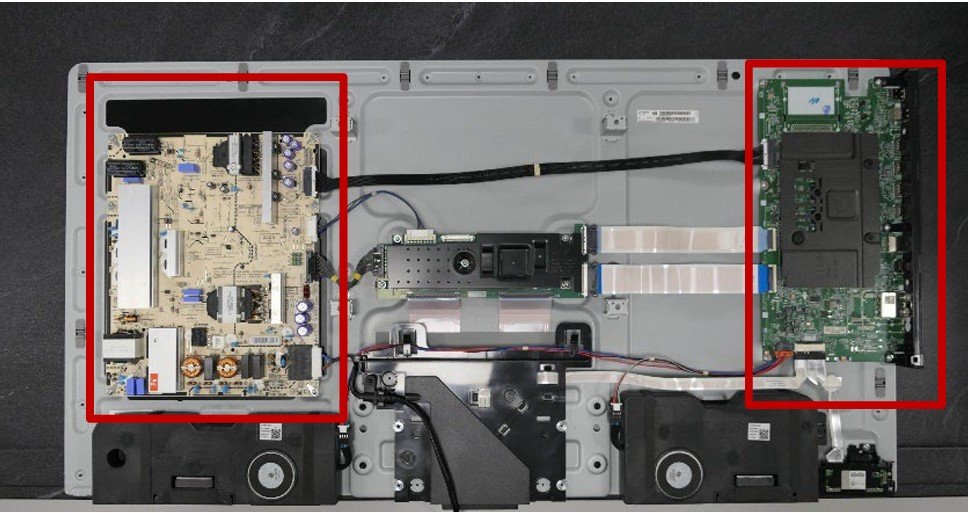

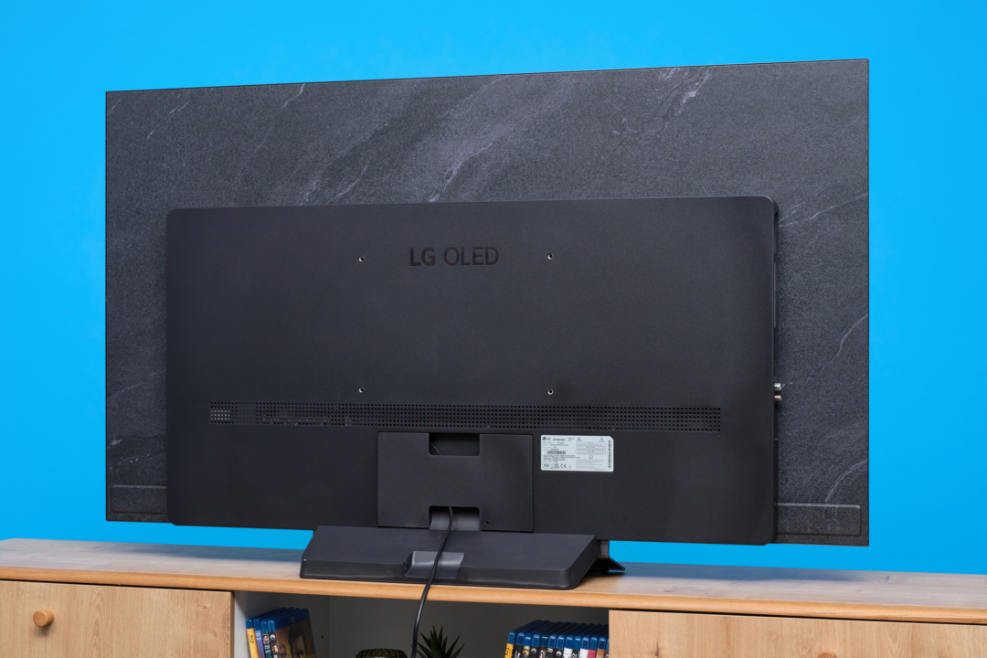

O22N3 hardware platform was used , which is a modified version of the O22N known from its predecessor (C4 from 2024).
  • base width: 470 mm;
  • ground clearance: 56 mm

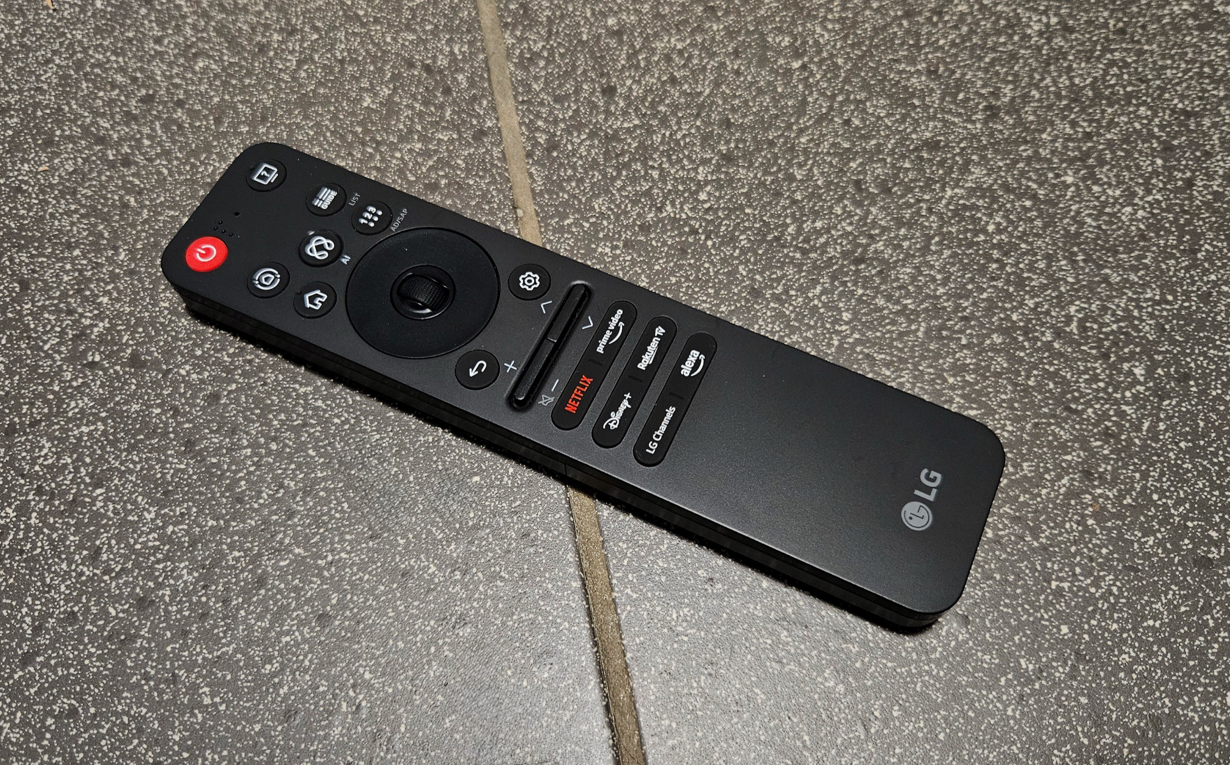

  • all-new remote control without numeric keypad, but still with on-screen cursor (model MR25GA)

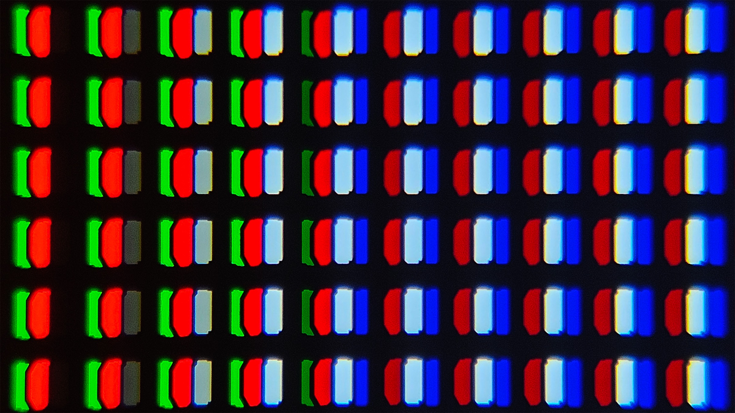

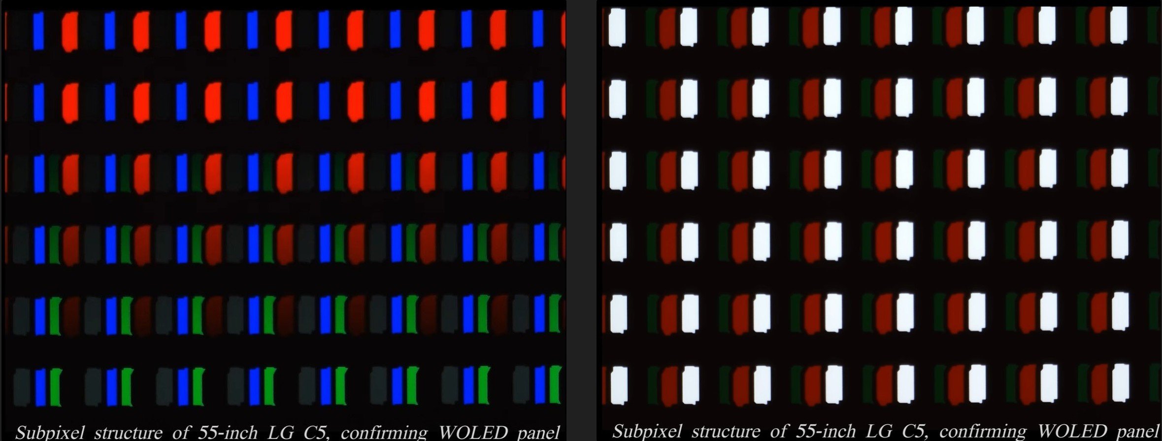

WRGB WOLED EX panel by LG Display ,LGD.

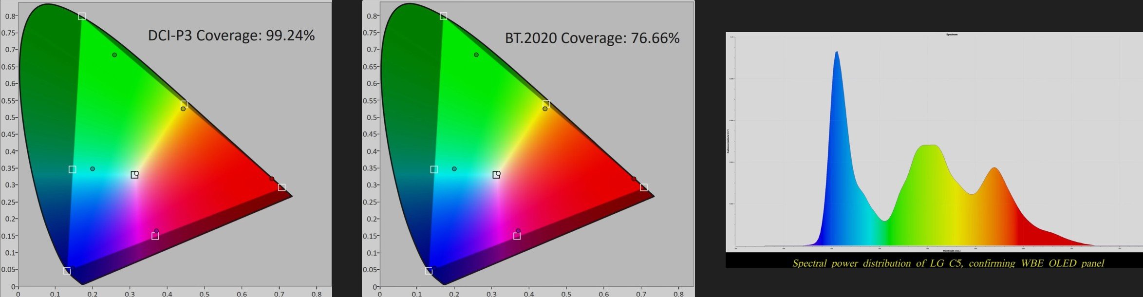

HDR peak brightness on our 55" review sample measured, 1150 nits on a 10% window after calibration to D65 white point and 220 nits full field.
Note that the default OLED pixel brightness value of 80 in SDR filmmaker mode yielded a peak white of 330 nits with all eco settings disabled.
C5 uses a chipset codenamed O22N3,which is a bit long in the tooth since the O22 chipset first debuted on the C2 and G2 back in the year 2022.

Αφαιρέθηκε το ειδικό κουμπί σίγασης.Η σίγαση του ήχου απαιτεί πλέον να κρατάτε πατημένο το κουμπί έντασης ήχου.
Ένας άλλος συμβιβασμός στο σχεδιασμό είναι η αλλαγή θέσης του κουμπιού Εισαγωγής, το οποίο πλέον έχει αντικατασταθεί από ένα πλήκτρο Home Hub που σας μεταφέρει στη διεπαφή ελέγχου IoT της LG.
Οι είσοδοι εξακολουθούν να είναι προσβάσιμες πατώντας παρατεταμένα το ίδιο κουμπί, αλλά πιστεύουμε ότι θα είχε περισσότερο νόημα να αλλάξουμε αυτές τις λειτουργίες.
Δεν υπάρχει απευθείας κουμπι YouTube.
Μπαταρίας , όχι επαναφορτιζόμενο πχ. type USB-C

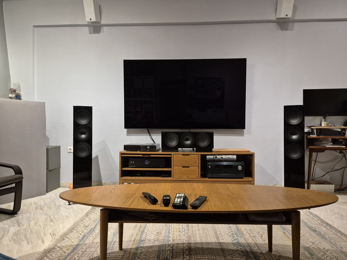

για να μιλήσω με χαιενταδικους όρους, ξαναβλέπω την ταινιοθήκη μου lol!
Την περίμενα καιρό αυτη της στιγμή, της 77αρας. τη φοβόμουν λίγο. Χωρις λόγο εν τέλει.
Κατά τα αλλα, έχω προσωρινά βολευτεί με τις ρυθμίσεις του rtings. Αλλά το grey uniformity ακόμα έχει θεματακια. καλύτερο πάνελ απο το προηγουμενο αλλα όχι τέλειο. Σίγουρα.
Μόλις συνδέθηκε.
Περιμενω αργότερα έναν μάστορα να αλλάξουμε θέση στη βάση του τοίχου για να χωράει και να την κρεμασουμε στη θέση της..
Στο μισάωρο που τη σκαλίζω είμαι πολύ ικανοποιημένος.
Λαγκαρει λίγο το web os αλλά δεν πειράζει.
Τις αντανακλάσεις τελικά δεν τις χειρίζεται καλά σε σκούρα οθόνη.Αλλα.δεν πειράζει επισης..
Σε όλα τα άλλα είναι τέλεια.
Το βράδυ με περισσότερες ώρες ενασχόλησης θα γράψω περισσότερα.
