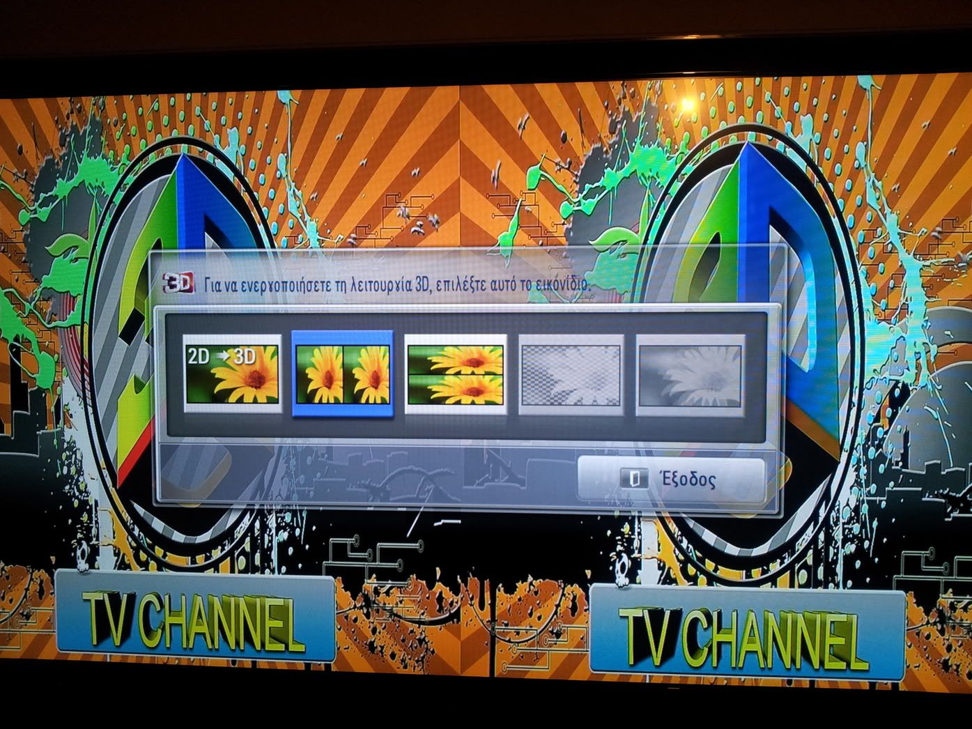

Τέλος άλλη μία πρώιμη απορία μου είναι ότι σε ΔΟΡΥΦΟΡΙΚΑ 3D κανάλια που κατεβάζω και βλέπω από διάφορους δορυφόρους, η τηλεόραση ΔΕΝ ΜΟΥ ΔΙΝΕΙ ΤΗΝ ΕΠΙΛΟΓΗ του αριστερού-δεξί να ενώσω και να δω, παρά μόνο την επιλογή από 2D σε 3D... Που σημαίνει ότι εξακολουθώ να βλέπω ΔΙΠΛΗ εικόνα στην τηλεόραση, όχι μία ενωμένη..... Μπορώ με κάποιον τρόπο να ενεργοποιήσω την επιλογή της ένωσης σε κάποια ρύθμιση όταν δεν είναι εξ'ορισμού δυνατό αυτό?

4. Τελος οσων αφορα τα δορυφορικα εγω στο 3Dsat tv που βλεπω απο τον Eurobird 9E οταν παω στο καναλι παταω το πληκτρο 3D και επιλεγω το δευτερο εικονιδιο Side By Side (οπως βλεπεις στην εικονα πιο κατω) και το απολαμβανω 3D
Καλησπέρα αγαπητέ φίλε strikal! Χαίρομαι καταρχήνπου βρήκα έναν άνθρωπο να συζητήσω μαζί του για την συγκεκριμένη τηλεόραση! Καταρ´χην σε ευχαριστώ πολύ για τις σημαντικές και υποβοηθητικές απαντήσεις σου. Καταρχήν στο ερώτημά σου 2 ποστ πιο πάνω, εγώ έκανα αρκετές δοκιμές και διαπίστωσα ότι το UK (Hνωμένο Βασίλειο) παρέχει τα πιο πολλά και ενδιαφέροντα applications. Έχει ένα θαυμάσιο cine trailer, bbc channels και πολλά άλλα καλούδια. Εγώ αυτό έχω κρατήσει και ασχολούμαι αρκετά με αυτά. Η απορία μου εδώ είναι η εξής. ΑΝ ΚΑΙ ΠΩΣ μπορώ να προσθέσω apps ΑΠΟ ΑΛΛΗ ΧΩΡΑ? Παράδειγμα στην Ελλάδα έχει μία εφαρμογή με τα ραδιόφωνα. Ίσως η μόνη καλή που έχει το δικό μας.... Αλλά δεν υπάρχει στο αγγλικό, και δεν ξέρω αν υπάρχει και τρόπος για να την μετέφερα εκεί και να τα έχω όλα.....
Τώρα στο 3D των δορυφορικών καναλιών, εσύ πιάνεις π.χ. τον Astra 19.2 ή τον Eurobird 23.5? Εκεί υπάρχουν τρισδιάστατα κανάλια και αυτό που με κάνει να απορώ είναι ότι μου έχει ΑΠΕΝΕΡΓΟΠΟΙΗΜΕΝΗ την δυνατότητα να πάω στο 2ο εικονίδιο Side By Side! Μου έχει μόνη ΕΝΕΡΓΗ επιλογή το 2D σε 3D.... Αν ήταν επιλεγμένα (ενεργά) τα άλλα εικονίδια δεν θα ρώταγα!!! Tώρα γιατί δεν τα δέχεται ή δεν τα διαβάζει ως 3D αυτά τα κανάλια η τηλεόραση δεν καταλαβαίνω....

εγω προς το παρον βλεπω κανονικα το 3D SAT TV οπως σου ειπα απο τον Eurobird 9E. Συντομα ομως θα προσθεσω και αλλους δορυφορους (μεσα σε αυτους και ο ASTRA) οποτε θα δω αν ισχυει και σε μενα αυτο που αναφερεις...

Εξακολουθώ επίσης να έχω πρόβλημα με τα 3D δορυφορικά κανάλια που βλέπω από τον δορυφορικό μου δέκτη. Αρνείται να δεχτεί ότι είναι 3d η εικόνα, και δεν μου ενεργοποιεί στο μενού την δυνατότητα αριστερού-δεξι, πάνω-κάτω κλπ. Και εδώ κάποια ιδέα?
