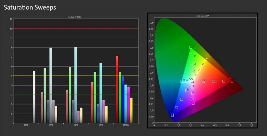

Κάτοχος του εν λόγω tablet εδώ και μία εβδομάδα, είπα να πάρω ένα σετάκι μετρήσεων από την οθόνη του... :silly:
Οι μετρήσεις πραγματοποίηθηκαν με τα patterns του AVS HD 709 σε αναπαραγωγή από τον MX Player (έκδοση 1.7.22). Μιας και δεν παρατηρήθηκαν διαφορές άξιες λόγου σε κλίμακα γκρι, gamma και χρώμα στις διάφορες θέσεις του ρυθμιστικού της φωτεινής εκπομπής, δημοσιεύω μόνο αυτές με το ρυθμιστικό στο 50%:
Στην κλίμακα του γκρι, η απόκλιση θα έλεγα πως είναι ανεκτή για τέτοιου είδους συσκευή (έχουμε δει εργοστασιακές προρρυθμίσεις τηλεοράσεων του διχίλιαρου να τα πηγαίνουν χειρότερα). Ευχάριστη μεν έκπληξη η επιλογή των μηχανικών της LG να επιλέξουν ένα θερμό λευκό, πιο κοντά στο D65 σε σχέση με τα 8000-10000Κ που συναντάμε συνήθως σε τέτοια μηχανάκια, παντελώς αποτυχημένη δε η προσομοίωση ενός CRT-gamma σε IPS πάνελ: τα σκοτεινά πλάνα, πέρα από το κακό (με απόλυτα κριτήρια, για την κατηγορία είναι μια χαρά) μαύρο, υποφέρουν και από απώλεια πληροφορίας. Ο χρωματικός κορεσμός, μαρτυρά τη χρήση απλών, μονοφωσφορικών λευκών LED στη διάταξη του οπίσθιου φωτισμού.
Η κλιμάκωση του ρυθμιστικού φωτεινής εκπομπής δεν θα έλεγα ότι έχει γίνει με ιδιαίτερα ορθολογικά κριτήρια. Στο 0% αποδίδει μόλις ~4 cd/m² (υπερβολικά χαμηλή και πρακτικά άχρηστη, τιμή), στο 50% έχουμε ~71 cd/m² και στο 100% τερματίζει με ~319 cd/m². Η αντίθεση της οθόνης, μετρήθηκε στα ~1200:1.
Όσον αφορά τα προβλήματα που έχουν αναφερθεί, στο δικό μου κομμάτι, παρτίδας Νοεμβρίου, υπάρχει ένα ελάχιστο clouding στην πάνω δεξιά γωνία, τα "προβολάκια" του οπίσθιου φωτισμού γίνονται ορατά σε ρύθμιση της φωτεινής εκπομπής <25%, ενώ η διαβόητη μπλε γραμμή δεν μου έχει κάνει την τιμή μέχρι στιγμής...
4 μήνες αργότερα, κάτι άλλαξε...
Εκτιμώ ότι η οθόνη πρέπει να έχει δουλέψει γύρω στις 200-300 ώρες σε αυτό το διάστημα (αν κάποιος γνωρίζει πώς μπορούμε να δούμε κάποια καταγραφή από το ίδιο το tablet, είμαι όλος αυτιά). Αυτό που παρατηρείται, είναι μία μεταβολή της κλίμακας του γκρι προς το ψυχρότερο, της οποίας το μέγεθος δεν θα έλεγα ότι είναι αναμενόμενο, σύμφωνα με αυτά που θεωρούνται "φυσιολογικά" για τις οθόνες LED-LCD, αλλά από την άλλη συνάδει με αυτό που είδαμε εδώ...
Τυπικά, τα White LED αναμένεται να μεταβούν προς το ψυχρότερο καθώς οι φώσφοροι θα "πέφτουν", ενώ το μπλε στερεό στοιχείο θα παραμένει περισσότερο σταθερό, αλλά ομολογουμένως δεν περίμενα τέτοια μεταβολή σε τόσο μικρό χρονικό διάστημα. Για να δούμε τί θα δούμε στη συνέχεια... :silly:
