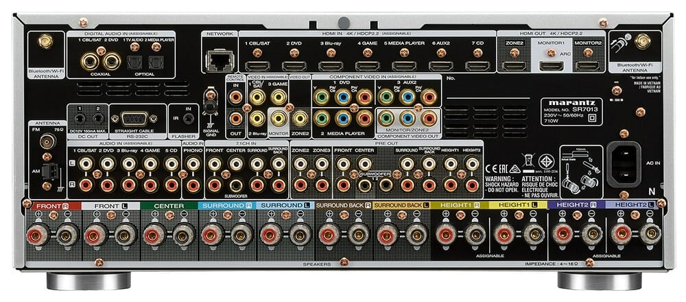

έχω τον AV Μarantz SR7013 (μοντέλο 2018).
να βάλω το PS5 Pro επάνω στην τηλεόραση ή μέσω του ενισχυτή;
Τώρα τα είχα όλα στον ενισχυτή και απο εκεί στην τηλεόραση,αλλά αφού ανέβηκα στα 4Κ δεν βγάζω άκρη,ο ενισχυτής κάνει passthrough;
Τα κύρια χαρακτηριστικά του Marantz SR7013 είναι:
Υπάρχει επίσης πλήρης υποστήριξη υψηλού δυναμικού εύρους (HDR) με HDR10, HLG (Hybrid Log-Gamma) και διέλευση Dolby Vision σε όλες τις θύρες HDMI.
Επιπλέον, ο SR7013 είναι επίσης έτοιμος για eARC, παρέχοντας πλήρως ενισχυμένο ARC για τους πιο πρόσφατους κωδικοποιητές ήχου χωρίς απώλειες.

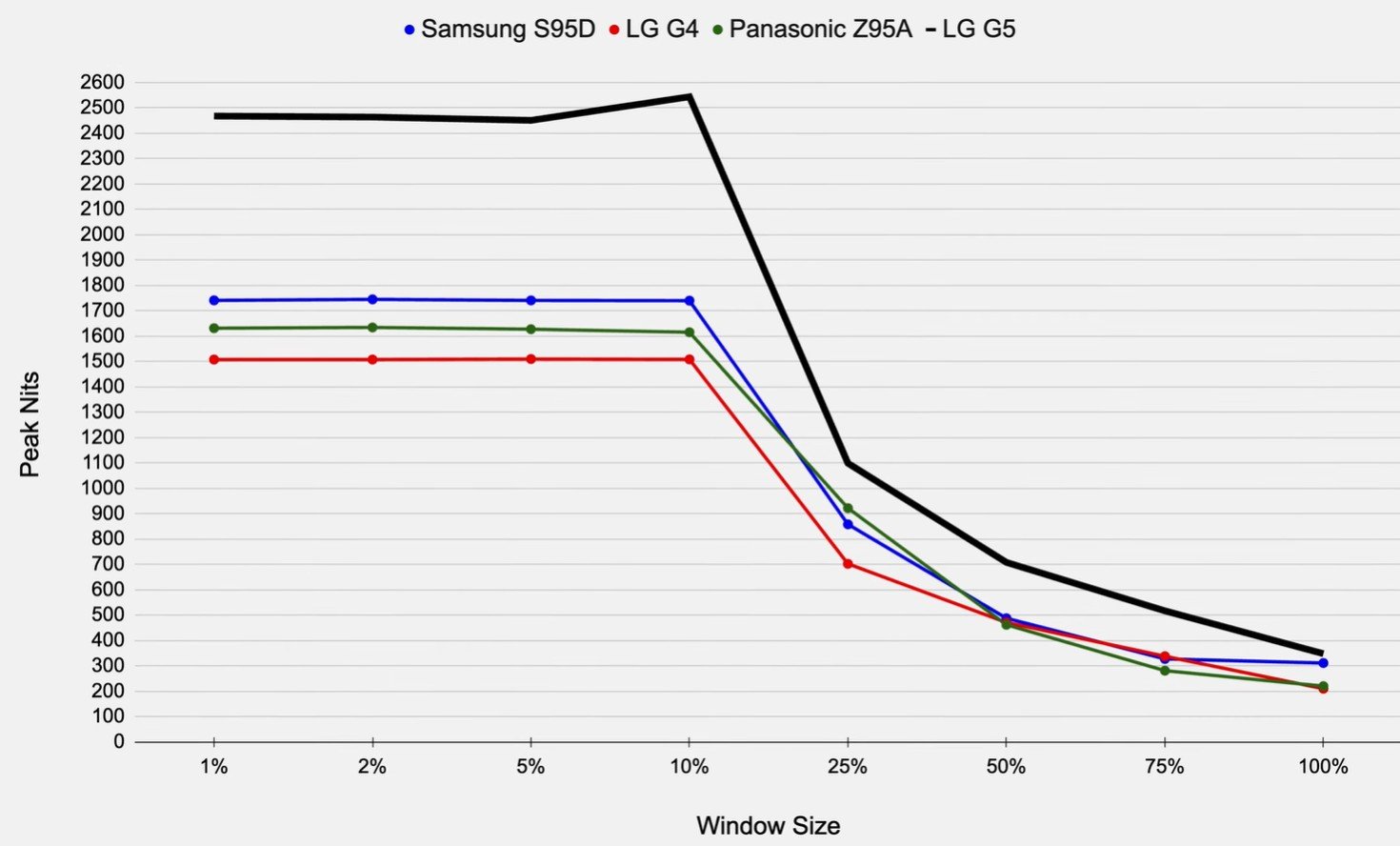

65"...[hdtvtest.co.uk]...We measure the HDR peak brightness on our LG 65G5 WRGB WOLED tv with 4-stack "Primary RGB Tandem" WOLED panel, and also casually mention the LG C5.
Μετράμε τη μέγιστη φωτεινότητα HDR στην τηλεόρασή μας LG G5 OLED 65 ιντσών με πάνελ WRGB WOLED "Primary RGB Tandem" 4 στοίβων και αναφέρουμε επίσης περιστασιακά την LG C5.
G5 panel OLED : META 3.0 technology ,4th gen WRGB WOLED panel by LG Display.
HDR filmmaker mode:
HDR peak brightness on a 10% window managed to hit around 2500 (2526) nits on a 10% window at a relatively accurate D65 white point (6318 K),
Full screen brightness in HDR filmmaker mode ,it's around 360 (365) nits ,at a relatively accurate D65 white point (6330 K).

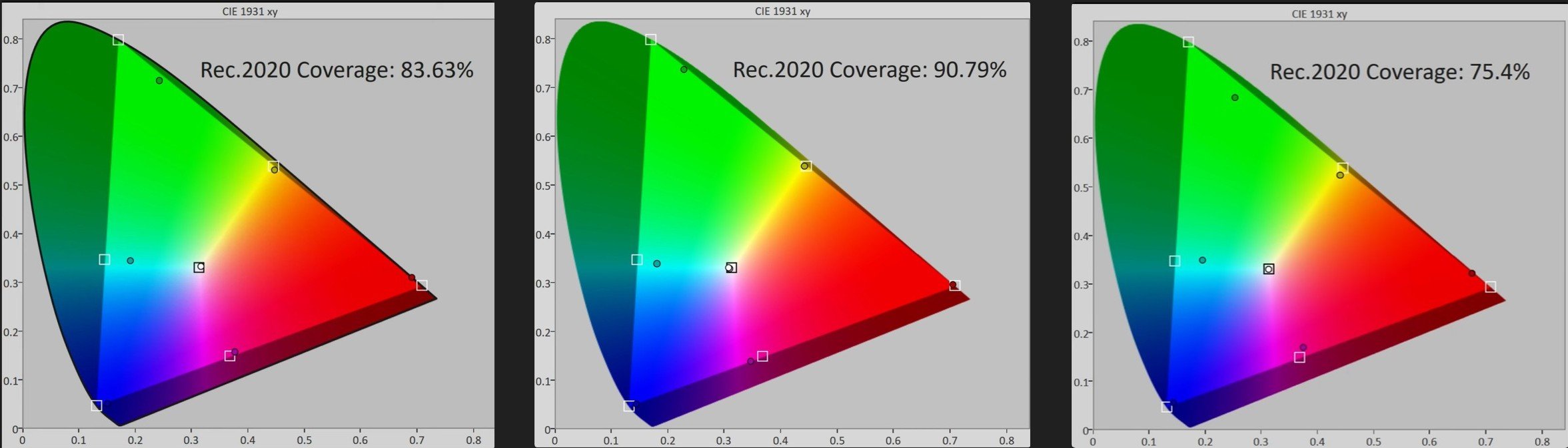

Rec.2020 color coverage LG G5 WRGB WOLED 4-stack vs Samsung RGB QD-OLED S95D vs LG WRGB WOLED MLA G4 3-stack (left to right)

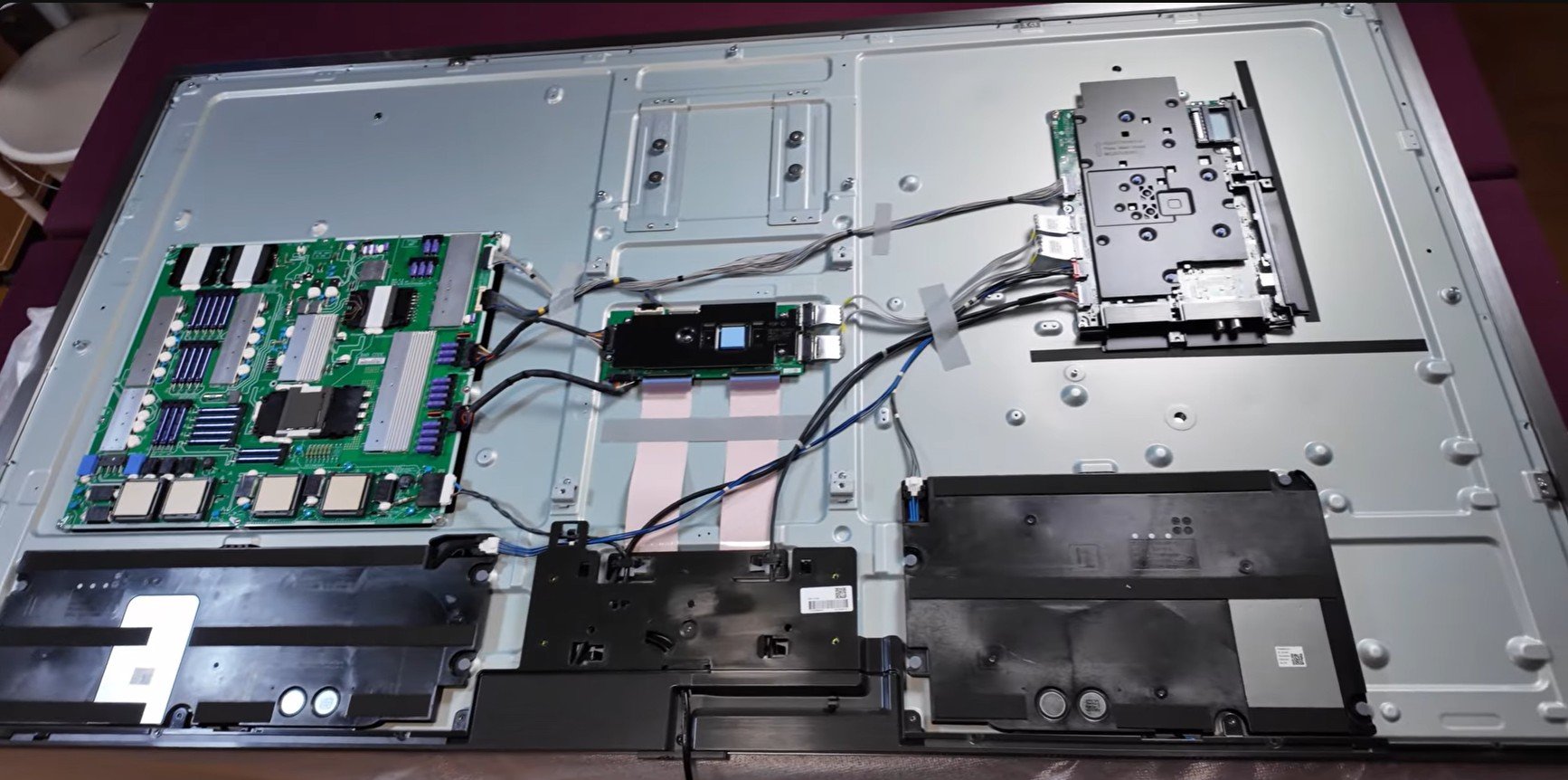

65"...[hxosplus.gr]...LG 65G5 review,teardown
65"...[computerbild.de]...LG 65G5 (65G58LW) test...https://www.computerbild.de/artikel...-OLED-G5-OLED65G58LW-G59LS-Test-39552591.html
55"...[小雪人评测]...LG 55G5 review,teardown

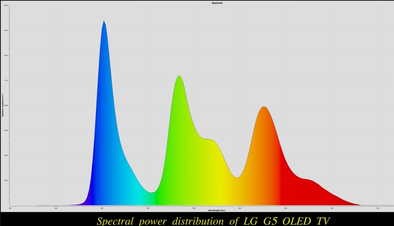

00:00 Introduction/Packaging/Appearance
00:40 Power On: PPI/Pixel Arrangement/Color Temperature/Color Gamut
02:06 Brightness/Color Temperature Uniformity/Viewing Angle
03:18 Flicker/Spectrum

77"...[WB Display Tech]...LG 77G5 deep unboxing ,teardown
0:00 Intro
1:09 Accessoires
5:26 More Unboxing
6:03 Backside and Ports
7:17 Backplate and Electronics (Popping Noise Issue ?)
0:00 Intro
1:09 Accessoires
5:26 More Unboxing
11:09 Installation on a Stand
14:41 Outro
