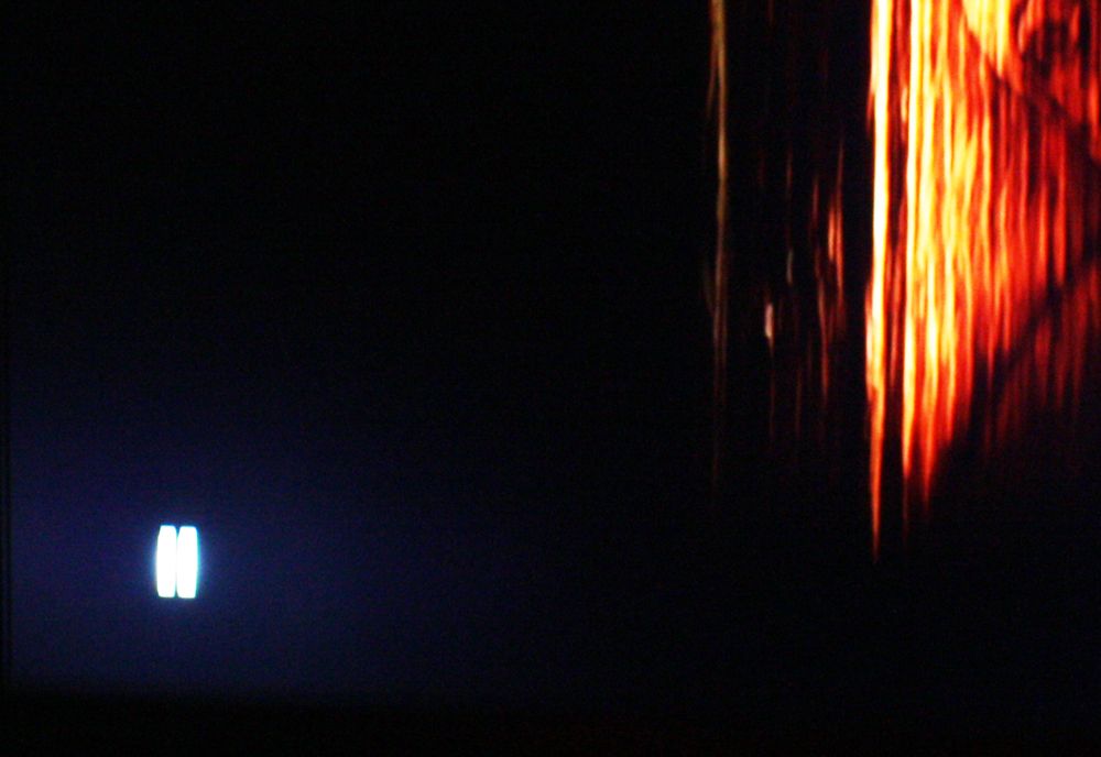

Ενώ οι μετρήσεις μαύρου και αντίθεσης, με ενεργοποιημένο το Ι.Ο.P, είναι απίστευτες - για τα μέχρι τώρα δεδομένα των led lcd - η παραπάνω εικόνα, από μόνη της, φτάνει για να προβληματίσει πολλούς υποψήφιους αγοραστές...... :twoguns:
Η φωτογραφία είναι πραγματική, αλλά ίσως ακραία. Είναι τραβηγμένη από γωνία που αναδεικνύει το πρόβλημα. Καλό είναι να την έχουν στα υπ' οψιν οι υποψήφιοι αγοραστές, αλλά τίποτα δεν αντικαθιστά το να δεις να παίζει πριν αγοράσεις οποιαδήποτε μάρκα...
(Σε οποιαδήποτε τηλεόραση μπορούμε να βγάλουμε μια φωτογραφία που να αποτρέπει την αγορά της...)
τι ειναι αυτό? ετσι φαινεται το local dimming σε μαυρο desktop ή εχω καταλάβει λάθος? terrestrial dimming επρεπε να το βαφτίσουνε, όχι local..
Σε αυτή την τηλεόραση, υπό αυτή την γωνία, φυσικά και έτσι φαίνεται. Η φωτογραφία το δείχνει άλλωστε...
Απλως επειδη εχει πλακιδια η συγκεκριμενη το blooming/halo εχει τετραγωνο σχημα , στις υπολοιπες local dimming το σχημα της "διαρροης" ειναι κυκλικο...μαλιστα συμφωνα με τον δοκιμαστη υπερτερει σε πολλα σημεια το IOP εναντι των συμβατικων direct LED...
Σε σύγκριση του συστήματος I.O.P με ένα ανάλογης ακρίβειας Direct-LED, θα έλεγε κανείς ότι το I.O.P είναι περισσότερο προβλέψιμο. Μετά από λίγη ώρα ξέρεις ποιο πιάτο θα ανάψει, ενώ εάν έχεις διάθεση για ‛παιχνίδια' παίζεις με τα πιάτα.
Χαρακτηριστικό είναι ότι εάν η τηλεόραση οδηγηθεί από υπολογιστή με μαύρο background κουνώντας το ποντίκι είναι εμφανή τα πλακίδια που ανοίγουν τα οποία έχουν διαστάσεις κάποια εκατοστά.
Σε μία διάταξη Direct-LED ισχύει το ίδιο, αλλά με μεγαλύτερη ασάφεια, αλλά και μερικές φορές περισσότερο ενοχλητικά.
Σε σήμα video, η εξομάλυνση είναι αισθητή και το I.O.P αναδεικνύει τις ικανότητες του, οι οποίες έχουν βάσιμες αξιώσεις απέναντι από τα συστήματα Direct-LED.
Nα πως ειναι το halo στις απλες Local dimming (πχ. Philips 9704)...
μαλιστα.
