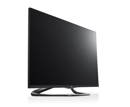

Ως κάτοχος της εν λόγω τηλεόρασης εδώ και μερικές ημέρες ας επισημάνω μερικά πράγματα για όσους ενδιαφέρονται για το συγκεκριμένο μοντέλο. Λόγω ενός πολύ μικρού προβλήματος με backlight bleeding αναμένω νέα τηλεόραση τις προσεχείς ημέρες, οπότε καλώς εχόντων των πραγμάτων θα διαπιστώσω και αν η δική μου ήταν μεμονωμένη περίπτωση ή υπάρχει πρόβλημα ΚΑΙ σε αυτή τη σειρά.
Επιγραμματικα ας επισημάνω τα εξής...
Από προβλήματα που εντόπισα...ελάχιστο backlight bleed από την αριστερή πλευρά...(περίπου 1cm πλάτος επί 10cm ύψος). Γίνεται αντιληπτό μόνο σε απολυτο μαύρο. Υπάρχει και βίντεο που τράβηξα στο thread των επισκευών.
Ήχος ενώ είναι πολύ γεμάτος (ελέω ενσωματωμένου subwoofer) έχω δυσκολία στους διαλόγους αν επιλέξω cinema sound. Είμαι λίγο κουφός αλλά η 50PK550 που έχω δεν παρουσιάζει το ίδιο πρόβλημα (αλλά ούτε και έχει τόσο γεμάτο ήχο).
Μετά την επιλογή (κάπου χαμένη στις ρυθμίσεις) ότι η τηλεόραση είναι ανηρτημένη σε τοίχο και όχι τοποθετημένη στη βαση όπως επίσης και με την απερνεργοποίηση του Virtual surround τα πράγματα είναι ΠΟΛΥ βελτιωμένα.
Απλώς μου αρέσει ο ήχος του Virtual Surround αλλά "πνίγει" τους διαλόγους.
3d είναι φανταστικό και πολύ ξεκούραστο....σε ταινίες που "έγιναν" 3D (Top Gun) σε μερικές σκηνές αντικείμενα στο βάθος φαίνονται ελαφρώως διπλα (crosstalk) αλλά είναι ελάχιστο και πρέπει να το ψάχνεις.
Σε ταινίες που γυρίστηκαν μαμα 3d (Pi, IMAX) είναι απίστευτο. Αργότερα θα δοκιμάσω το Top Gun σε projector με γυαλία DLP Link που δεν έχουν πρόβλημα crosstalk για να δω αν τελικά φταίει το υλικό ή η τηλεόραση.
Magic Remote = ωραίο αλλά θα ήθελα να είχε το μέγεθος και τα εξτρα κουμπιά του κανονικού τηλεκοντρόλ (ευτυχώς δουλεύει και το τηλεκοντρόλ της PK). Σε ipad απλά χάζεψα όταν είδα ότι κάνει mirror την τηλεόραση!!! (αλλά είναι η μοναδική smart TV που έχω δει).
Με σκληρό δίσκο στην USB κάνει εγγραφή PVR με επιλογή για 2 ποιότητες και timeshift. Σε δίσκο 1ΤΒ μπορεί να χωρέσει 100-110 ώρες HQ και περίπου το διπλάσιο LQ.
Αυτά σαν μια πρώτη ματιά....

LG LA660S
Ιστοσελίδα κατασκευαστή
http://www.lg.com/gr/televisions/lg-47LA660S-smart-tv
Reviews
42"...[3dmaniak.pl]...LG 42LA660S review...http://www.3dmaniak.pl/49246/lg-42la660s-recenzja-telewizora-smart-tv/
μετάφραση google pl to en
[schematic.tk]...Service manual LG xxLA660S (Chassis LD33B)...http://schematic.tk/50la66xx_50la6608_50la660s_chassis_ld33b/details.html
LGE2122 [A2_M13],
PCB P/No : EAX64797003
Chip type:MTK5398
