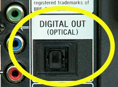

Έχω μια lg 42670s .την έχω συνδέσει με ένα home theater (dvd)Philips που έχω .ωστοσο δεν έχω καταφέρει μέχρι τώρα να ακούσω μέσα απο το home theater ήχο της τηλεορασης είτε απο κανάλια είτε απο ταινίες (σύνδεση με USB σκληρός δίσκος).
Μήπως μπορεί κάποιος να με βοηθήσει ??
Υ.Γ το home theater είναι μοντέλο του 2005 και το συνδέσω με την τηλεόραση μέσω του καλώδιου με τα τρία χρώματα
Ευχαριστώ εκ των προτέρων.
Τα βύσματα με κόκκινο, πράσινο, μπλε χρώμα είναι για εικόνα, τα ασπρο, κόκκινο είναι για ήχο.
Το home theater που έχεις διαθέτει εισόδους και εξόδους σημάτων εικόνας και ήχου.

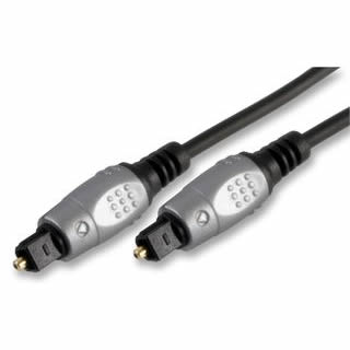

Η τηλεόρασή σου στο πίσω μέρος έχει Digital Audio Out (Optical) ...
....αν έχει και το home theater την ίδια σύνδεση με το χαρακτηρισμό Digital Audio In (Optical), θα χρειαστείς ένα καλώδιο
...για να ακούσεις τον ήχο από το κανάλι που παίζει η τηλεόραση στο home theater.
