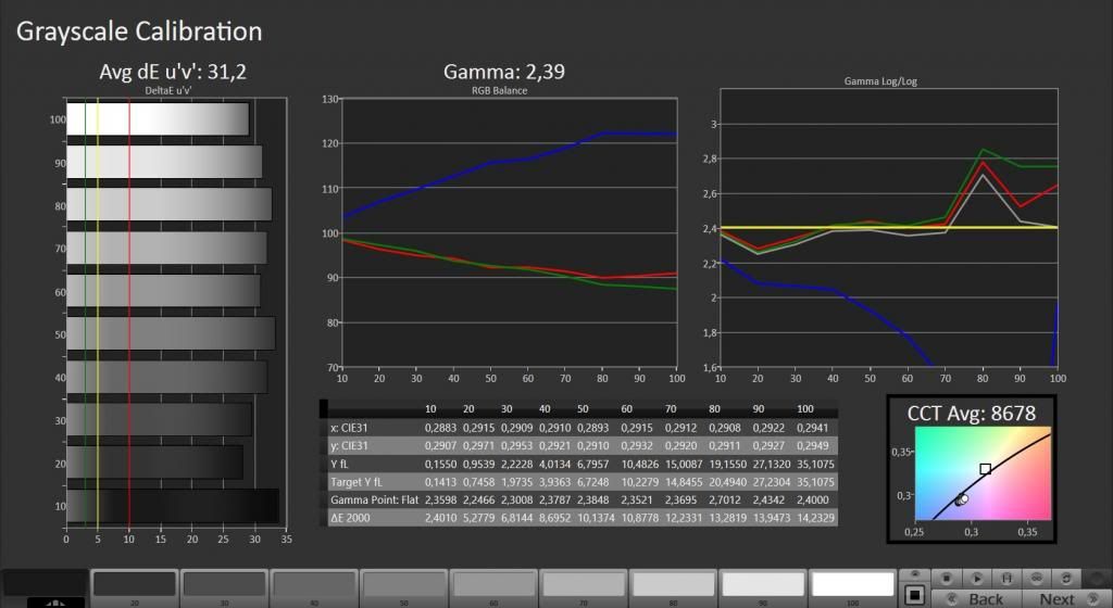

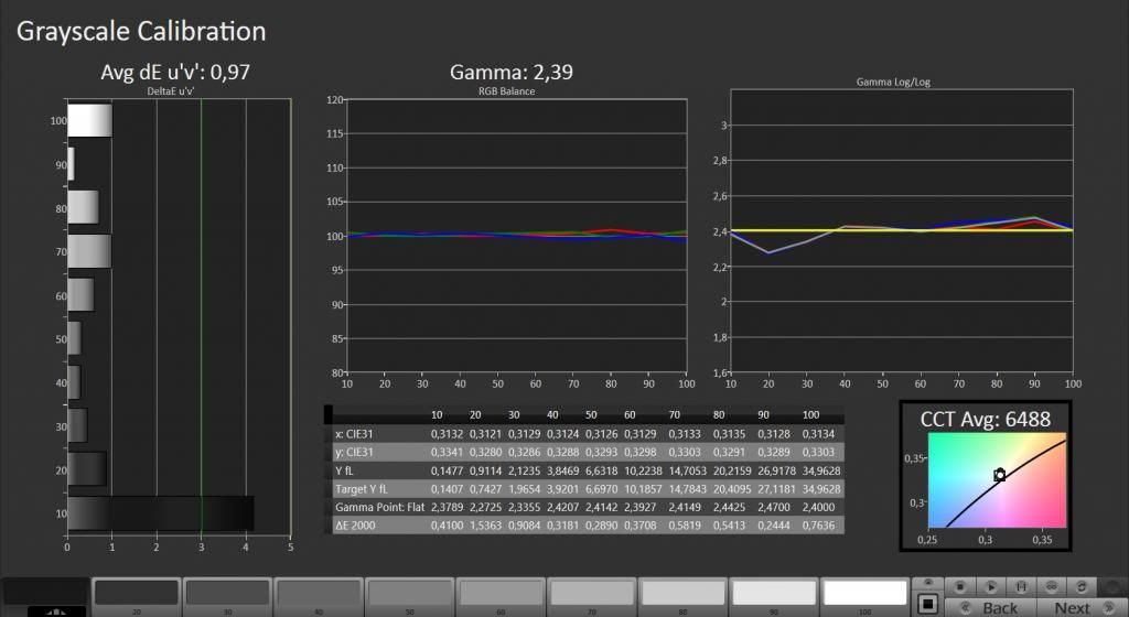

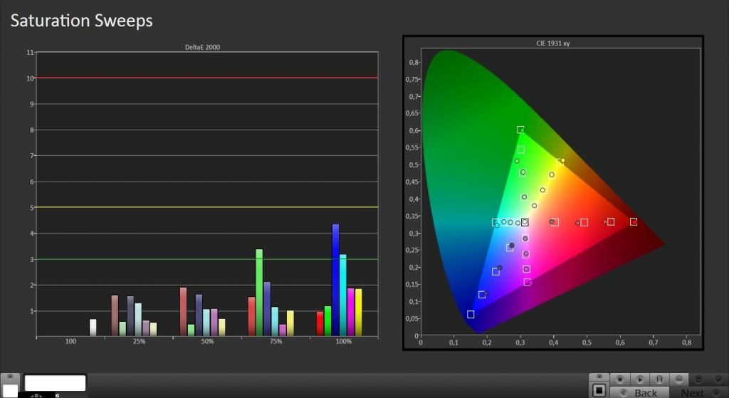

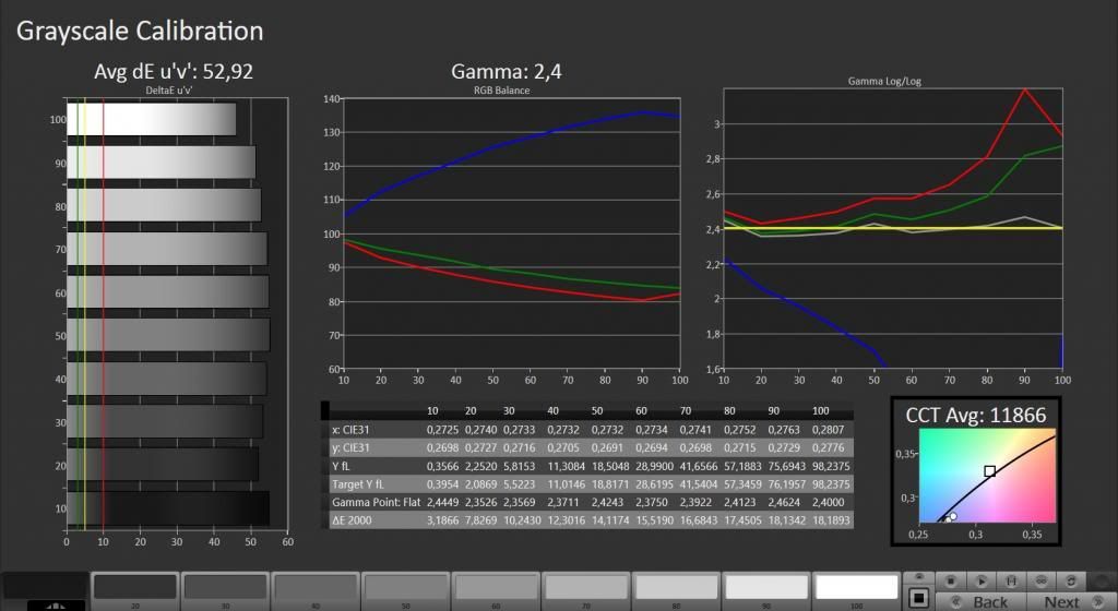

Όλα αυτά επιβεβαιώθηκαν και από τον αισθητήρα, ο οποίος έδειξε μία "παγωμένη" κλίμακα του γκρι, με ΔΕ>50, με σημαντικές αποκλίσεις και στο χρώμα. Η φωτεινότητα του πάνελ βρέθηκε ορισμένη στα 335-336 cd/m² !!!
Υπαίτιος για το ανωτέρω χάλι, ήταν η αντιγραφή κάποιου σετ ρυθμίσεων από το internet σε συνδυασμό με λίγο χέρι (sic) από τον ιδιοκτήτη της τηλεόρασης... :p
Γυρνώντας απλά στην εργοστασιακή προρρύθμιση του ISF mode, πήραμε ένα βελτιωμένο αποτέλεσμα, με την αρμόζουσα φωτεινή εκπομπή από το πάνελ, για τις συνθήκες παρακολούθησης στον χώρο του Μάνου:
Σε σχέση με άλλες LG που έχουμε δει (που ήταν όμως στις πρώτες 100-300 ώρες λειτουργίας τους), η κλίμακα του γκρι είχε μεγαλύτερη απόκλιση από το αναμενόμενο και μάλιστα προς το ψυχρό. Άραγε αυτό να αποτελεί ιδιομορφία του συγκεκριμένου κομματιού ή μήπως οι LED-LCD που χρησιμοποιούν μπλε διόδους με φώσφορο να "φεύγουν" αντίθετα από τα υπόλοιπα μέσα προβολής; Αυτό είναι ένα ερώτημα για το οποίο θα έχουμε κάποια επιπλέον στοιχεία προς την απάντησή του, όταν θα έχουμε την ευκαιρία να ξαναμετρήσουμε τη συγκεκριμένη τηλεόραση μετά από κάποιες ώρες λειτουργίας...
Ακολούθως, αποφασίσαμε να παίξουμε λίγο με την πληθώρα ρυθμιστικών που διαθέτει το ISF mode:

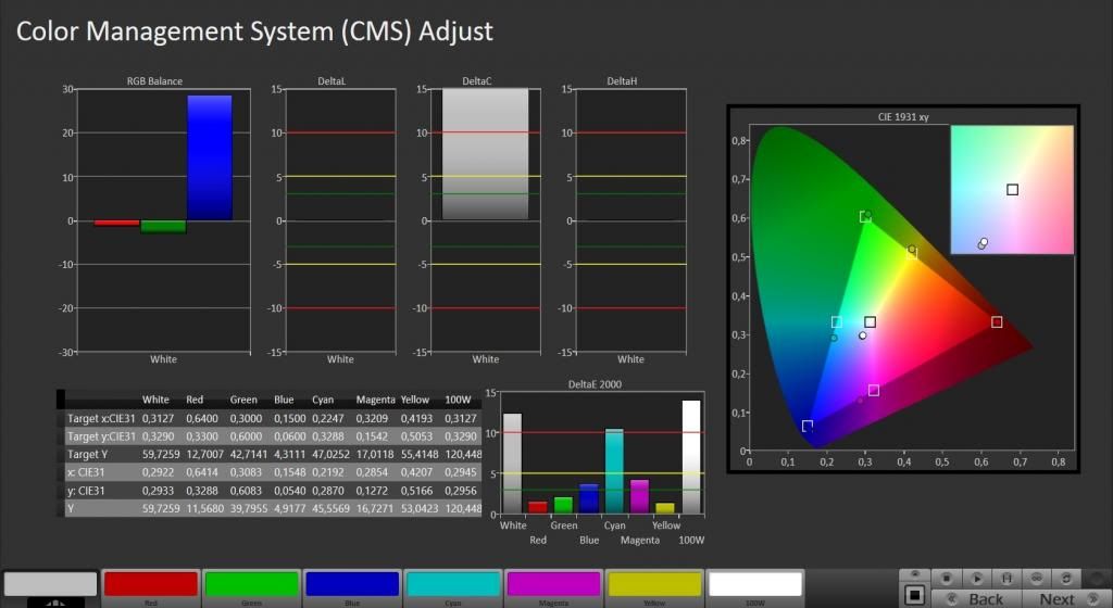

Οι ρυθμίσεις που έδωσαν τα ανωτέρω αποτελέσματα στην τηλεόραση του Μάνου, ήταν:

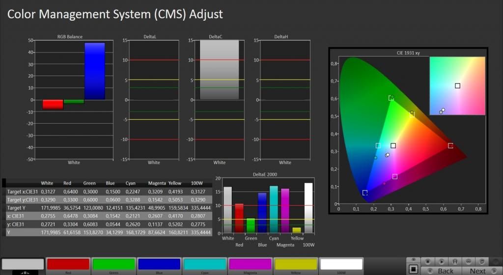

[tr][td] Colour Management System [/td][td][/tr][/td]
[tr][td] Red Colour: [/td][td] 3 [/td][td][/tr][/td]
[tr][td] Red Tint: [/td][td] -2 [/td][td][/tr][/td]
[tr][td] Green Colour: [/td][td] -1 [/td][td][/tr][/td]
[tr][td] Green Tint: [/td][td] 19 [/td][td][/tr][/td]
[tr][td] Blue Colour: [/td][td] 6 [/td][td][/tr][/td]
[tr][td] Blue Tint: [/td][td] 30 [/td][td][/tr][/td]
[tr][td] Yellow Colour: [/td][td] -4 [/td][td][/tr][/td]
[tr][td] Yellow Tint: [/td][td] -4 [/td][td][/tr][/td]
[tr][td] Cyan Colour: [/td][td] 9 [/td][td][/tr][/td]
[tr][td] Cyan Tint: [/td][td] 3 [/td][td][/tr][/td]
[tr][td] Magenta Colour: [/td][td] 5 [/td][td][/tr][/td]
[tr][td] Magenta Tint: [/td][td] 2 [/td][td][/tr][/td]
[/TABLE]

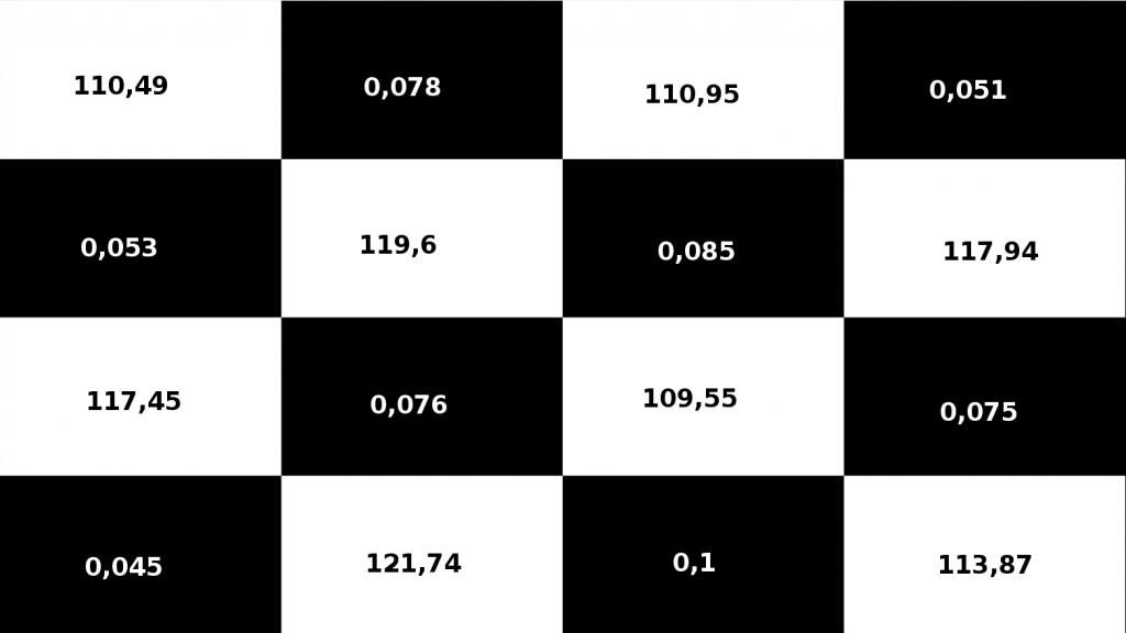

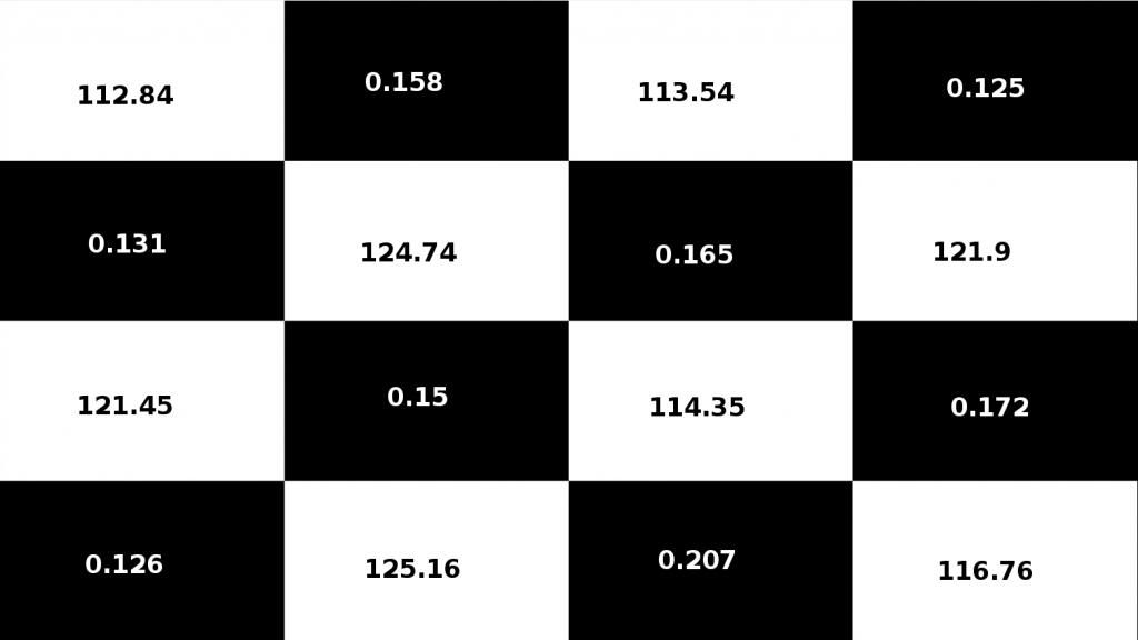

Η φωτεινή εκπομπή του πάνελ, ορίστηκε στα ~120 cd/m² (η μέγιστη ικανότητα της τηλεόρασης είναι στα 452 cd/m²). Η αντίθεση κατά πλήρες ANSI, με το Local Dimming στο Low μετρήθηκε στα 1637:1...
Με το Local Dimming στο Off, η αντίθεση ANSI πέφτει στα μόλις 770:1...

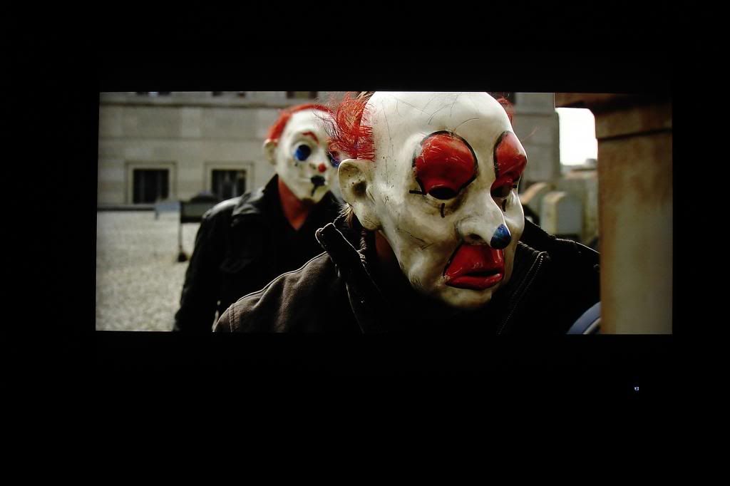

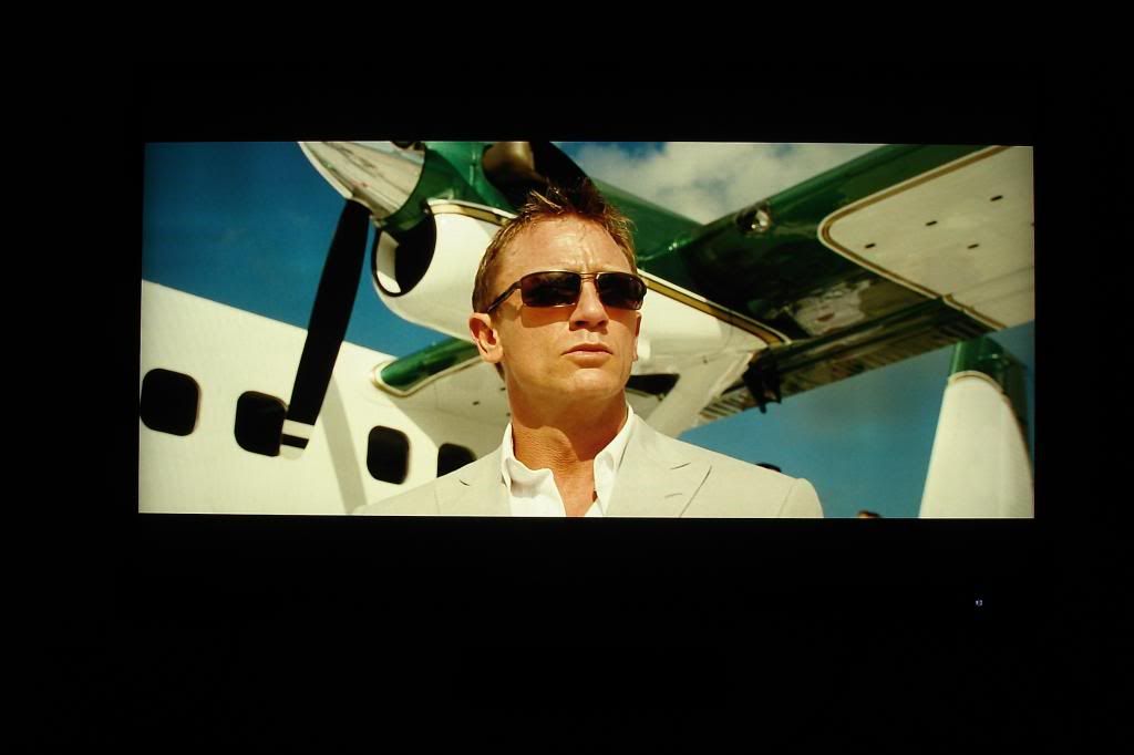

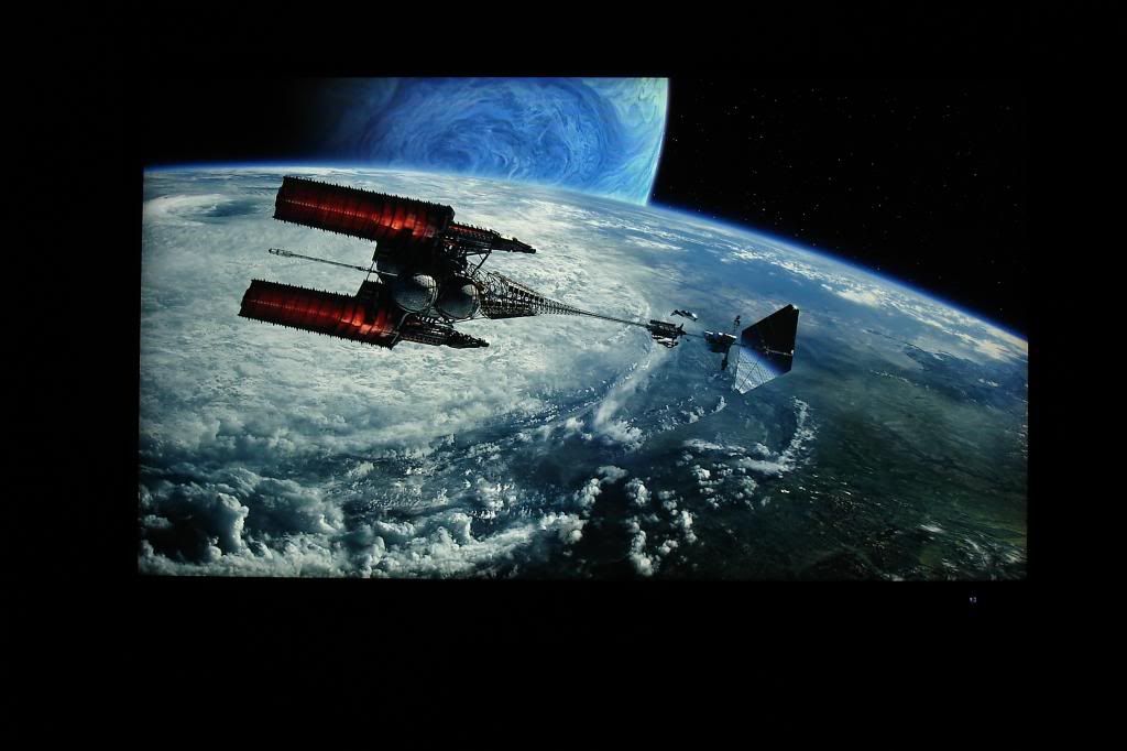

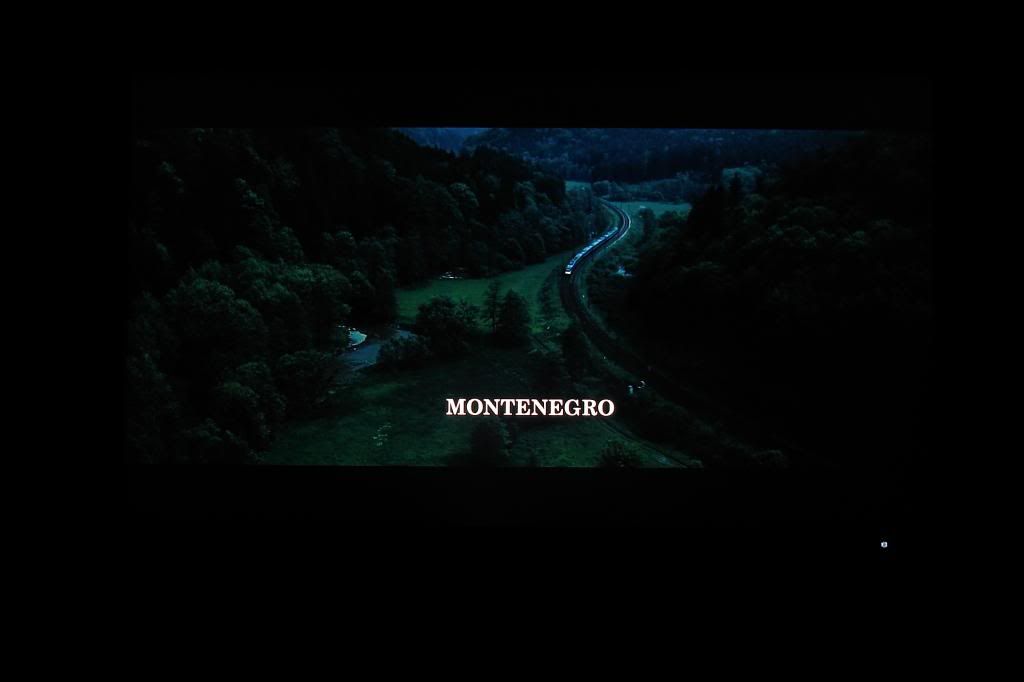

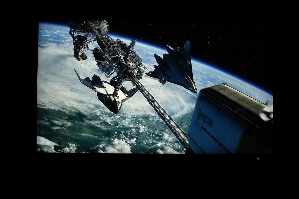

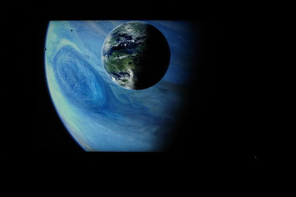

Τέλος, ορίστε και μερικές φωτογραφίες από τις γνωστές πλέον σκηνές: :p

1) Τι ειναι το ΔΕ και γιατι ειναι καλυτερο να μην υπερβαινει την μοναδα (0.97) ? Τι αλλαξες και στα μισα της διαδρομης
επεσε απο το 53 στο 31 ? (μπορει να ημουν πανω απο το κεφαλι σου αλλα δεν καταλαβαινα γρι .... τα θυμασαι !)
2) Γιατι πρεπει τα cd/m2 της φωτεινοτητας να βρισκονται γυρω στα 120 και οχι ας πουμε στα 335 (η 452) ?
Περισσοτερη φωτεινοτητα σημαινει αναλυτικοτερη χρωματικη αποδοση ακομα και των απειροελαχιστων διαβαθμισεων
που πριν δεν ηταν ορατες, ετσι δεν ειναι ?
3) Οι μπαρες στο κεντρο και κατω της καρτελλας του Color Management System (CMS) Adjust, κατω απο τον τιτλο
DeltaE 2000, γιατι ειχαν Red, Blue και Μagenta τοσο κατεβασμενα σε σχεση με τα Cyan και White (περιπου στα μισα
του καλιμπραρισματος) ? Στις τελικες καρτελλες ειναι περιπου εξισοροπημενες οι τιμες αλλα δεν ειναι στις πρωτες.
Τι αλλαξες ?
Το ΔΕ είναι μονάδα μέτρησης της διαφοράς από την αναφορά. Υπάρχουν διάφοροι τρόποι υπολογισμού των ΔΕ, άλλοι πιο κατάλληλοι για την κλίμακα του γκρι και άλλοι πιο κατάλληλοι για το χρώμα. Τυπικά, θεωρείται ότι 1 ΔΕ είναι η ελάχιστη διαφορά που μόλις μπορεί να διακρίνει το ανθρώπινο μάτι, ενώ μέχρι και 3-4 μονάδες ΔΕ θεωρείται ανεκτή απόκλιση που δεν πρόκειται να προβληματίσει.
Από το 53 στο 31 πέσαμε πηγαίνοντας απλά από τις "δικές σου" ρυθμίσεις στις default του ISF mode... :p
Μετά από πολλές δοκιμές που έγιναν στο παρελθόν από τους κατεξοχήν ειδικούς οργανισμούς που ασχολούνται με την ηλεκτρονική εικόνα (ITU, EBU, κτλ.), βρέθηκε ότι για μέσα προβολής στα μεγέθη των τηλεοράσεων και θέαση σε σκοτεινό ή με χαμηλό περιβάλλοντα φωτισμό, χώρο, το λευκό δεν πρέπει να υπερβαίνει τα 100-137 cd/m², ώστε το μάτι μας να διατηρεί την μέγιστη ικανότητα αντίληψης δυναμικής περιοχής, χωρίς οφθαλμική κόπωση. Τα 120 cd/m² είναι το golden standard που χρησιμοποιείται στην πλειοψηφία των επαγγελματικών μόνιτορ αναφοράς, εκεί που γίνεται το μοντάζ, η επεξεργασία και το mastering του κινηματογραφικού και τηλεοπτικού υλικού...
Τι αλλαξες ?
Είναι τα ΔΕ του χρώματος αυτά. Στις πρώτες καρτέλες, είναι πριν τη ρύθμιση...
