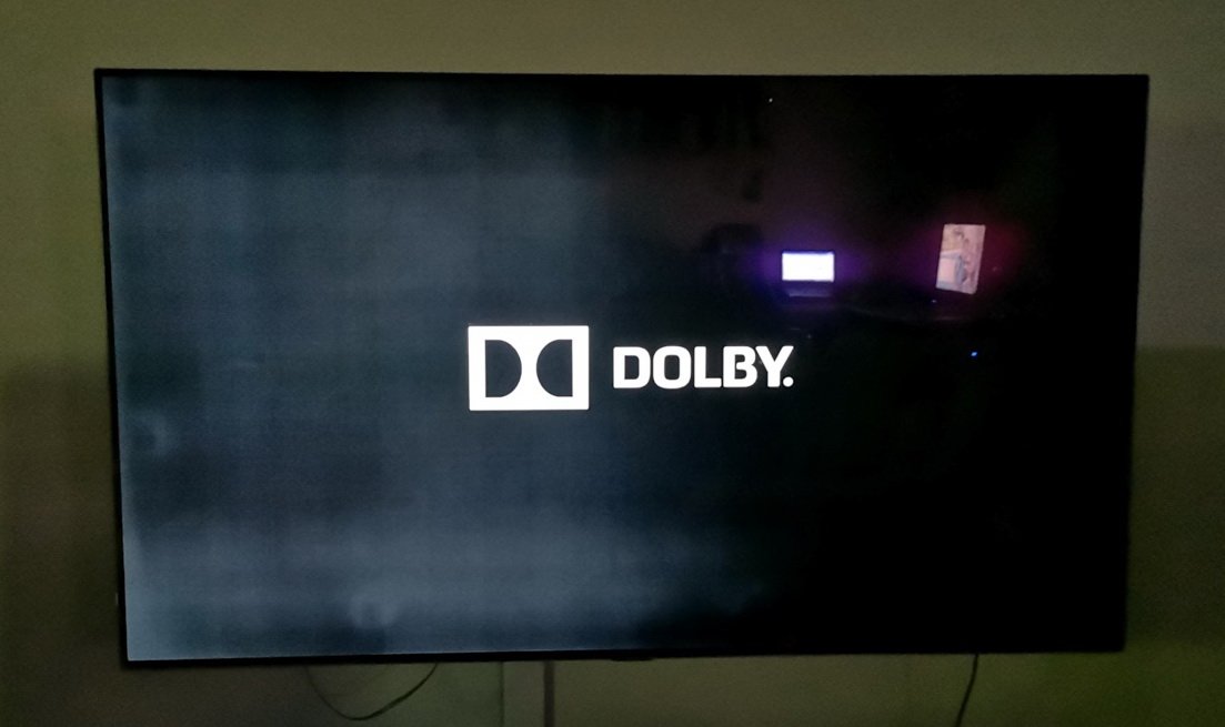

Καλησπέρα παιδιά. Οταν ανεβάζω το brightness στο 60 για να
καλιμπράρω την τηλεοραση συμφωνα με τα patterns του AVS
(ώστε το 16 να ειναι απολυτα μαυρο αλλα 17-25 να αναβοσβήνουν)
έχω το παρακάτω αποτέλεσμα στην αναπαραγωγή βίντεο:
Σε brightness 50-53 αυτο το λευκό σε όλη την αριστερά πλευρα
δε φαινεται (τόσο) αλλα χάνω μαύρο στο AVS pattern καθώς και
σε σκοτεινές σκηνές σε ταινίες . Επικοινωνησα με την LG και σημερα
ήρθαν απο το service Μανωλοπουλος και την πηραν για έλεχο.
Είναι φυσιολογικό το παραπάνω για τις OLED και στο brightness
που αναφέρω; Δε θα επρεπε εστω αυτο το ξεθωριασμενο λευκο να
είναι σε ολη την επιφανεια αντι μονο για το αριστερό μισό της οθόνης;
Ευχαριστώ για την αναγνωση
μονοπλευρα και τοσο εντονο δεν νομιζω να ειναι φυσιολογικο.
και σε εμενα η παλαιοτερη Β6 αρχιζει και ξεθωριαζει το μαυρο πανω απο το 53,
αλλα και απο τις 2 πλευρες και οχι τοσο πολυ εντονα.
λογικα πας για αντικατασταση.

Από την φωτογραφία φαίνεται σαν η αριστερή πλευρά πατάει το πάνελ πιο πολύ στο σασί περισσότερο από την δεξιά... Μέχρι και οι βίδες φαίνονται ξεκάθαρα...
Αφού την πήραν για επισκευή πες μας τι "έφτιαξαν" όταν στην επιστρέψουν.
Καλή σκέψη Orionas... και αναρωτιόμουν τι ειναι αυτες οι στρογγυλές σκιές...

Οχι την κράτησαν για αλλαγή πάνελ. Το παρήγγειλαν και χρειαζόταν 1 εβδομάδα
να φτάσει. Υποτίθεται πως θα είναι εδώ Δευτέρα. Δεν ανανέωσα το thread γιατι
περιμένω πρώτα να πάρω και να ελεγξω την TV να δω αν είναι οκ.
Πότε την έστειλες εάν επιτρέπεται;Πολλά panel για αντικατάσταση μαζεύτηκαν, χαχαχαχα!
Update: Το πανελ αλλαχθηκε και σημερα μου την εφεραν σπιτι. Ολα δουλευουν ρολοι :)
Η φωτεινότητα έχει ομοιογενεια σε ολο το πανελ οπως θα επρεπε. Καμμενα
pixel και αλλες παραφωνιες δεν εντοπισα.
Ειμαι πανευτυχης! :) Η προσωπικη μου εμπειρια με αφησε απολυτα ικανοποιοημενο
απο το support της LG
Ωραία, ευχάριστα νέα αυτά. Τώρα περιμένω τη δική μου, λογικά μέχρι τέλη της εβδομάδας θα μου έχει παραδωθεί.
Ήρθε και η δική μου. Σε αντίθεση με το φίλο digitron, εγώ δε θα έλεγα πως στάθηκα τυχερός. Επέστρεψε με καινούριο panel βέβαια αλλά με σκιά περιμετρικά ειδικά σε λευκό φόντο.
