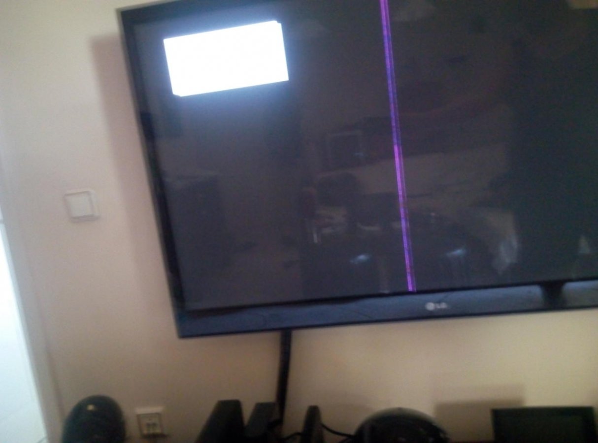

Μια λεπτή ροζοκοκκινη γραμμη στο κέντρο και της δικιάς μου, η οποία τώρα έφυγε.
Στέλνω και φωτογραφία.
andreasp
Established Member
12 June 2010
141
Και ξανά τώρα το πρωί την έβγαλε την γραμμή στο ίδιο σημείο αν δεν κάνω λάθος. Αυτή την στιγμή έχει εξαφανιστεί.
Leonid
AVClub Addicted Member
29 June 2010
2,813
Πολύ σύντομα θα έρθει για να μείνει, δυστυχώς...

Τι ειναι αυτο? δεν εχει κανει κανεις διαγνωση ?
Πηρα τηλεφωνο το service της Lg Και εναν φιλο τεχνικο ψαγμενο με ακρες.
Panel ειναι. Φουσκωνουν πυκνωτες και δεν υπαρχει ελπιδα επισκευης. Δεν συμφερει.
Γαμάτη η LG! 3 στα 3 !
petasis
18 June 2006
17,003
Από κακή ποιότητα κατασκευής (φθηνά υλικά) και κακό σχεδιασμό κυκλώματος.
stargr
Senior Member
8 March 2009
480
ΘΕΣ/ΝΙΚΗ-ΔΡΑΜΑ
Τώρα την έχω 2 χρόνια μου φαίνεται. Δεν είναι τόσο μεγάλη σε πλάτος. Επίσης δε χειροτέρεψε. Έμεινε το ίδιο, με μερικές αυξομειώσεις που και που. Κατα τα άλλα δουλεύει ακόμα...
