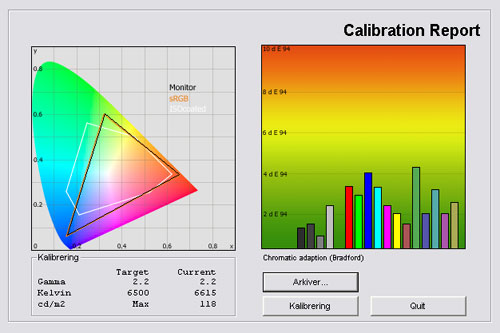

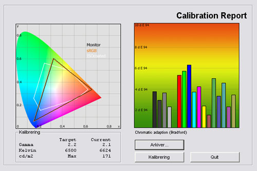

Standard picture out-of-box:
After calibration:
Black level........ 0.15 cd/m2.... 0.08 cd/m2
Brightness......... 242 cd/m2 ....120 cd/m2
Contrast ratio... 1600:1..... 1500:1
http://www.flatpanelshd.com/review.php?subaction=showfull&id=1301662476

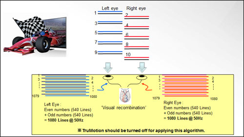

Το να "φλασσάρονται" δύο φορές οι 540 γραμμές του κάθε ματιού, δεν κάνει την ανάλυση 1080...
