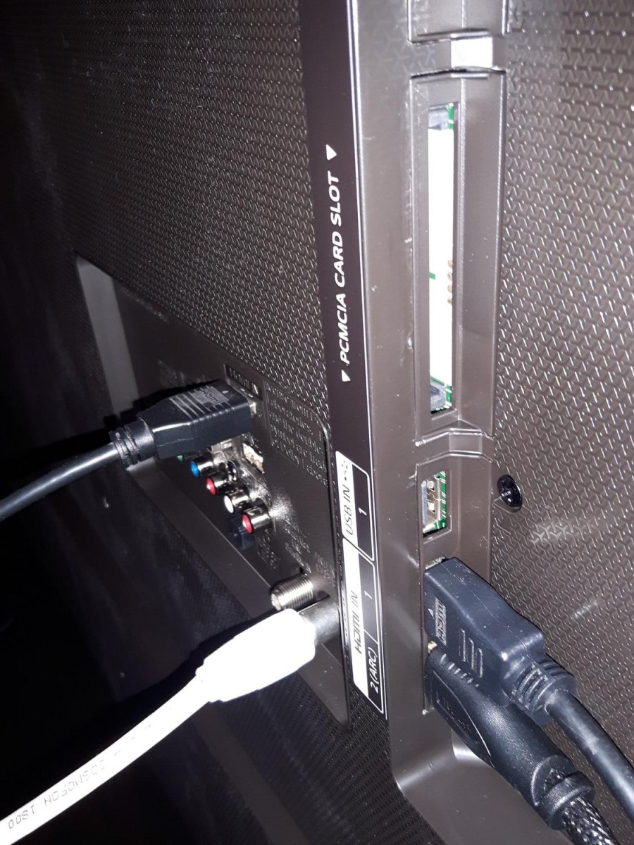

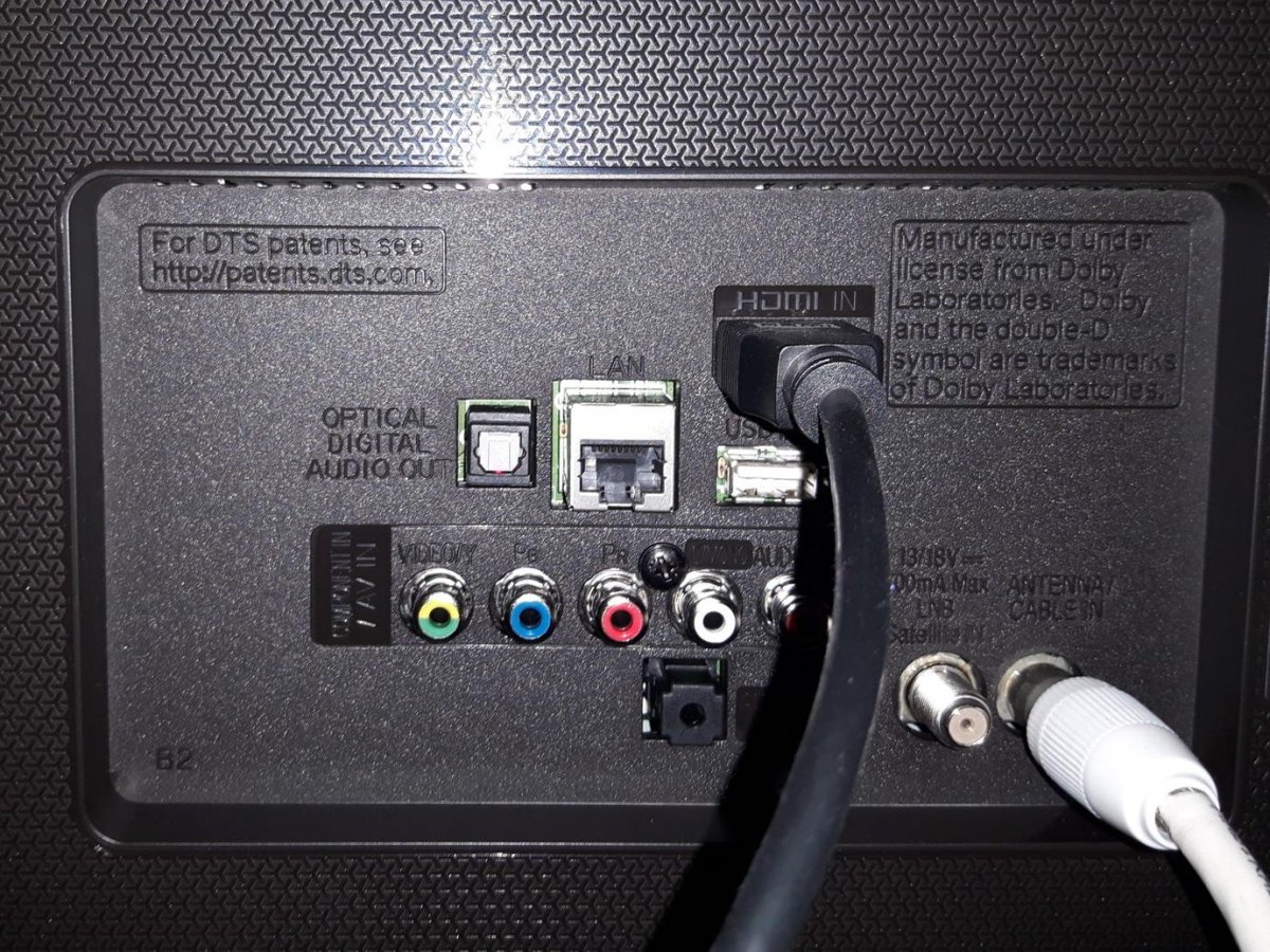

Η εμφάνιση είναι η τυπική των σημερινών τηλεοράσεων LCD, με λεπτό περίγραμμα, λεπτό προφίλ και πλαστικό φινίρισμα καλής ποιότητας. Η βάση στήριξης είναι του μοντέρνου τύπου, με δύο ποδαράκια στις άκρες της συσκευής, οπότε θα χρειαστεί έπιπλο ικανού πλάτους για να την χωρέσει. Οι υποδοχές μοιράζονται μεταξύ της πλαϊνής αριστερής πλευράς και ενός οπίσθιου πάνελ και περιλαμβάνουν 3 HDMI, 2 USB, μία είσοδο component/composite με ήχο, είσοδο κεραίας, είσοδο δορυφορικού πιάτου, έξοδο ακουστικών, optical audio out, μια θύρα δικτύου και μια θύρα common interface. Η τηλεόραση διαθέτει φυσικά και Wi-Fi...

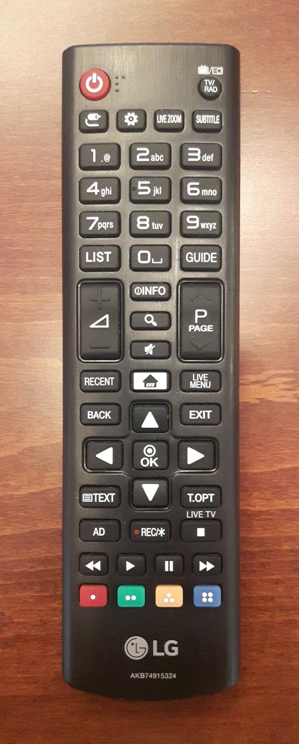

ΧΕΙΡΙΣΜΟΣ - ΤΗΛΕΚΟΝΤΡΟΛ - ΠΟΛΥΜΕΣΑ
Ο χειρισμός της συσκευής δεν εμφανίζει κάποιες ιδιοτροπίες. Το περιβάλλον είναι το WEBOS 3.0, το οποίο μεταξύ των άλλων περιλαμβάνει browser, youtube με δυνατότητα cast και netflix. Ο ενσωματωμένος media player δοκιμάστηκε με αρχεία h.264 και h.265, 8 και 10 bit, FHD και UHD, με και χωρίς HDR, όπου δεν παρουσίασε κάποιο πρόβλημα αναπαραγωγής, πέρα από τη γνωστή αδυναμία των ενσωματωμένων players στην ορθή απεικόνιση υλικού 24p. Το τηλεχειριστήριο είναι το κλασικό βασικό μοντέλο της LG που συνοδεύει τα εισαγωγικά της μοντέλα εδώ και τουλάχιστον μια 5ετία...

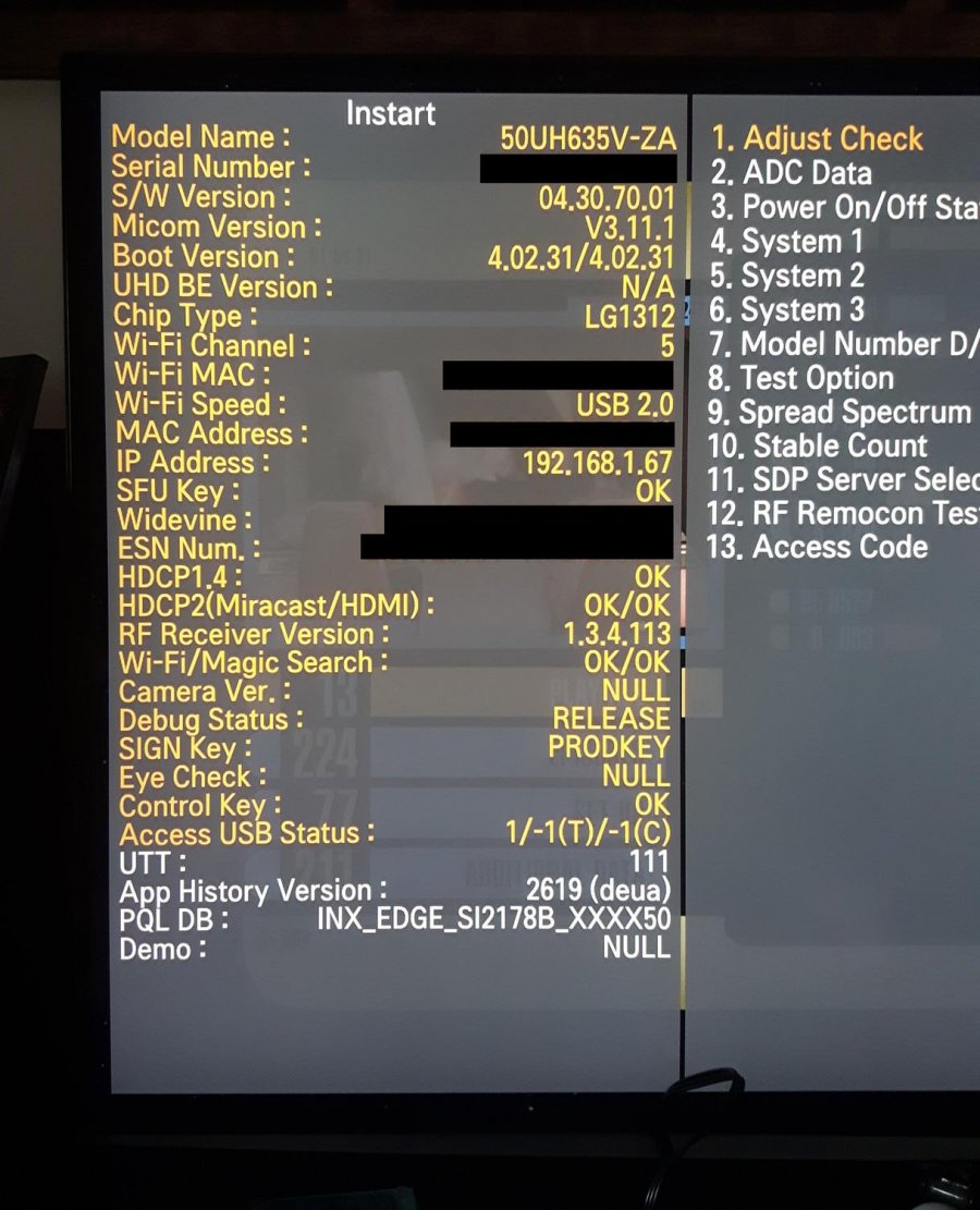

Η τηλεόραση φοράει VA πάνελ της ChiMei Innolux και προς μεγάλη μου έκπληξη, τον επεξεργαστή εικόνας LG1312 που ανευρίσκεται και στις μεγάλες OLED του '16 (C/E/G6), διαθέτει λοιπόν τα εχέγγυα να αποδώσει αξιοπρεπώς και αυτό αποδεικνύεται και στην πράξη.
Μια βόλτα από το service menu της τηλεόρασης...​

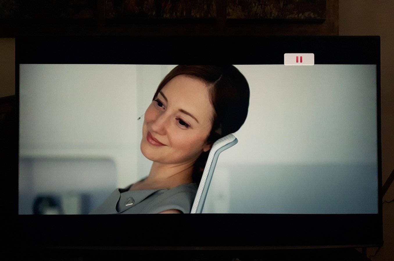

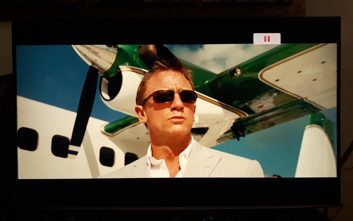

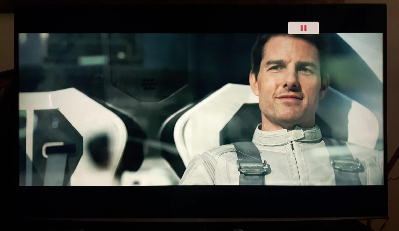

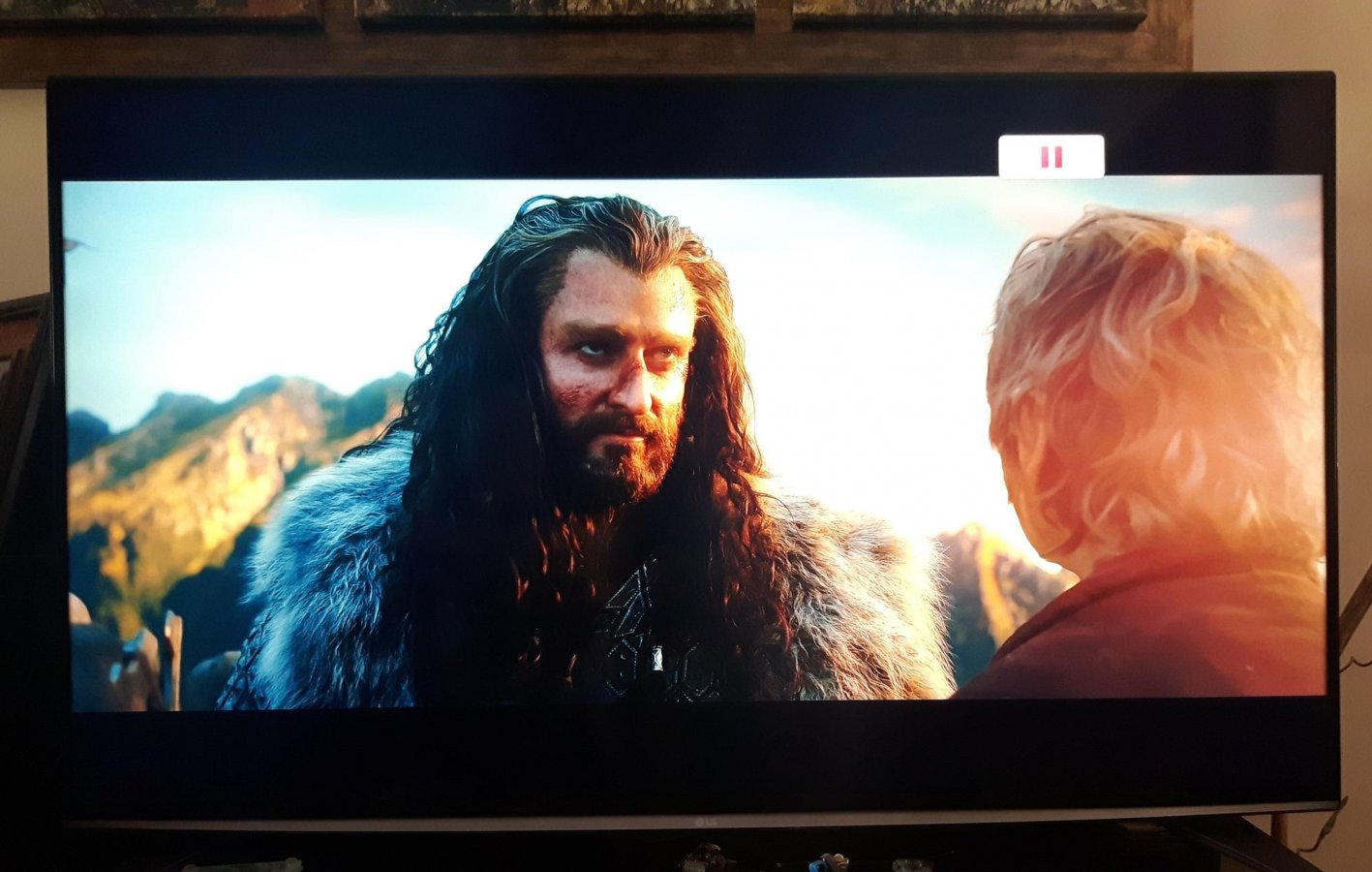

Η αντίθεση κυμαίνεται στα βέλτιστα επίπεδα για το είδος της τεχνολογίας, η χρωματική απόδοση out-of-the-box είναι πολύ καλή στα κινηματογραφικά modes (cinema/isf expert) και το upscale είναι το γνωστό τύπου edge-adaptive. Σήματα SD και HD αποδίδονται άκρως ικανοποιητικά, με εξομάλυνση των ακμών χωρίς την θολούρα και τον θόρυβο που εισάγουν οι υλοποιήσεις από Ταϊβάν. Δυστυχώς, τουλάχιστον μέχρι και το firmware 04.30.70, τρέχει στο υπόβαθρο μία βαθμίδα αποθορυβοποίησης χωρίς δυνατότητα απενεργοποίησης, η οποία εξαφανίζει κάποια στοιχεία λεπτής λεπτομέρειας σε σήματα SD και HD. Έχει βέβαια και μία θετική επίδραση, που θα συζητηθεί αμέσως παρακάτω.
Στον τομέα της κίνησης, οι επιδόσεις είναι οι τυπικές ενός πάνελ 50-60Ηz: 250-300 γραμμές στο κλασικό APDC Motion Resolution@60Hz, μία γραμμή στα AVClub Motion Test 1, 2 & 4, ενώ το AVClub Motion Test 3 επιβεβαιώνει την δυνατότητα της συσκευής να απεικονίζει ορθά υλικό 24p με 2:2 pulldown στα 48/47,952Hz (από εξωτερικό player). Διατίθεται σύστημα frame interpolation για εξομάλυνση της κίνησης σε κινηματογραφικές ταινίες και μόνο (judder reduction). Συγκριτικά με τις επιδόσεις του σε σχέση με το προηγούμενο chip LG1311, εμφανίζονται ελαφρώς λιγότερα τεχνουργήματα/ξερόβηχες στις ίδιες σκηνές και για ίδια τιμή του judder reduction, αλλά υπαίτιος γι' αυτό δεν είναι κάποια βελτίωση του αλγόριθμου ή αυξημένη ισχύς του νέου επεξεργαστή, παρά η μη απενεργοποιήσιμη αποθορυβοποίηση που αναφέρθηκε προηγουμένως.

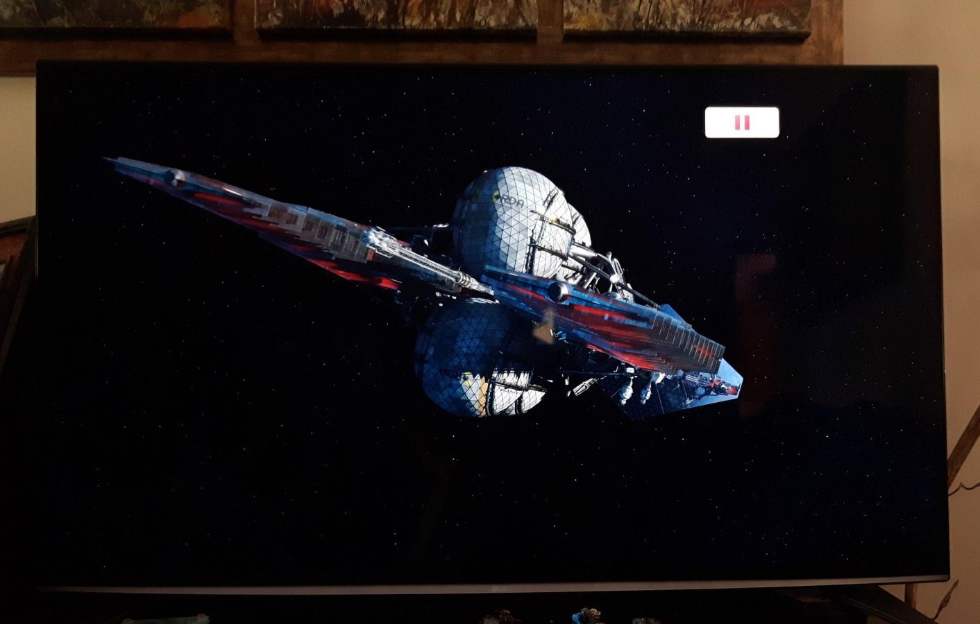

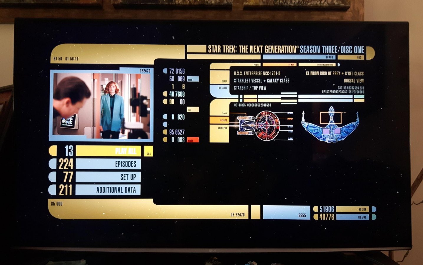

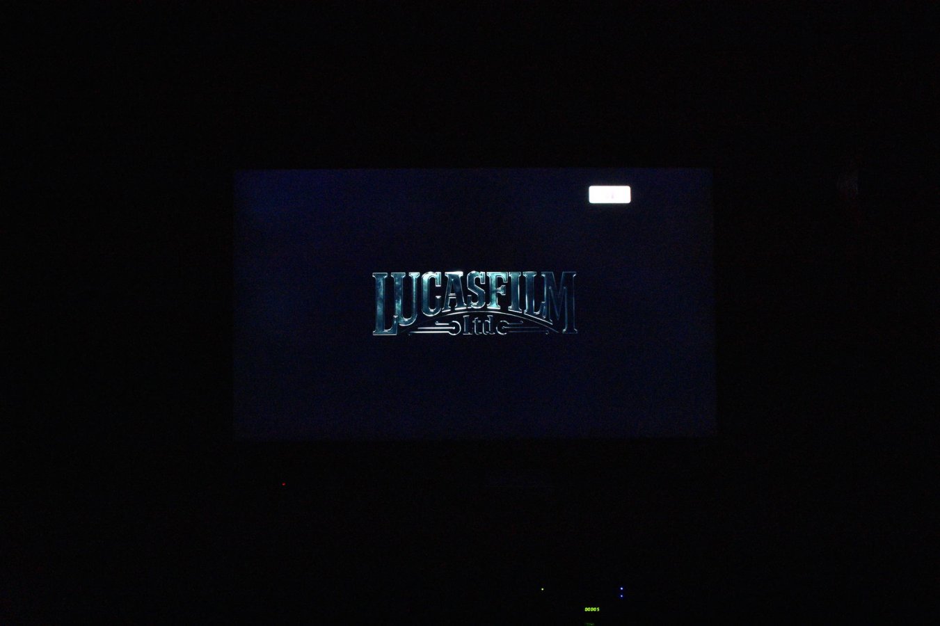

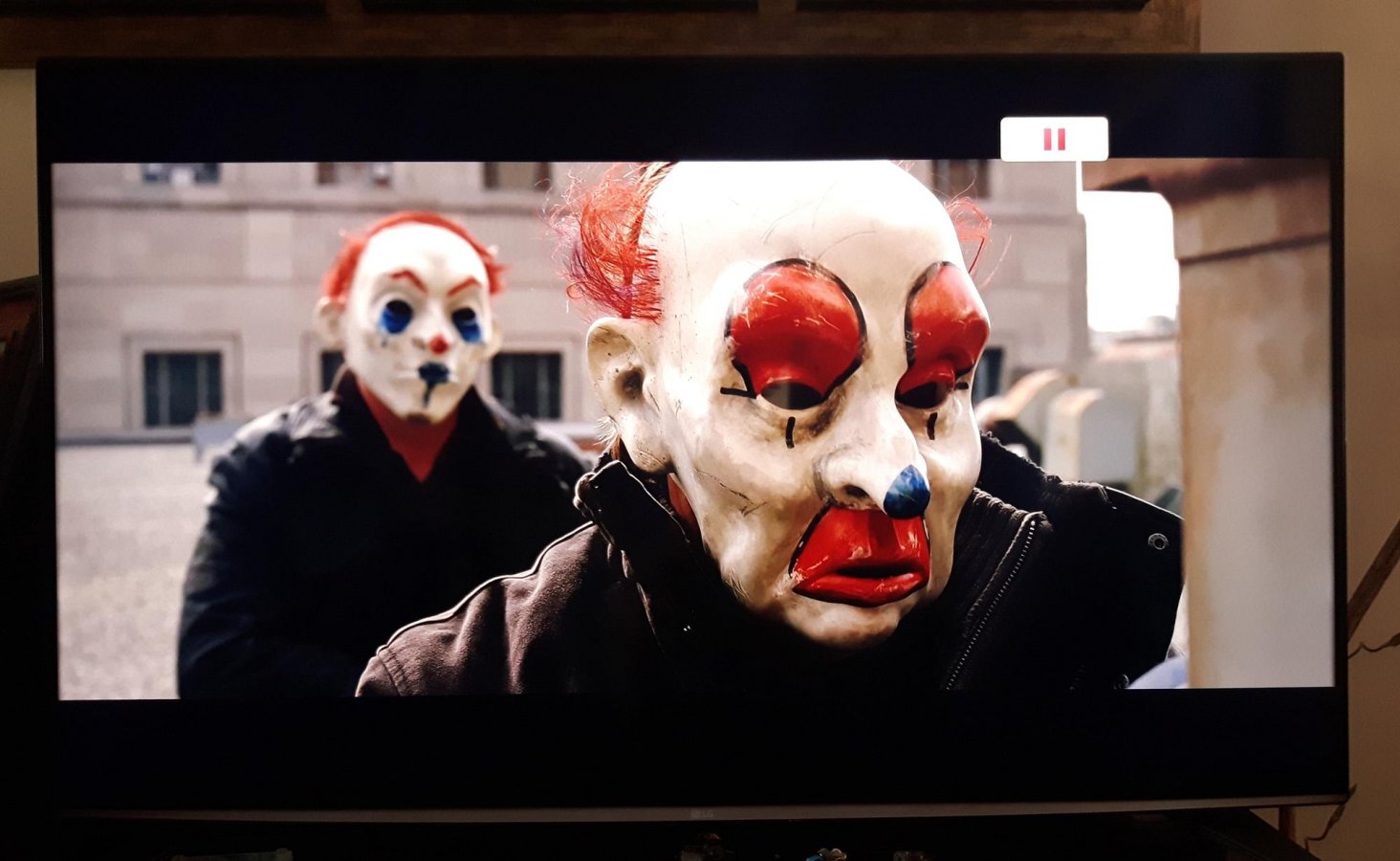

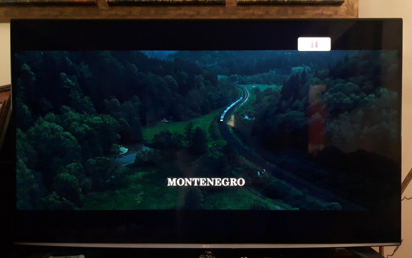

Ο οπίσθιος φωτισμός είναι τύπου Edge και διαθέτει τοπικό έλεγχο σε 12 διακριτές κάθετες στήλες. Αν επιθυμείτε να τον χρησιμοποιήσετε, η μόνη αποδεκτή επιλογή είναι η low, όπου το κέρδος σε αντίθεση είναι της τάξης του 20% και η κύρια παρενέργεια είναι η κάποιες φορές ορατή ζωνοποίηση στις σκοτεινές σκηνές. Επιλέγοντας mid ή high, θα χάσετε σημαντική πληροφορία στα σκοτεινά, ενώ ενδέχεται να παρατηρηθούν και περίεργα φαινόμενα κίνησης στα οριζόντια παναρίσματα.

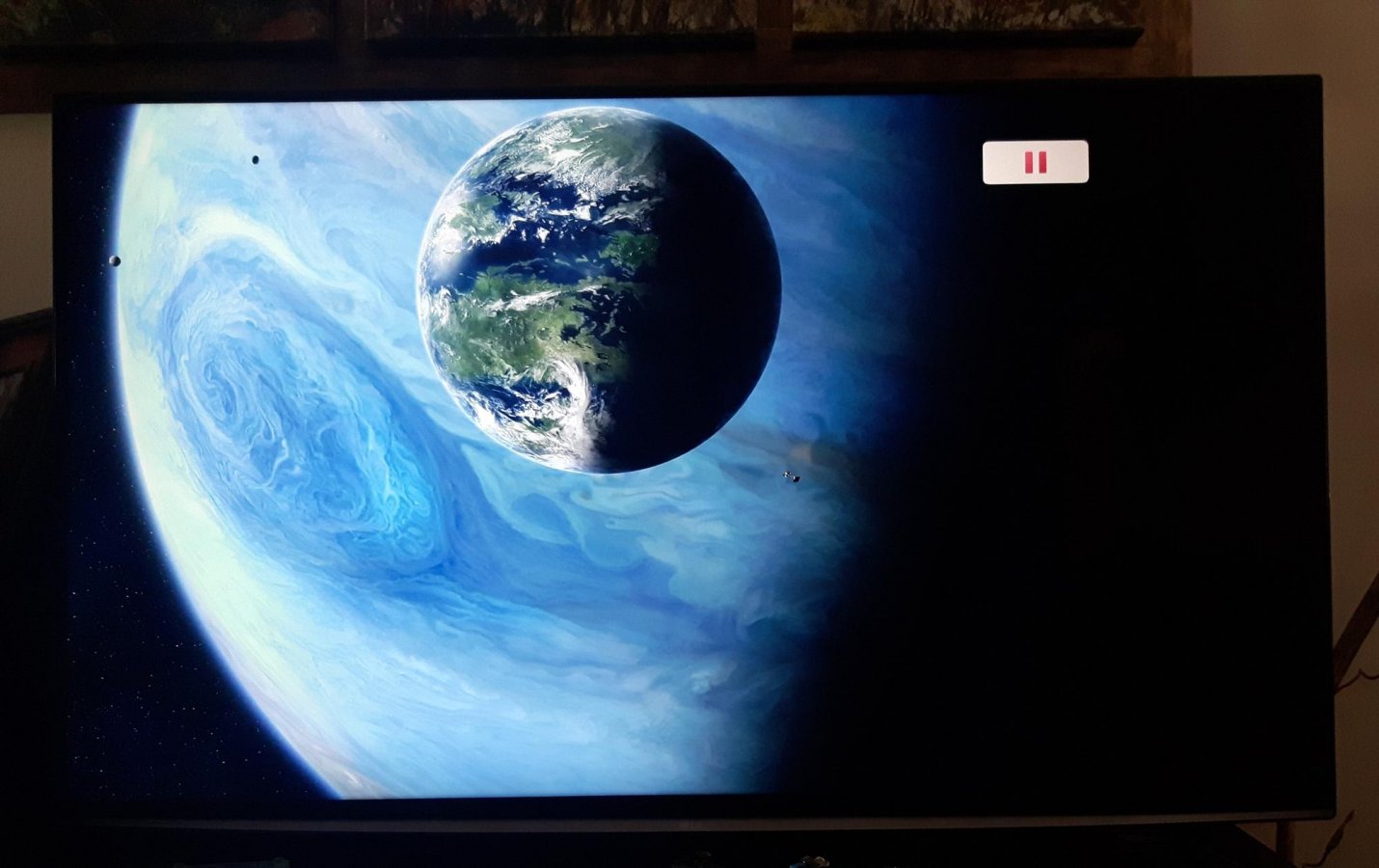

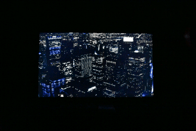

Ομοιομορφία μαύρου...
Γωνία θέασης...

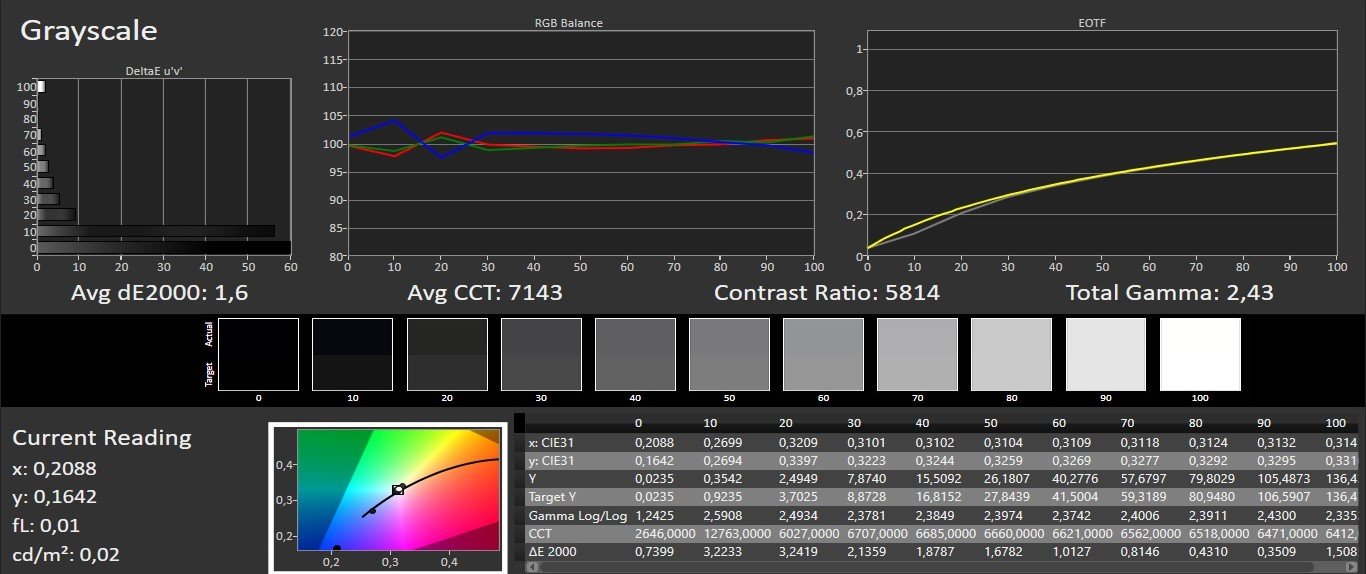

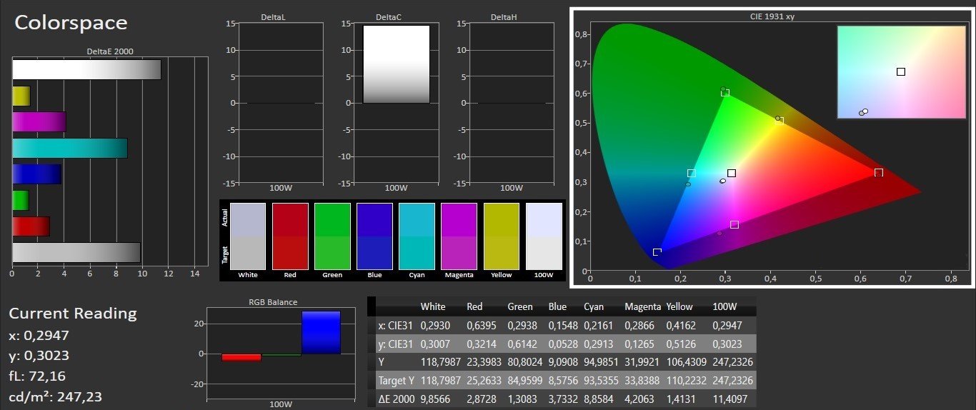

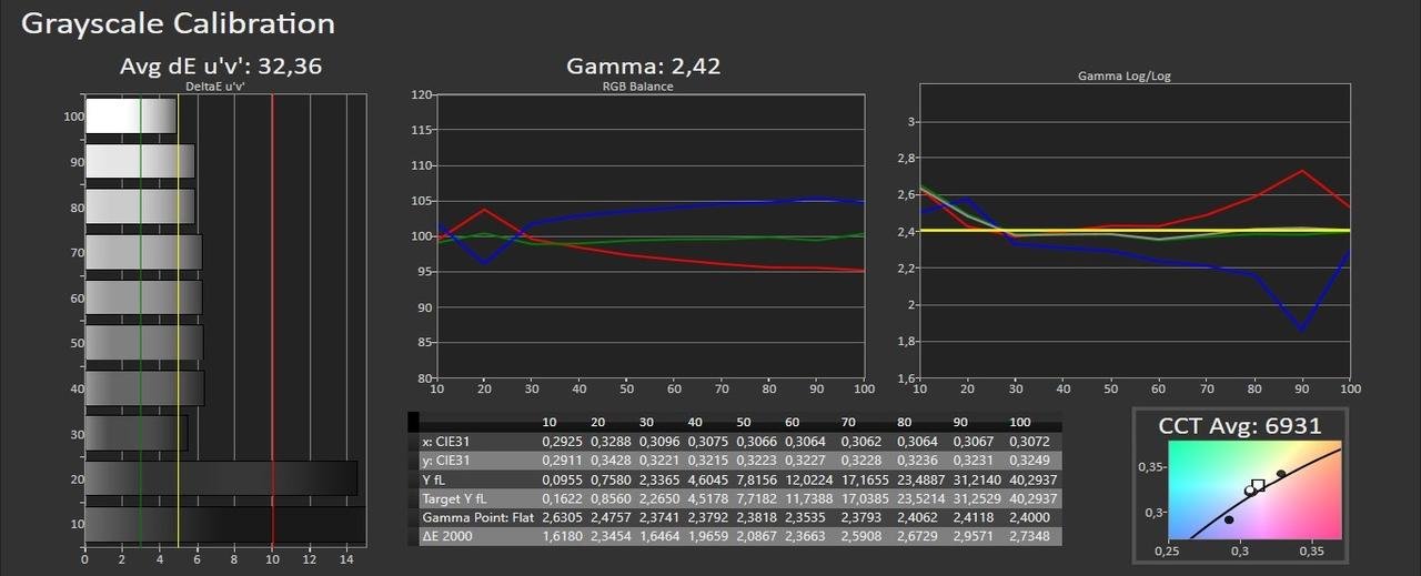

Η τηλεόραση μετρήθηκε κατά SDR στις 111 ώρες λειτουργίας. Το default Cinema mode με θερμοκρασία λευκού Θερμό 1, έδωσε αυτές τις τιμές:
COL_CINEMA_DEF.jpg​

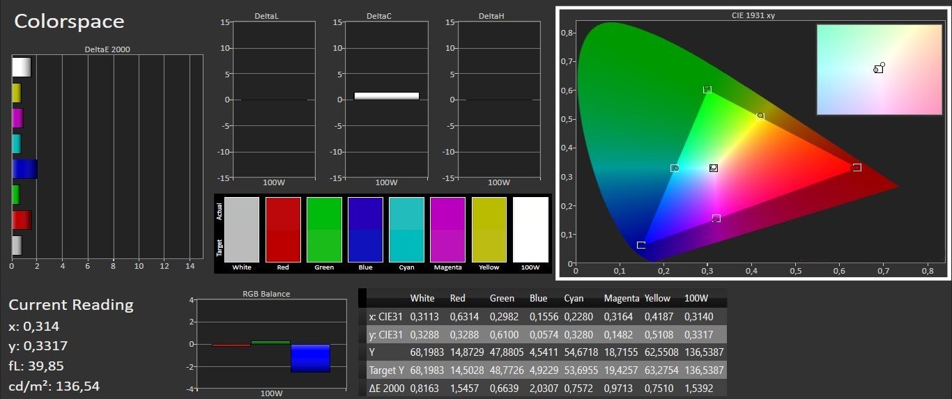

Χρόνος για πλήρη στάθμιση δεν υπήρχε, γυρνώντας όμως στο ISF Expert mode, με ορισμό του gamma στο BT.1886, ρύθμιση brightness/contrast, τοποθέτηση του backlight στο 50 και θέτοντας τη θερμοκρασία λευκού στο Θερμό 2, πήγαμε εδώ:
SAT_ISF.jpg​

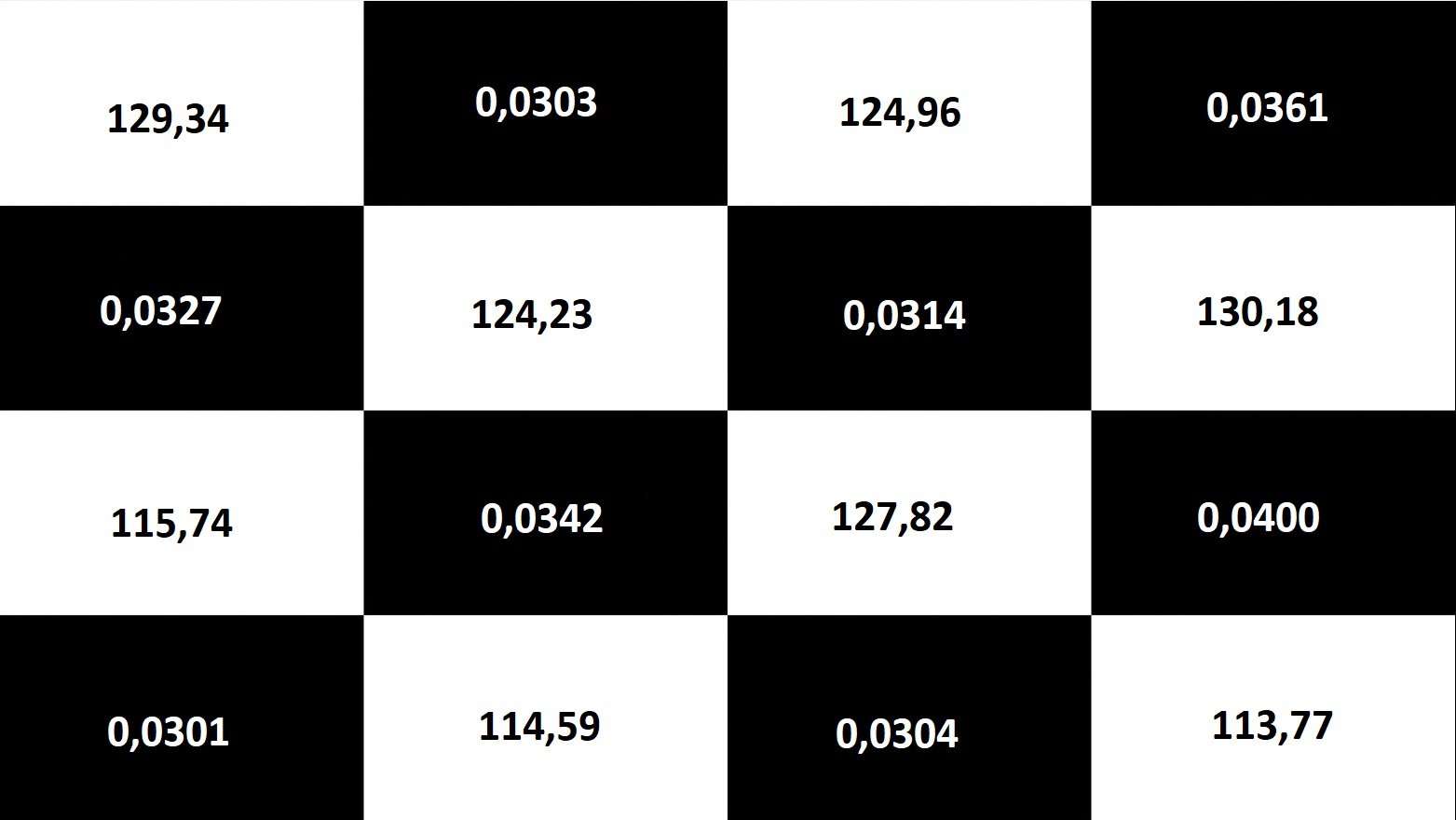

Με αυτό το setup, η φωτεινή εκπομπή της συσκευής μέτρησε ~136,4 cd/m², ενώ η πλήρης αντίθεση ANSI μετρήθηκε στα 3698:1. Η μέτρηση αντίθεσης ANSI στο κέντρο έδωσε μια τιμή 4213:1, ενώ μετρώντας με μεθοδολογία αντίστοιχη του rtings θα πέρναμε μια τιμή 5814:1, που δεν ανταποκρίνεται στην πραγματικότητα...
Με αυτό το setup, η φωτεινή εκπομπή της συσκευής μέτρησε ~136,4 cd/m². Η μέτρηση αντίθεσης ANSI στο κέντρο έδωσε μια τιμή 4213:1, ενώ μετρώντας με μεθοδολογία αντίστοιχη του rtings θα πέρναμε μια τιμή 5814:1, που δεν ανταποκρίνεται στην πραγματικότητα...

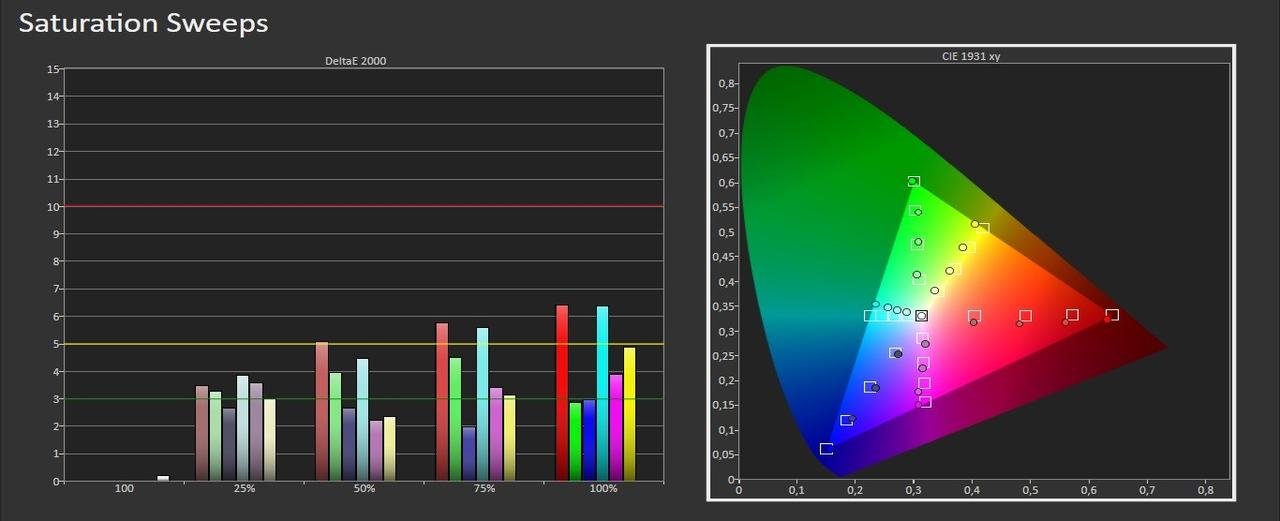

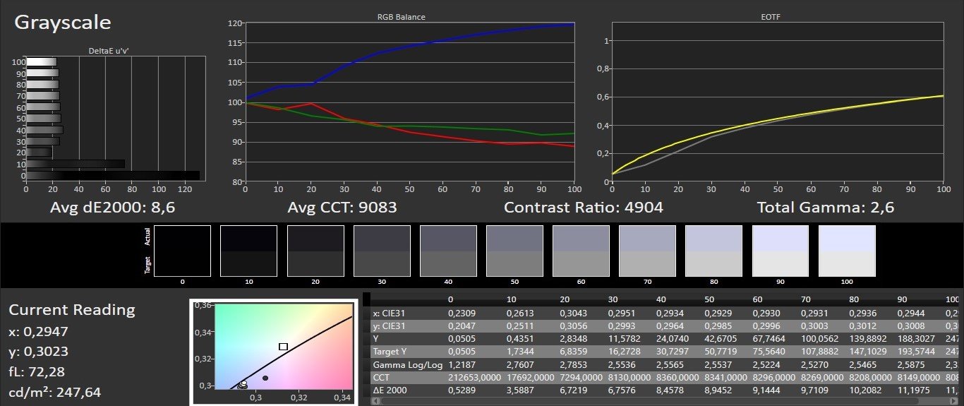

Η τηλεόραση έχει φτάσει αισίως τις 1876 ώρες λειτουργίας, όποτε μιας και βρήκα λίγο χρόνο ελεύθερο χθες, είπα να δω που βρισκόμαστε:

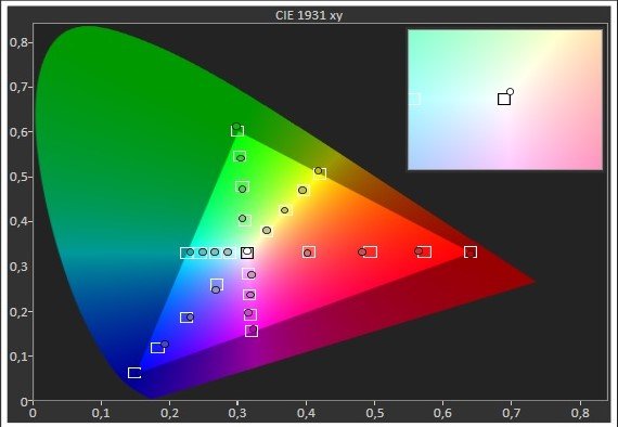

SAT_DEF.jpg​
Αν αξιολογούσαμε αυτά τα ευρήματα σύμφωνα με τις δοκιμές διαρκείας του rtings, θα βλέπαμε μια τηλεόραση με σταθερό color gamut και μία ελάχιστη αύξηση στη φωτεινότητα. Άρα, ολά καλά; Ή μήπως όχι...

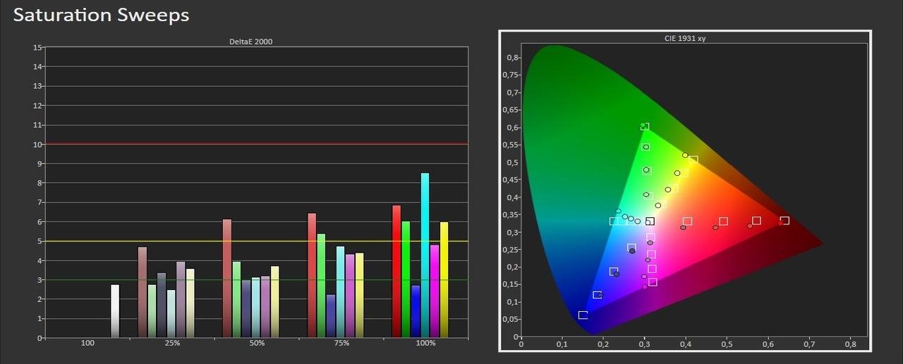

Στην πράξη, μέσα σε 1765 ώρες, έχουμε ένα ντριφτάρισμα της κλίμακας του γκρι προς το ψυχρό, μεγαλύτερο από αυτό που καταγράφηκε σε Plasma τηλεόραση μετά από 10.000+ ώρες. Επίσης, παρατηρείται και μία αλλοίωση του color decoding, με μία μετατόπιση των δευτερευόντων χρωμάτων και των ενδιάμεσων τόνων. Αυτή η μεταβολή μπορεί να οφείλεται είτε σε κατι που χάλασε κάποιο firmware update είτε σε αλλαγή του φάσματος των LED λόγω γήρανσης. Μιας και πρόσβαση στο τμήμα ανάπτυξης υλικολογισμικού της LG δεν έχουμε, αναμένουμε να δούμε πως θα μεταβληθεί περαιτέρω η συμπεριφορά του πάνελ με τον χρόνο.

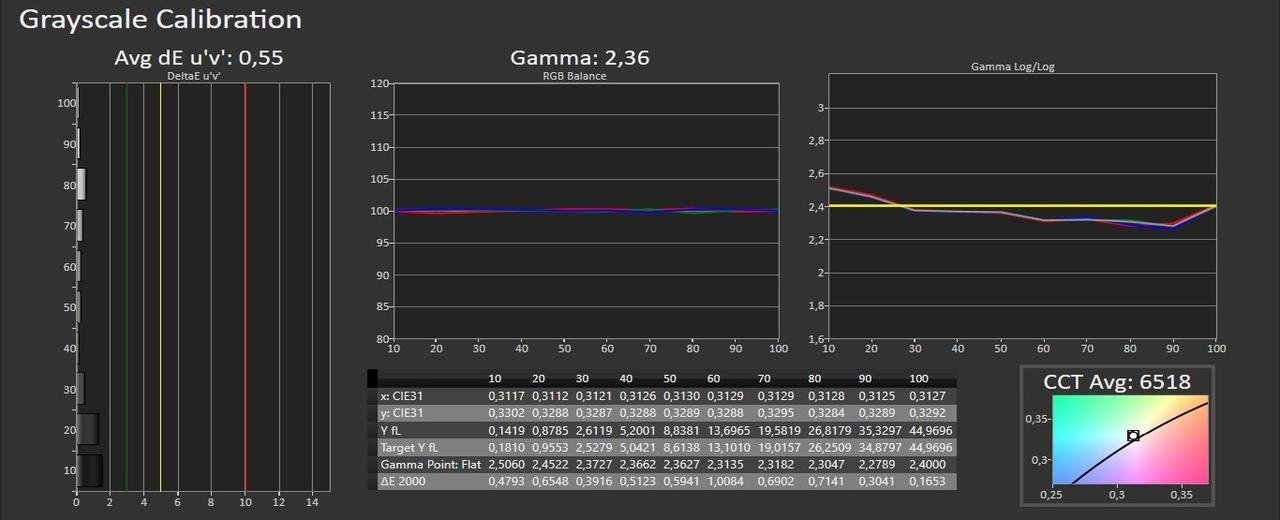

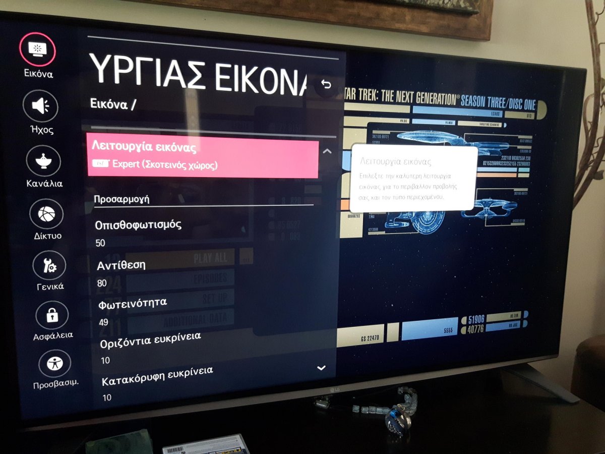

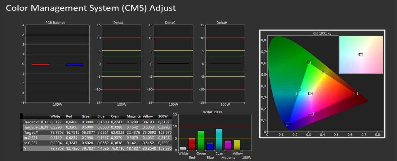

Πριν προχωρήσω στην ρύθμιση της κλίμακας του γκρι, σκέφτηκα να κάνω κάποιες δοκιμές μπας και βγάλουμε καμμιά άκρη με τις αφύσικα υψηλές τιμές native contrast που δίνει σε κάποιες εταιρείες το rtings, επιμένοντας ότι η μέτρηση γίνεται σε σκακιέρα. Έχοντας λοιπόν το προρρυθμισμένο setup ISF Expert Dark, με το backlight στο 50 και την αντίθεση στο 80, η τιμή που πήρα στο κέντρο της σκακιέρας, ήταν 4280:1. Αυτή η τιμή, είναι δυνατόν να ανέβει πραγματικά, αυξάνοντας το ρυθμιστικό της αντίθεσης, αυτό όμως γίνεται με κλιπάρισμα της above white πληροφορίας. Τοποθετώντας την αντίθεση στο 100, το native contrast σκαρφαλώνει στα 5508:1, με πλήρη όμως απώλεια της above white πληροφορίας και μερικό κλιπάρισμα του πράσινου στο below white κομμάτι. Τελικά, μετά από πειραματισμούς, κατέληξα ότι μια τιμή αντίθεσης στο 90, διατηρεί ένα σημαντικό ποσοστό της above white πληροφορίας, με ελάχιστο κλιπάρισμα που δεν ρίχνει το gamma κάτω απο 2,3 στα φωτεινά και δίνει μία τελική τιμή native contrast 4885:1.
SAT_CAL.jpg​

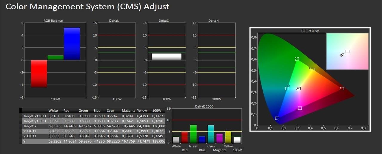

Θεωρητικά, θα μπορούσα να φέρω και το χρώμα με το CMS, αλλά μιας και θα χρειαστούν γενναίες επεμβάσεις και μιλάμε για την έκδοση LG CMS του 2016, κατά πάσα πιθανότητα θα κατέληγα με posterization. Οπότε, αφού και τα ΔΕ κυμαίνονται κυρίως μεταξύ 3-5, επέλεξα να μην ασχοληθώ. Άλλωστε, η συγκεκριμένη συσκευή εκτελεί χρέη γενικής χρήσης και από τον έναν καναπέ στον άλλο, έχεις περισσότερα ΔΕ αλλοίωσης λόγω γωνίας θέασης... :p
