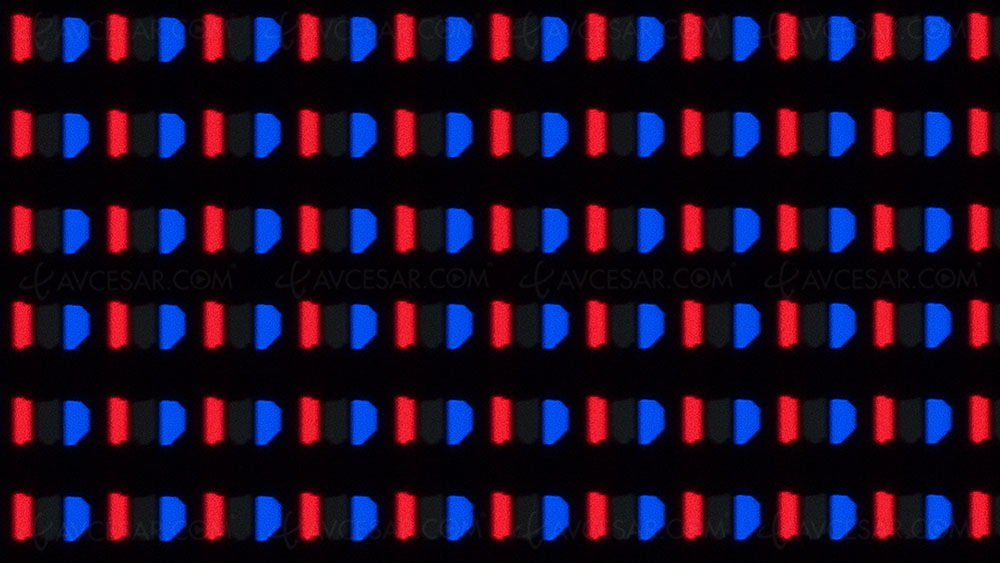

65SK9500:IPS panel,RGB,F.A.L.D. (96 zones)
source photo:[lesnumeriques.com]

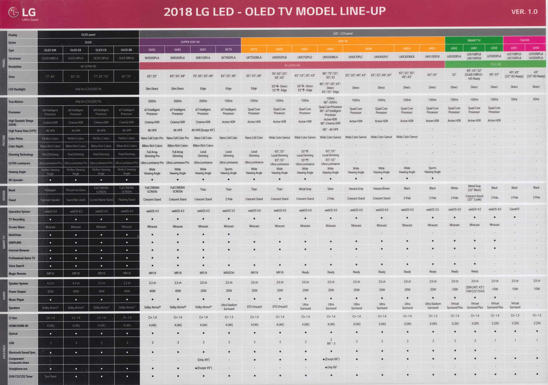

Overview of all LG OLED and LED LCD models line up 2018 (LG Croatia):
Από την σειρά SK9500 μέχρι και την SK8000 είναι IPS (RGB) true 4K UHD,όπως και η UK7550 & η UK6750.
Από την σειρά SK7900 μέχρι και την UK6100,(με εξαίρεση την UK7550 , UK6750,UK6500) τα πάνελ IPS είναι RGB+W - pseudo 4K - faux 4K, panel M+ , εκτός των κωδικών σε μέγεθος 50" και 70" που είναι VA (RGB) και δεν είναι από LG Display .
True Motion 200Hz = 100/120Ηz με MCFI (ρυθμιστικό TruMotion και De-Blur και De-Judder)
True Motion 100Hz = 50/60Ηz (μόνο ρυθμιστικό De-Judder)
σημείωση: η 49SK8100/49SK8000 είναι 50/60Hz panel,
και η 86UK6500 : 100/120Hz με MCFI
source picture:[hdtelevizija.com]
Καλημέρα.Η 43uk6750 έχει true 4k panel; Έχει local dimming και ultra luminance; Από τον πίνακα καταλαβαίνω πως αυτά τα έχει το ίδιο μοντέλο από τις 55 ίντσες και πάνω. Στις 43 ίντσες υπάρχει διαφορά μεταξύ του uk6400 και του uk6750?
Η 43UK6750 έχει RGB panel ενώ η 43UK6400 RGB+W μπερδεμένο.Καλύτερη η UK6750 λόγω RGB.

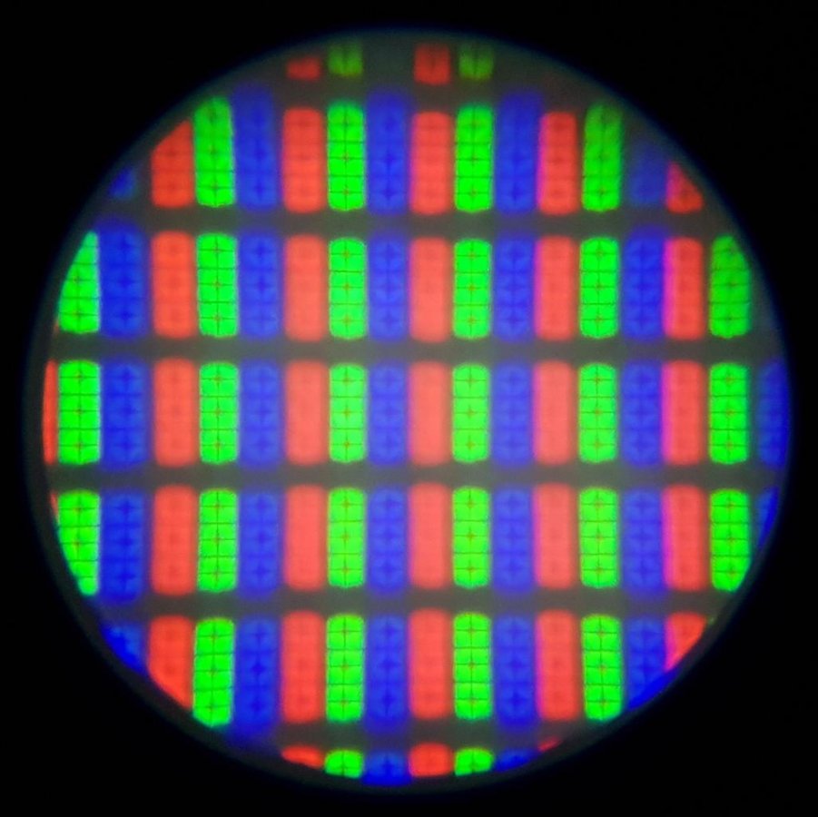

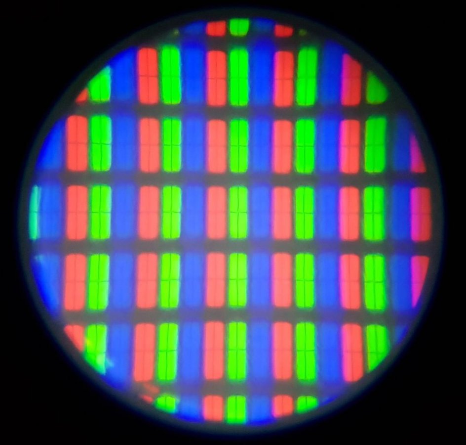

Στις 50 ", 60" και 70" δεν παίζει λοταρία. Η 50" της LG προέρχεται από την Innolux.
Κι όμως, στις 50" έχω εντοπίσει και 2ο τύπο VA, άγνωστης προέλευσης, το οποίο βέβαια αν και με 4-segment single sub-pixels, εκ πρώτης όψεως δεν φαίνεται να έχει κάποια διαφορά στην απόδοση με το κλασικό Innolux (12-segment dual sub-pixels)...
Innolux VA panel
Αγνώστων λοιπών στοιχείων VA πάνελ
Re: Αποψη για 60UK6200
Λες για αυτό να αναφέρει ο Vengeance 28khz πιο πάνω ότι στην αλλαγή πάνελ που έκανε στην LG 50UK6950 είδε καλύτερες γωνίες θέασης;
Papasouzakia παίζει panel λοταρία στα VA που χρησιμοποιεί η LG? Εμένα μου την αντικατέστησαν πρόσφατα λόγω προβλήματος και όταν την άναψα οι γωνίες θέασης ήταν αρκετά καλύτερες του στυλ - ωχ λέω ips έχει αυτή?!!! :chinscratch:. Η εικόνα αλλοιώνονταν πολύ πιο δύσκολα με την γωνία θέασης.
Λες; Η αλήθεια είναι ότι το αγνώστων στοιχείων VA έχει οριακά λίγο καλύτερη γωνία θέασης όταν τις βλέπεις δίπλα-δίπλα (αν και θεωρητικά θα έπρεπε να είναι χειρότερη λόγω λιγότερων segments, αλλά ίσως είναι πιο μοντέρνα μήτρα από της Innolux, με καλύτερο orientation των κρυστάλλων και έτσι πολωτικά φίλτρα χαμηλότερης ισχύος), η διαφορά όμως είναι μικρή, όχι κάτι που να βγάζει μάτια...
