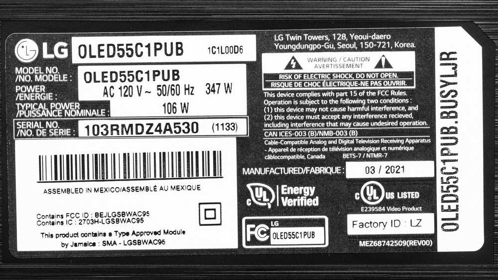

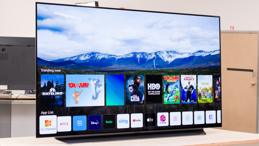

55"...[rtings.com]...LG 55C1PUB (US market) review...https://www.rtings.com/tv/reviews/lg/c1-oled

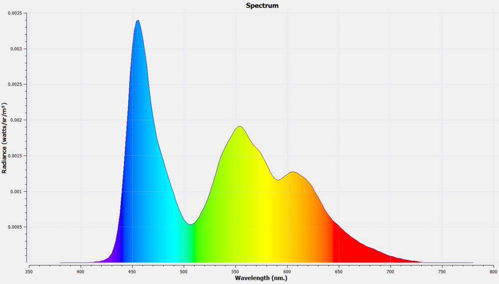

Spectro power of distribution 55C1PUB
Οι ρυθμίσεις είναι μόνο για αναφορά.
Δεν υπάρχει καμία εγγύηση ότι θα σας δώσουν την καλύτερη εικόνα που είναι σύμφωνη με τα πρότυπα της βιομηχανίας και κατάλληλη για το περιβάλλον προβολής σας
(ειδικά ισορροπία λευκού, ρυθμίσεις συστήματος γάμμα και χρώματος που διαφέρουν από μονάδα σε μονάδα).
Εάν θέλετε μια εγγυημένη βαθμονομημένη εικόνα, καλέστε έναν επαγγελματία βαθμονομητή τηλεόρασης.
Calibration settings 55C1PUB...https://www.rtings.com/tv/reviews/lg/c1-oled/settings

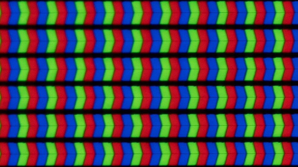

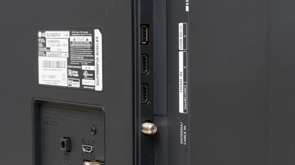

65"...[rtings.com]...LG 65UP8000PUA (US model) review...https://www.rtings.com/tv/reviews/lg/up8000
65UP8000PUA: ADS panel, which performs much like an IPS panel
60Hz
Native Contrast ratio : 903 : 1
SDR Peak 50% Window : 272 cd/m²
wide color gamut for HDR (DCI P3 color space) : no
Direct LED LCD
DTS : no
Εγγραφή PVR : no
Calibration settings 65UP8000PUA...https://www.rtings.com/tv/reviews/lg/up8000/settings

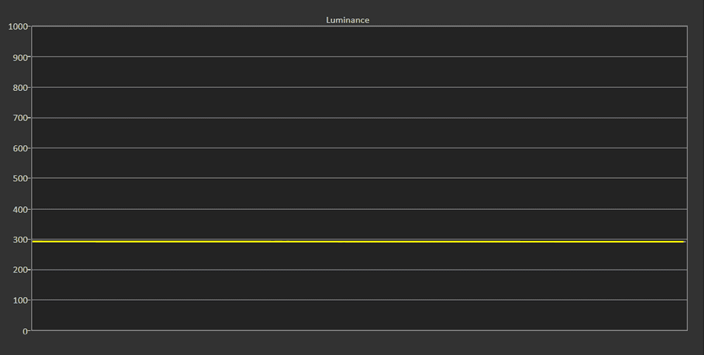

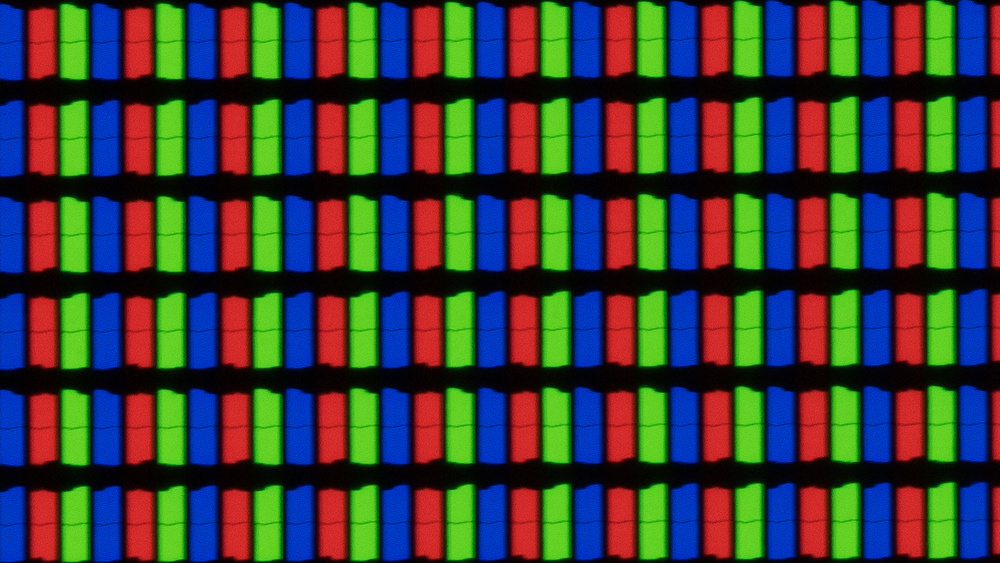

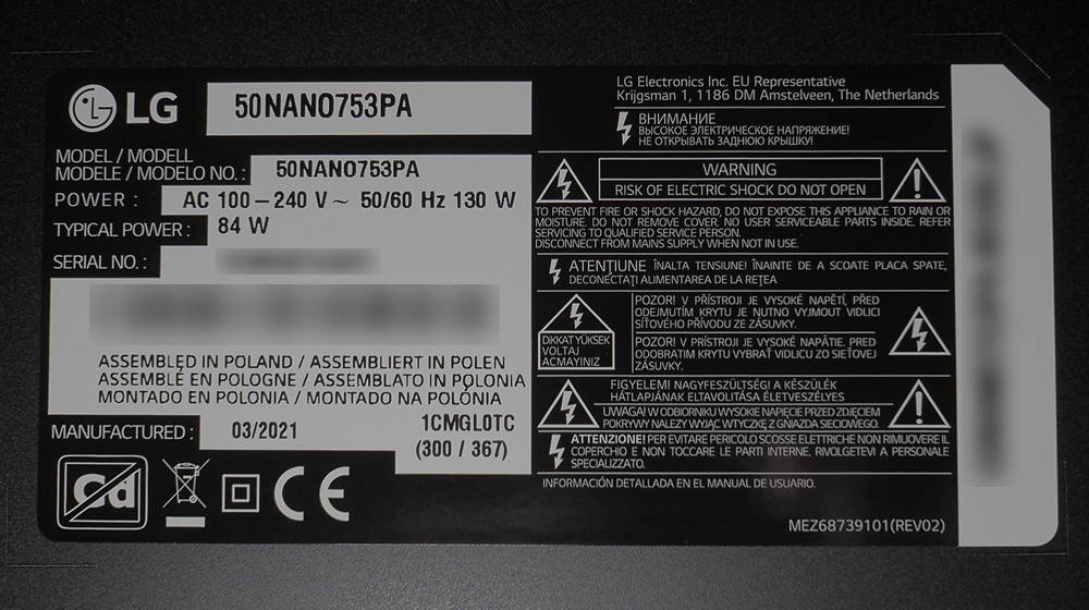

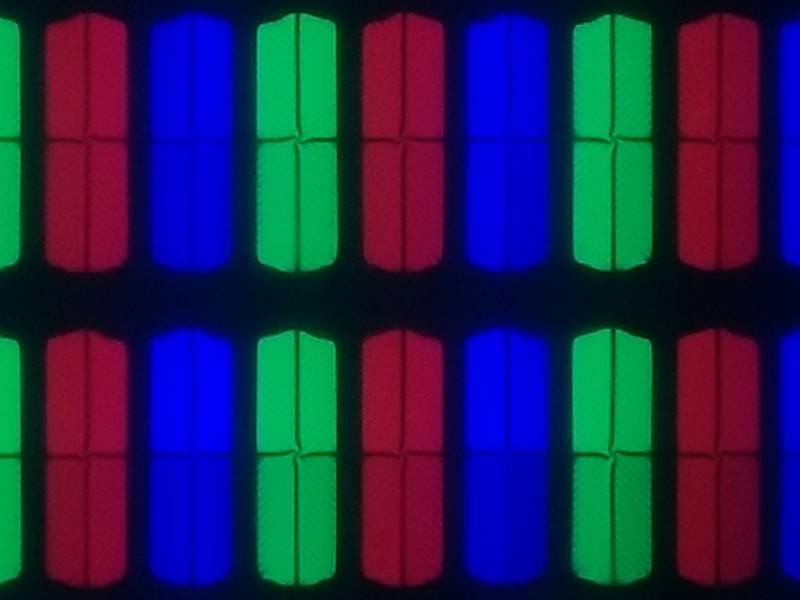

50"...[geex.x-kom.pl]...LG 50NANO753PA review...https://geex.x-kom.pl/recenzje/test-i-recenzja-telewizora-lg-50nano753pa/
50NANO753PA : VA panel ,4-domain, RGB, vertical stripe
Direct LED LCD
60Hz panel
In addition to good black and contrast, I was pleased with the lack of "tricks" such as global frame dimming , so liked by the Korean rival "from behind".
The maximum brightness on the full screen board was low and amounted to only 243 nits.
HDR
In the HDR mode on the 10% board, the maximum luminance after three minutes of measurement was only 291 nits.
This very low result means that in terms of HDR we are dealing with a budget-class TV.
On the other hand, NanoCell 4K TVs have never had bright HDR, and the 50NANO753 does not break out of this series and continues the "family" tradition.
In short, it is a screen for SDR content.
