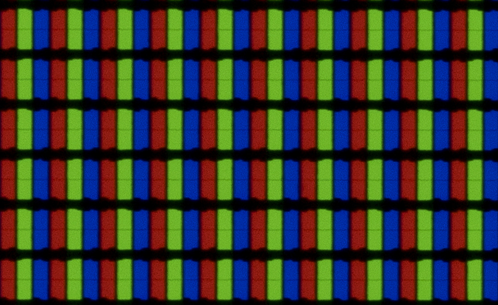

LCD
ADS panel like IPS : mediocre native contrast 990 : 1,very good viewing angle.RGB sub-pixel layout.

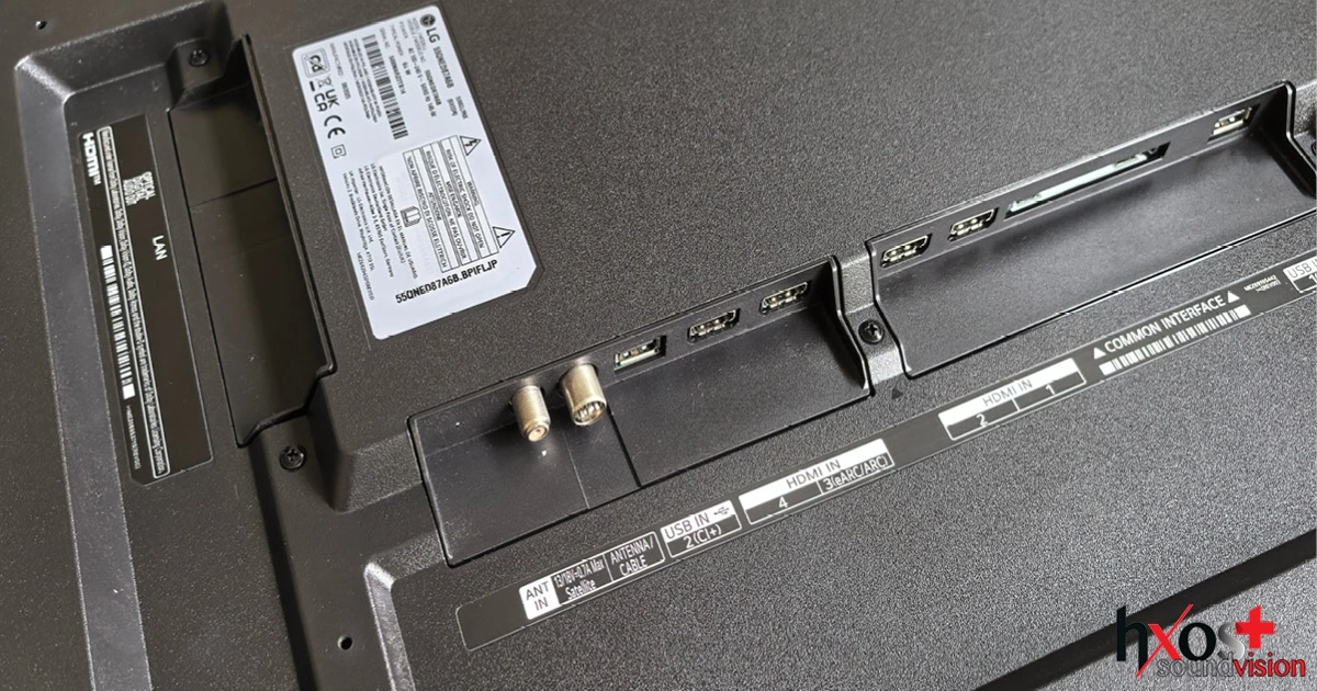

3x HDMI 2.0
USB Ports : x2

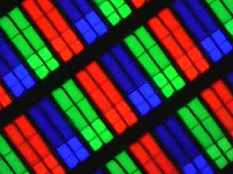

LCD
VA panel,BGR subpixel,8 domain,vertical stripe

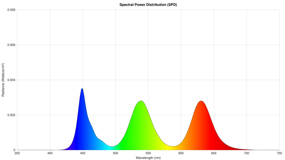

SPD : PFS LED

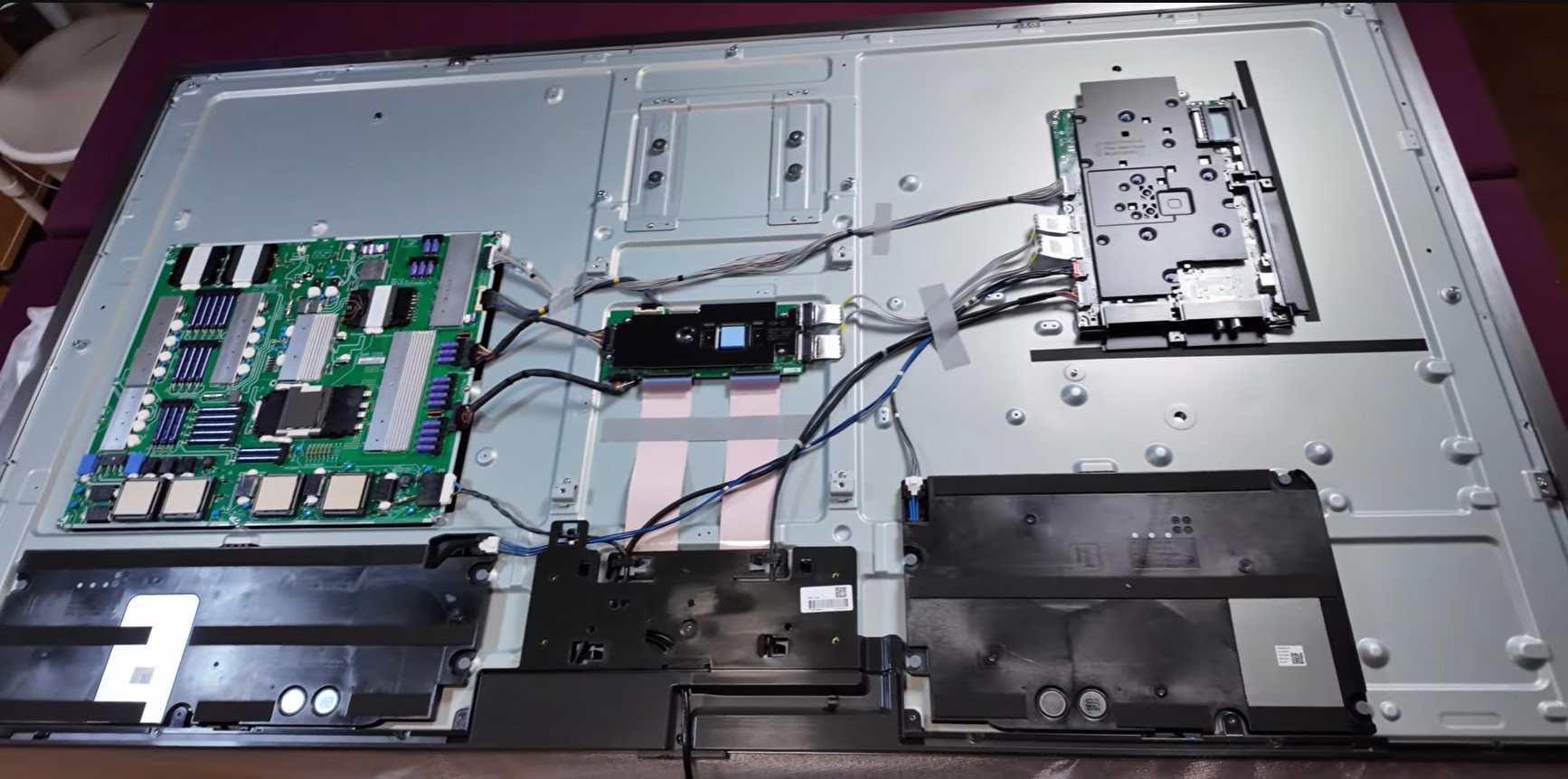

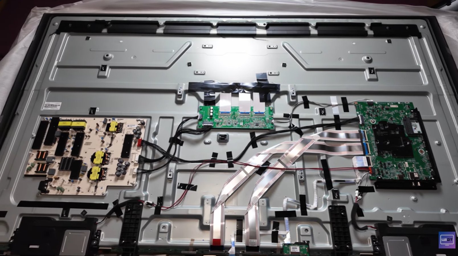

77"...[WB Display Tech]...LG 77G5 deep unboxing ,teardown
0:00 Intro 1:09 Accessoires 5:26 More Unboxing 6:03 Backside and Ports 7:17 Backplate and Electronics (Popping Noise Issue ?) 11:09 Installation on a Stand 14:41 Outro

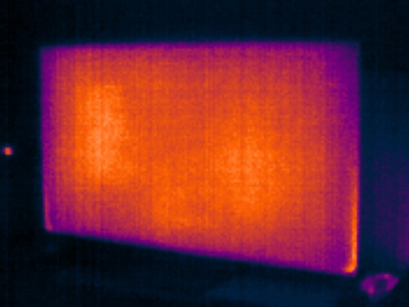

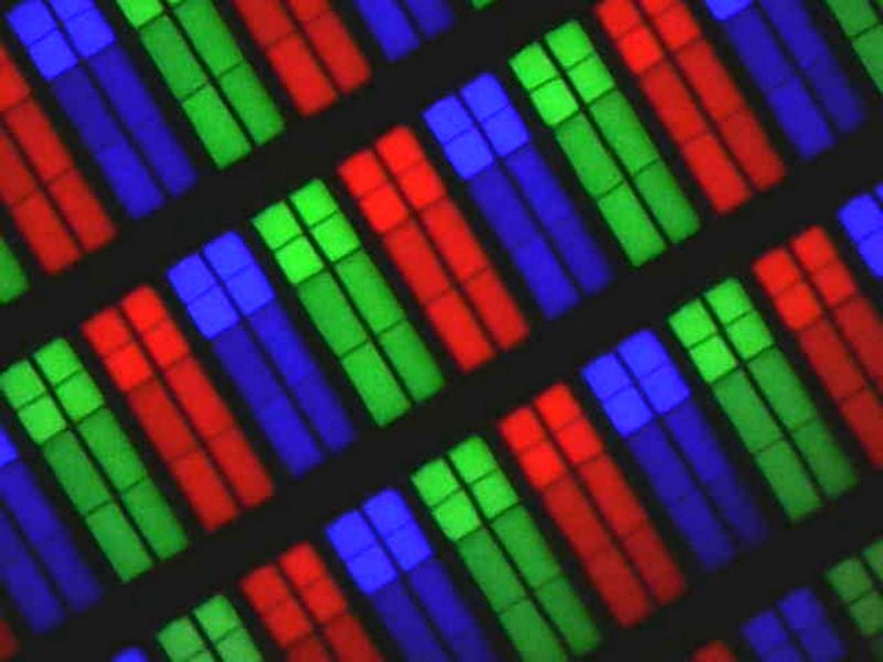

LCD
VA panel,BGR,vertical stripe.8-domain
Edge (bottom) mini LED vertical dimming 6 zones
100/120Hz με MCFI
webOS 10.2.1
Σημειώνω ότι η σειρά QNED8xA έχει πολλές παραλλαγές , στις οποίες ο κατασκευαστής χρησιμοποιεί πάνελ LCD τύπου VA και ADS/IPS.

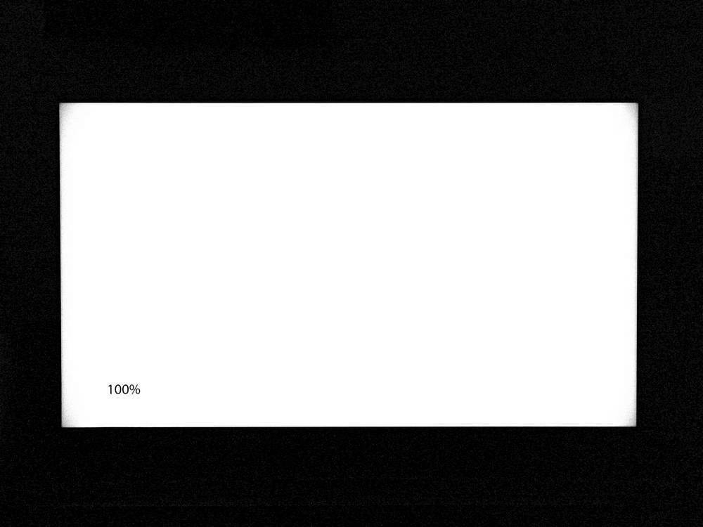

The thermogram showed that edge illumination was used

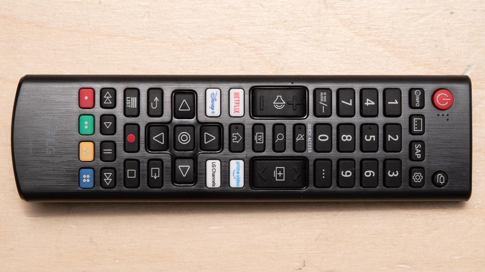

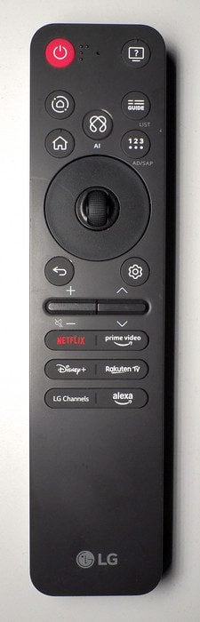

no mute button on the remote control,no shortcut YouTube
