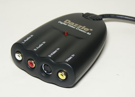

Γράφω το βίντεο από την scart με ένα USB video transfer connector, τον Dazzle DVC 80.
Δυστυχώς υποστηρίζει ανάλυση έως 480i. :(
Χρησιμοποιώ τον Media Player Classic HC για τo capture (εγγραφή) σε ασυμπίεστο (RAW).
Πρέπει να επιλέξω YUY2 colorspace, γιατί με τα υπόλοιπα μου βγάζει πρόβλημα το DivX Plus Converter και δεν μπορώ να το συμπιέσω σε DivX αρχείο avi.
Την συμπίεση πρέπει να την κάνω γιατί αλλιώς δεν το δέχεται το youtube (άσε που πιάνει περίπου 300ΜΒ για 2 λεπτά βίντεο).
Και για να απαντήσω στην ουσία της ερώτησής σου, χρησιμοποιώ το Virtual Dub. Δείχνει με ακρίβεια χιλιοστού του δευτερολέπτου το τρέχον σημείο του βίντεο και έχει κουμπιά για να κινηθείς εμπρός/πίσω κατά ένα key-frame (καρέ).
