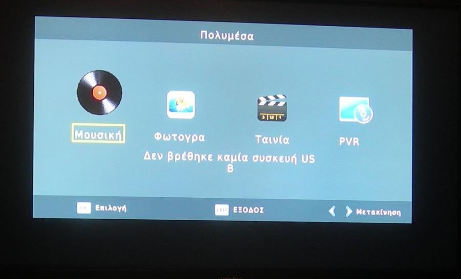

Απάντηση: LifeView LV6TBOXHD Receiver & Recorder
Μερικές φώτο
ναι
έπιασε όλα τα κανάλια γρήγορα και με σήμα 100%
Επίσης δοκίμασα να συνδέσω usb hub και επάνω του να βάλω usb stick και δούλεψε κανονικά
Επίσης του συνδεσα usb card reader, έβαλα μια sd card Που είχα κ δούλεψε κανονικά !!
