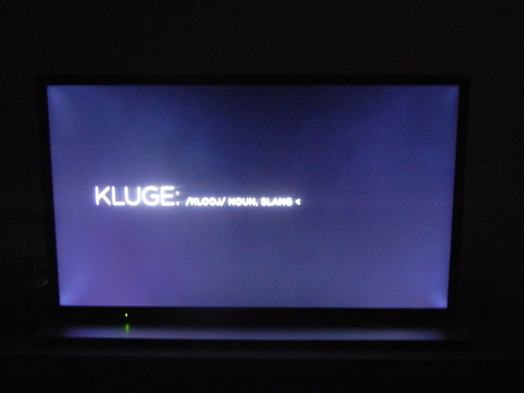

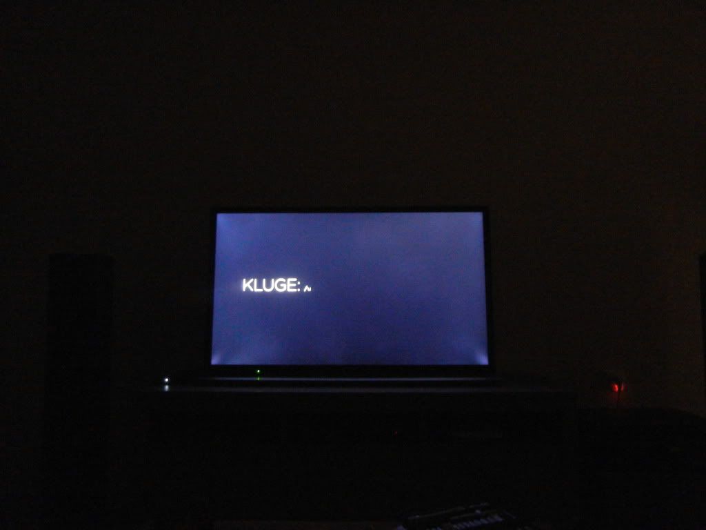

Light bleeding σε Sony HX850

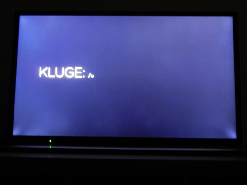

Εμένα γιατί μου φαίνεται ότι οι δύο τηλεοράσεις έχουν φωτογραφηθεί με διαφορετική ρύθμιση του LED Dynamic Control; :chinscratch:
Και εγώ αυτή την υποψία έχω! Αυτό ψαχνω τώρα με διάφορες ρυθμίσεις για να την δω πιο έντονα φωτεισμένη οθόνη.
Μήπως ξέρει καποιος ποια είναι η πιο ¨ζορικη¨ ρύθμιση για να βγαλει ότι light bleeding έχει;
Η αλήθεια είναι όμως πως ούτε στη μια ούτε στην άλλη πείραξα κάτι από ρυθμίσεις φωτεινότητας κλπ.
Το LED Dynamic Control σε ποιά θέση το έχεις; Αν το απενεργοποιήσεις και προβάλλεις την ίδια εικόνα, αλλάζει κάτι;

Φιλτατε JL_?, ακομα και με αλλες ρυθμισεις να ειναι, τοση διαφορα δεν παιζει να υπαρχει μονο με αυτες.

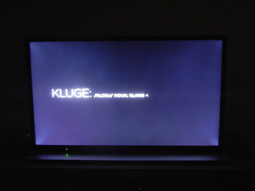

Η συγκεκριμένη τηλεόραση, διαθέτει ένα υποτυπώδες σύστημα τοπικού ελέγχου του οπίσθιου φωτισμού, το οποίο χωρίζει την οθόνη σε λίγα οριζόντια τμήματα. Το δοκίμιο που χρησιμοποίησε ο φίλος Kosttis, φαίνεται να περιέχει μια λευκή επιγραφή στο κέντρο με μαύρο φόντο. Το σύστημα τοπικού ελέγχου, όταν είναι ενεργό, σε μια τέτοια περίπτωση θα αφήσει φωτεινά τα LED που βρίσκονται στην κεντρική οριζόντια ζώνη, ενώ θα χαμηλώσει ή θα σβήσει τα υπόλοιπα (αναλόγως της ρύθμισης του LED Dynamic Control και άλλων παραμέτρων). Το αποτέλεσμα, θα είναι οι ανομοιομορφίες έξω από τη ζώνη της επιγραφής να μειωθούν ή να εξαφανιστούν.
Κάτι τέτοιο μοιάζει να συμβαίνει εδώ:
όπου το μαύρο στην περιοχή της ζώνης της επιγραφής φαίνεται πιο φωτεινό από το υπόλοιπο πάνελ, ενώ εδώ:
το σύστημα τοπικού ελέγχου φαίνεται να είναι ανενεργό...

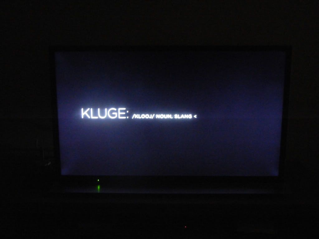

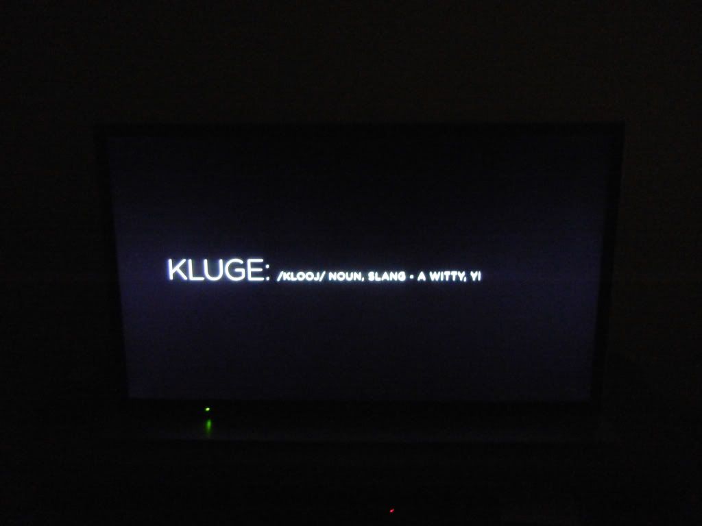

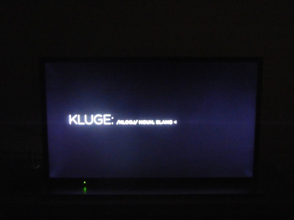

Λοιπόν φρέσκες φωτογραφίες mέτα από την υπόδειξη περί dynamic led control.
Οι παρακατω φωτογραφίες είναι στο σκηνικό "Γενικό"/ Κανονικό με τις πρεπιλεγμένες του ρυθμίσεις. Στις δυο πρωτες όμως είναι ενεργοποιημένο το dynamic led control, ενώ στις επόμενες δύο είναι απενεργοποιημένο! Τελικά δεν νομίζω ότι είναι και τόσο άψογο το κομμάτι που μου έδωσαν :) σίγουρα όμως καλυτερο από αυτό που τους γύρισα.
Ωπααα!!! Φιλτατε JL_?, ζητω συγνωμη που σε αμφισβητησα.....
Αρα φιλε Kosttis, στην πρωτη tv δεν ενεργοποιησες ποτε το led control? Γιατι η διαφορα τελικα απ'οτι βλεπουμε στις τελευταιες φωτο δεν ειναι και τοσο μεγαλη.... Υπαρκτη αλλα οχι μεγαλη!
Η διαφορά παιδιά είναι πράγματι τεράστια! Ενοχλητικό που υπάρχει και στη δεύτερη αλλά καλύτερα από τη πρώτη. Χωρίς το led control στη παλιά η οθόνη έχει μεγάλο clouding ενώ στη δεύτερη είναι πολύ μικρότερο.
Επίσης σημειώστε πως στη πρώτη, λόγω ασχετοσύνης δεν ήξερα τι να ενεργοποιήσω και τί όχι, για να τσεκάρω σωστά. Απλά την άναψα και φωτογράφισα το θέαμα. Αυτό βέβαια σημαίνει πώς δεν ξέρω σε τι ρυθμίσεις ήταν η παλιά. Προφανώς βέβαια τώρα καταλαβαίνω πως δεν πρέπει να ήταν ενεργοποιημένο το led control.
Με τις δικές σας ιδέες και διάβασμα στο φόρουμ άρχισα να μπαίνω στο νόημα.

Τι αποτελεσματα εχει αυτο στην κανονικη εικονα σε σχεση με την απενεργοποιηση?
Στα θετικά, η απόκρυψη των ανομοιομορφιών και η (έστω και τεχνητή) επαύξηση της αντίθεσης.
Στα αρνητικά, χαλάει το gamma στις σκοτεινές σκηνές, κρασάρουν τα μαύρα, δημιουργείται halo και ενδέχεται να γίνεται ορατό με ενοχλητικό τρόπο το αναβόσβημα των ζωνών κάποιες φορές...
