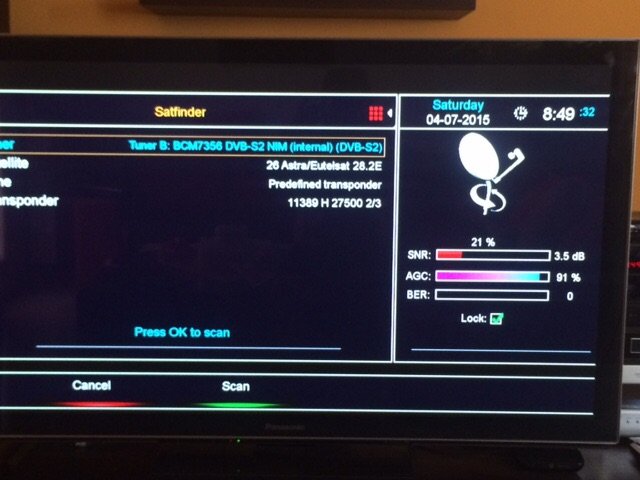

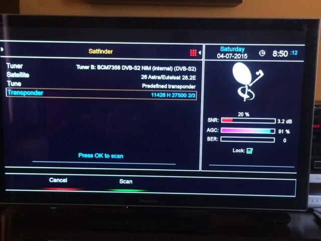

Καλημέρα σήμερα έχω σήμα στην 11389 Η και 11426 Η από ASTRA 2E UK BEAM!! ενώ δεν έχω καθόλου σήμα από Astra 2G σε καμία συχνότητα!! Με πιάτο ΜΑΒΟ 1,85 στο ηρακλειο Κρήτης
