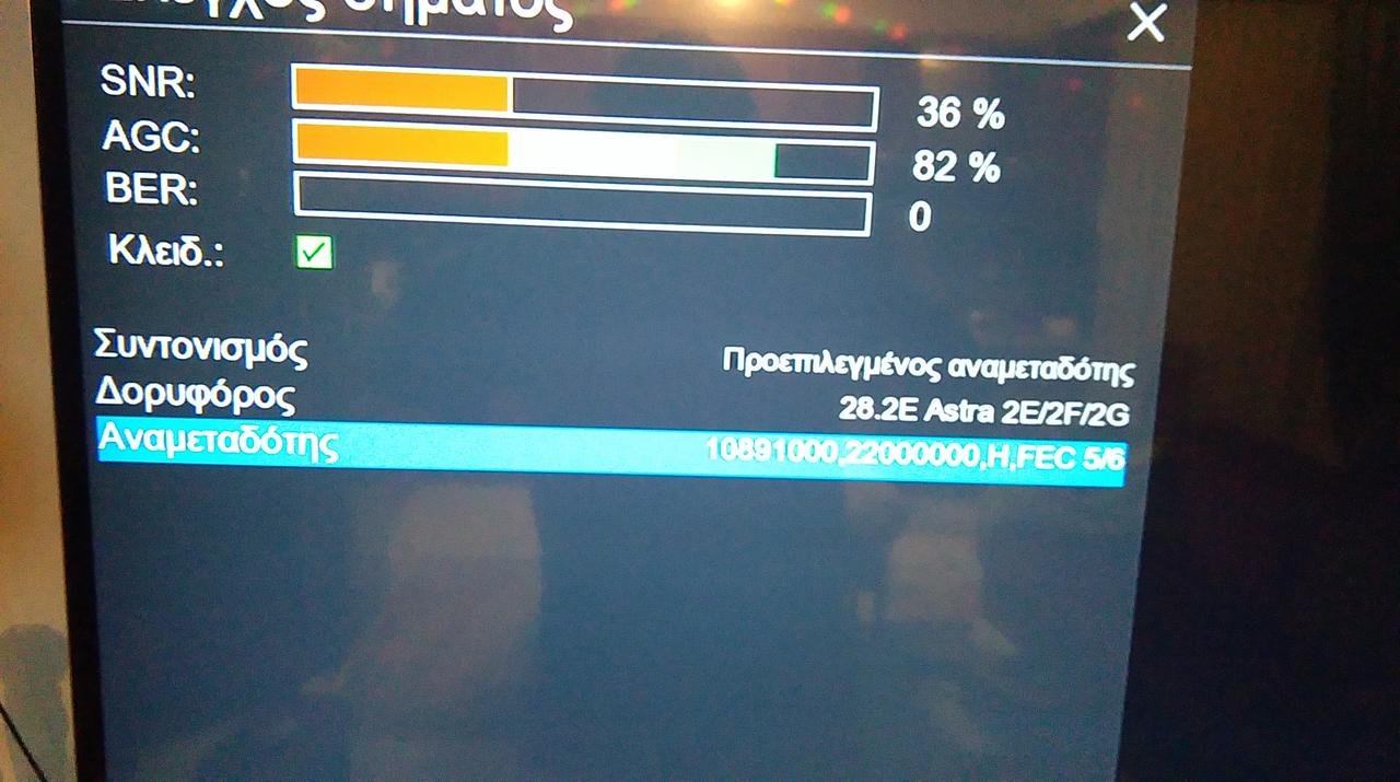

Με βροχερό καιρό η λήψη Astra 28.5 αυτά τα αποτελέσματα με 2.30..
veroia 2km voreia
vgazo oles tis syxnotites dynata ektos uk
