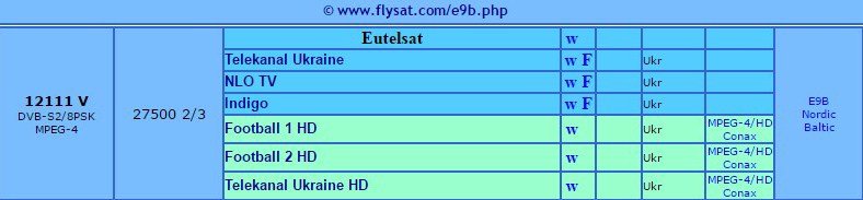

12111V DVB-S2/8PSK/MPEG-4/FTA, SR 27500, FEC 5/6 ;
Nordic_Ukraine beam
Θεσσαλονίκη δεν κλειδώνει με το 80 εκ πιάτο αλλά πιάνει με το 1,2μ. Είναι DVB-S, QPSK, MPEG-2, FEC 2/3.
Δυστυχώς η συχνότητα(12111 Ver) δεν κλειδώνει αν και φαίνεται στο spectrum. Πριν 5 μέρες έγινε και η 2η αναβάθμιση στην AMS με αύξηση σήματος κατά 0.2-0.3dB.Σίγουρα για μία δέσμη που δεν με καλύπτει, μόνο απογοητευμένος δεν μπορώ να είμαι........:worshippy:

H συχνότητα 12111V 27500 έρχεται σε εμένα στα 10 db αποθηκεύοντας μόνο ένα κανάλι σαν test (φωτό), αλλά είναι ο transponder IT1 (δέσμη Ιταλίας) και όχι ο transponder NB1 (δέσμη Nordic Baltic) του Eutelsat 9B @ 9E, μια και οι δύο πομποδέκτες κάνουν χρήση των ίδιων δεδομένων εκπομπής.
Την DVB-S έβγαλες η άλλη δεν έρχεται ούτε εδώ.

Δεν ξέρω τι πιάνετε παιδιά, αλλά αυτό το πράγμα (συνημμένο) δεν βγαίνει όπως όλα δείχνουνView attachment 134252
Συμφωνώ με τον φίλο technisat γιατί κάτι δεν είναι σωστό. Η δέσμη δεν καλύπτει ούτε την Ελλάδα ούτε και την Μεγαλόνησο. Για καλύτερα συμπεράσματα καλό θα ήταν να βάζαμε ένα screenshot της λήψης μας !!!!
στη περίπτωση frequency reuse όταν λαμβάνει κάποιος και τις δύο που στοχεύουν διαφορετικές γεωγραφικές περιοχές, δεν "βλέπει" καμία, αφού η μία παρεμβάλει την άλλη.
