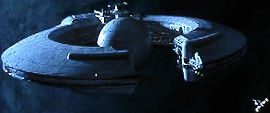

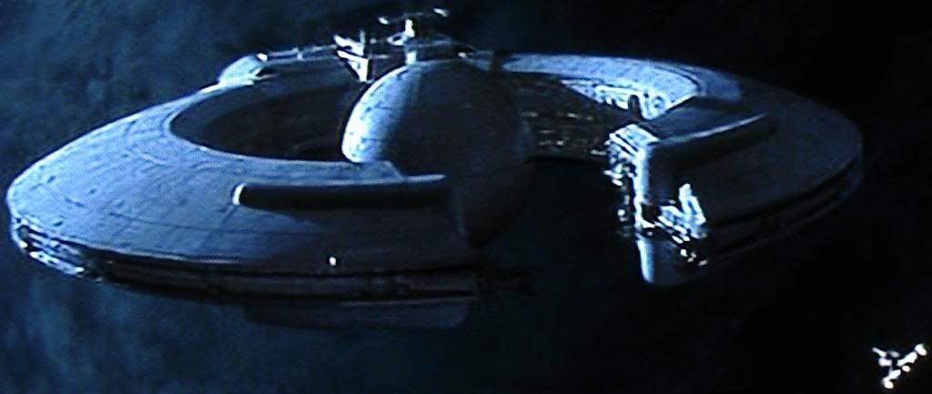

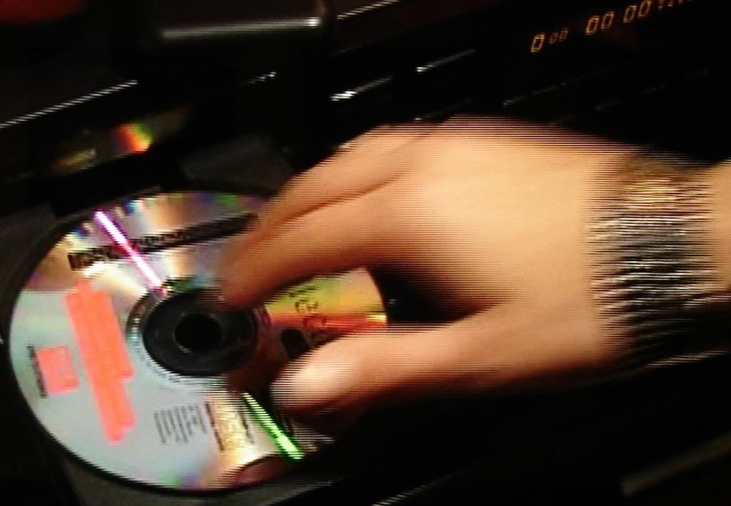

Ένα σήμα 576i, για να μπορέσει να προβληθεί σε ένα σύγχρονο μέσο προβολής, θα πρέπει να μετατραπεί από πλεκτή σάρωση (interlaced - i) σε προοδευτική σάρωση (progressive - p). Το τμήμα του επεξεργαστή εικόνας που αναλαμβάνει αυτή τη δουλειά, είναι ο αποπλέκτης (deinterlacer).
H πρωτογενής πηγή τώρα ενός σήματος 576i, μπορεί να είναι τύπου βίντεο (π.χ. ειδήσεις, ζωντανές τηλεοπτικές μεταδόσεις-εκπομπές, σαπουνόπερες, κτλ.) ή τύπου φιλμ (π.χ. κινηματογραφικές ταινίες, ποιοτικές τηλεοπτικές σειρές, κτλ.) και κάθε μία από αυτές, απαιτεί διαφορετικό τρόπο απόπλεξης. Αν εφαρμόσουμε σε ένα σήμα τύπου βίντεο, απόπλεξη για σήμα τύπου φιλμ, τότε η κίνηση θα αποδίδεται με judder και τεχνουργήματα κοτλέ. Αν εφαρμόσουμε σε ένα σήμα τύπου φιλμ, απόπλεξη για σήμα τύπου βίντεο, τότε θα έχουμε πτώση της ευκρίνειας στα τμήματα της εικόνας όπου υπάρχει κίνηση, η οποία θα εκδηλώνεται ως τρεμόπαιγμα γραμμής και σκαλοπάτι. Παραδείγματα:
Σήμα τύπου βίντεο με απόπλεξη τύπου βίντεο:
Σήμα τύπου βίντεο με απόπλεξη τύπου φιλμ:
Σήμα τύπου φιλμ με απόπλεξη τύπου φιλμ:
Σήμα τύπου φιλμ με απόπλεξη τύπου βίντεο:
