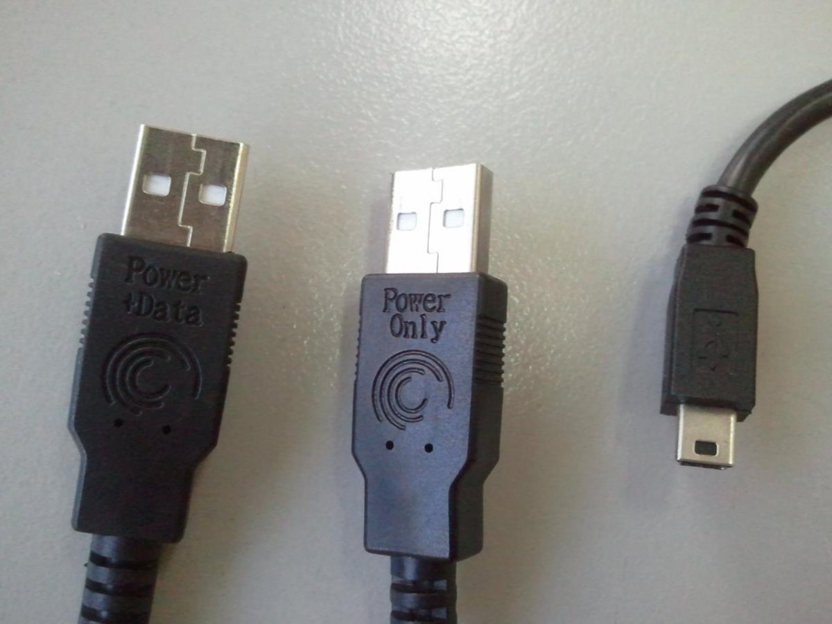

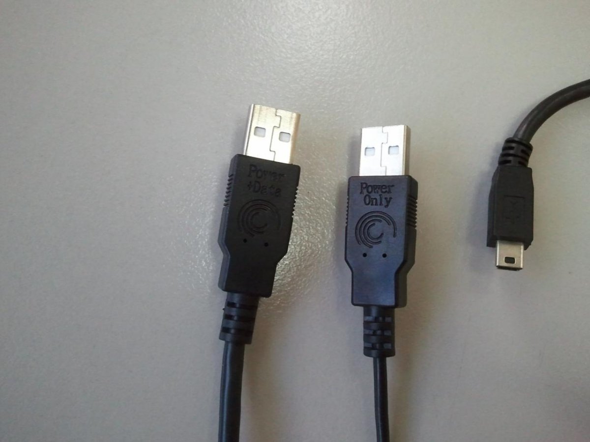

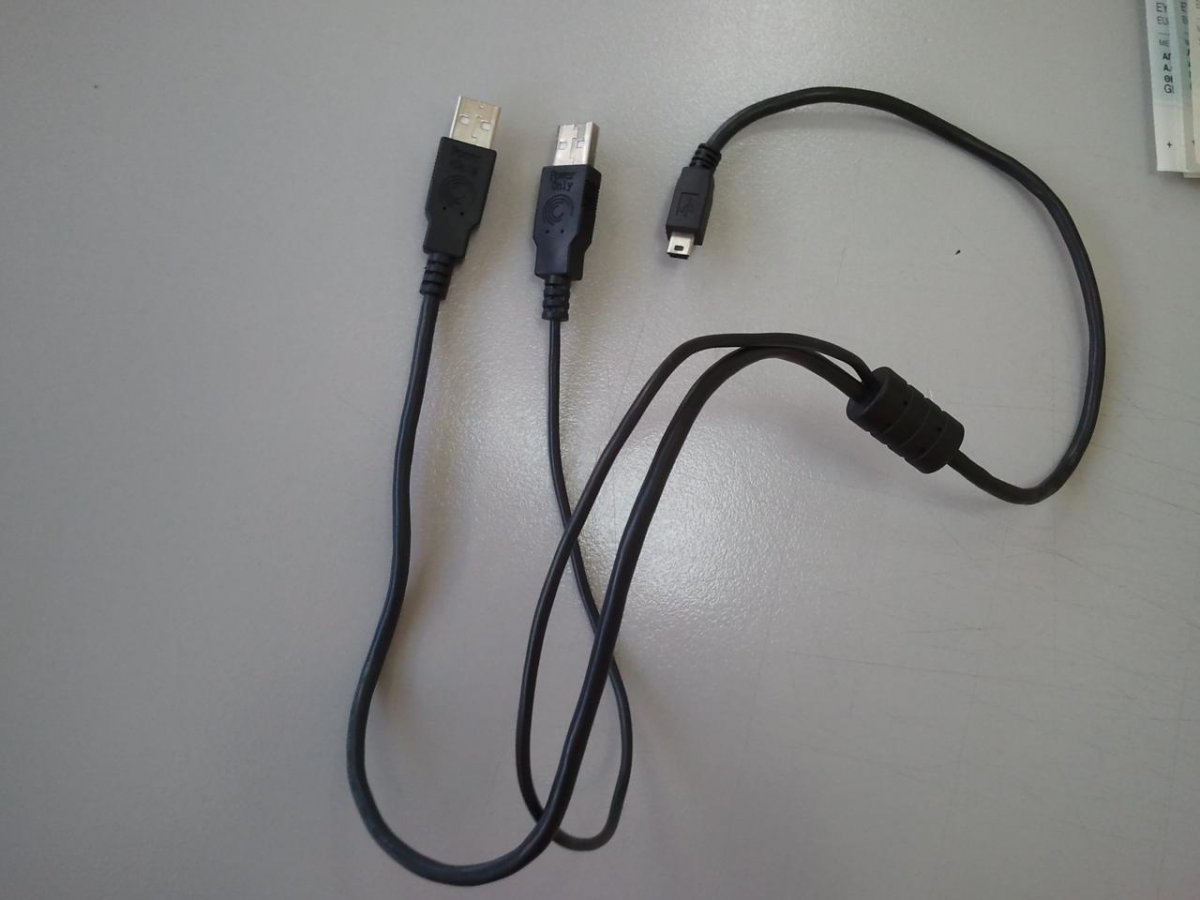

Σωκ.μάλλον έβαλα λάθος φώτο καλωδίου.
Υπάρχει ένα καλώδιο που στην μία μεριά έχει δύο usb και την αλλη καταλήγει σε θύρα για την πηγή.
Μάλιστα στο ενα usb άκρο γράφει power και στο άλλο usb data.
Έχω ενα τέτοιο και τροφοδοτώ ενα 500αρι σκληρο που απαιτεί τέτοιου είδους συνδεσμολογία για να λειτουργεί.
Έτσι δουλεύω στο squeezebox ,που δεν έχει δυο εισόδους usb ,αυτόν τον σκληρό.
Στο sbt η μια άκρη που γράφει data και στο hub η αλλη που γράφει power.
Αυτή η λύση αναρωτιέμαι αν είναι. ... βιώσιμη! !!!
(και με την προϋπόθεση οτι υπάρχει τέτοιο καλώδιο)

Re: Απάντηση: Re: Fostex HP-A4 24bit DAC Headphone Amplifier
Μιλαω γι´αυτα τα καλωδια.
Μενει να βρουμε ανταπρορα απο type b σε mini
