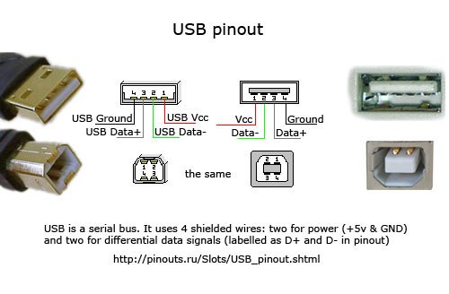

Ας δούμε λοιπόν πως γίνεται αυτή η μεταφορά χωρίς να μπούμε σε τεχνικά,απλώς για να πάρουμε μια ιδέα.
Εδώ είναι το pinout του USB.
Οπότε εμείς θέλουμε το +(VCC) και το - (Ground) που έρχονται από τον υπολογιστή να διακόπτονται αν είναι δυνατόν και στην θέση τους να βάλουμε μια πιο καλή τροφοδοσία.
Αυτή η μητρική πχ.,έχει ως επιλογή την διακοπή της τροφοδοσίας αν κάποιος το επιθυμεί.
Επίσης πολλά ντακ έχουν δική τους τροφοδοσία οπότε ούτε εκεί δεν έχουμε θέμα,είναι κανονισμένο από πριν.
Τι κάνουμε λοιπόν όταν το ντακ μας δεν έχει τέτοια τροφοδοσία και θα θέλαμε το κάτι παραπάνω;
Παρεμβάλλουμε μεταξύ ντακ και υπολογιστή κάτι που θα διακόπτει την τροφοδοσία του υπολογιστή και θα δίνει καθαρή δική του.
Ενα hub με εξωτερικό σταθεροποιημένο τροφοδοτικό πχ που αποδεδειγμένα να διακόπτει την τροφοδοσία από το PC και να δίνει από την δική του,η κάτι σαν το iPower που είδαμε πιο πάνω ή φτιάχνουμε και μόνοι μας ένα καλώδιο με ένα τροφοδοτικό αν πιάνουν λίγο τα χέρια μας,κάπου υπάρχει η κατασκευή εδώ στο φόρουμ,θα την ψάξω.
Το καλώδιο που έδειξες αποπάνω,δεν διακόπτει την τροφοδοσία,απλώς προσθέτει ρεύμα σε συσκευές με αυξημένη ανάγκη,ιδανικά θα έπρεπε στα δυο άκρα του να γράφει,DATA only και POWER only αλλά σε αυτή την περίπτωση θα έπρεπε το Power only να κουμπώνει σε εξωτερικό σταθεροποιημένο τροφοδοτικό.
Έτσι θα κάναμε δουλειά.

Πρέπει με κάποιο τρόπο να δεις αν το hub διακόπτει την τροφοδοσία και δίνει δική του ή αν απλά προσθέτει.
Άλλος απλός τρόπος να δοκιμάσεις,είναι να πάρεις ένα παλιό άχρηστο καλώδιο (από printer πχ),να το γδύσεις,να κόψεις μόνο το κόκκινο καλώδιο που θα βρεις μέσα και να το απομονώσεις και να συνδέσεις το hub με τον υπολογιστή με αυτό(αν έχει ξεχωριστό καλώδιο,αν δεν έχει.......).Το hub με το ντακ θα το συνδέσεις όπως και πριν,καμία αλλαγή.
Η κατασκευή του καλωδίου είναι απλή πάντως.
Βήμα-βήμα.
Βρίσκεις ένα σταθεροποιημένο τροφοδοτικό 5v για usb και σιγουρεύεις το συν (+) και το πλην (-) στο καλώδιο.
(Φανταστείτε πως εγώ για δοκιμή όταν το πρωτοέφτιαξα έβαλα ένα από παλιό κινητό,ούτε καν ήξερα αν είναι σταθεροποιημένο,κι όμως έφερε βελτίωση.Μετά πήρα ένα πιο προκοπής.)
Βρίσκεις ένα παλιό καλώδιο USB ίδιο με αυτό που συνδέεις τώρα,το γδύνεις προσεκτικά χωρίς να το κόψεις (μόνο το εξωτερικό περίβλημα ανοίγεις δηλαδή) και στα καλωδιάκια που έχει μέσα βρίσκεις το κόκκινο.
Το κόβεις και συνδέεις το συν του τροφοδοτικού στην μεριά που ταξιδεύει για το ντακ.Το άλλο άκρο που περισσεύει από το κόκκινο το απομονώνεις.
Μετά γδύνεις λίγο το μαύρο χωρίς να το κόψεις και συνδέεις το πλην.
Από τα υπόλοιπα καλώδια και την συρμάτινη θωράκιση,δεν πειράζεις τίποτα.
Τα σιγουρεύεις να μην κάνουν επαφή μεταξύ τους με μονωτική,κλπ και έτοιμος.
