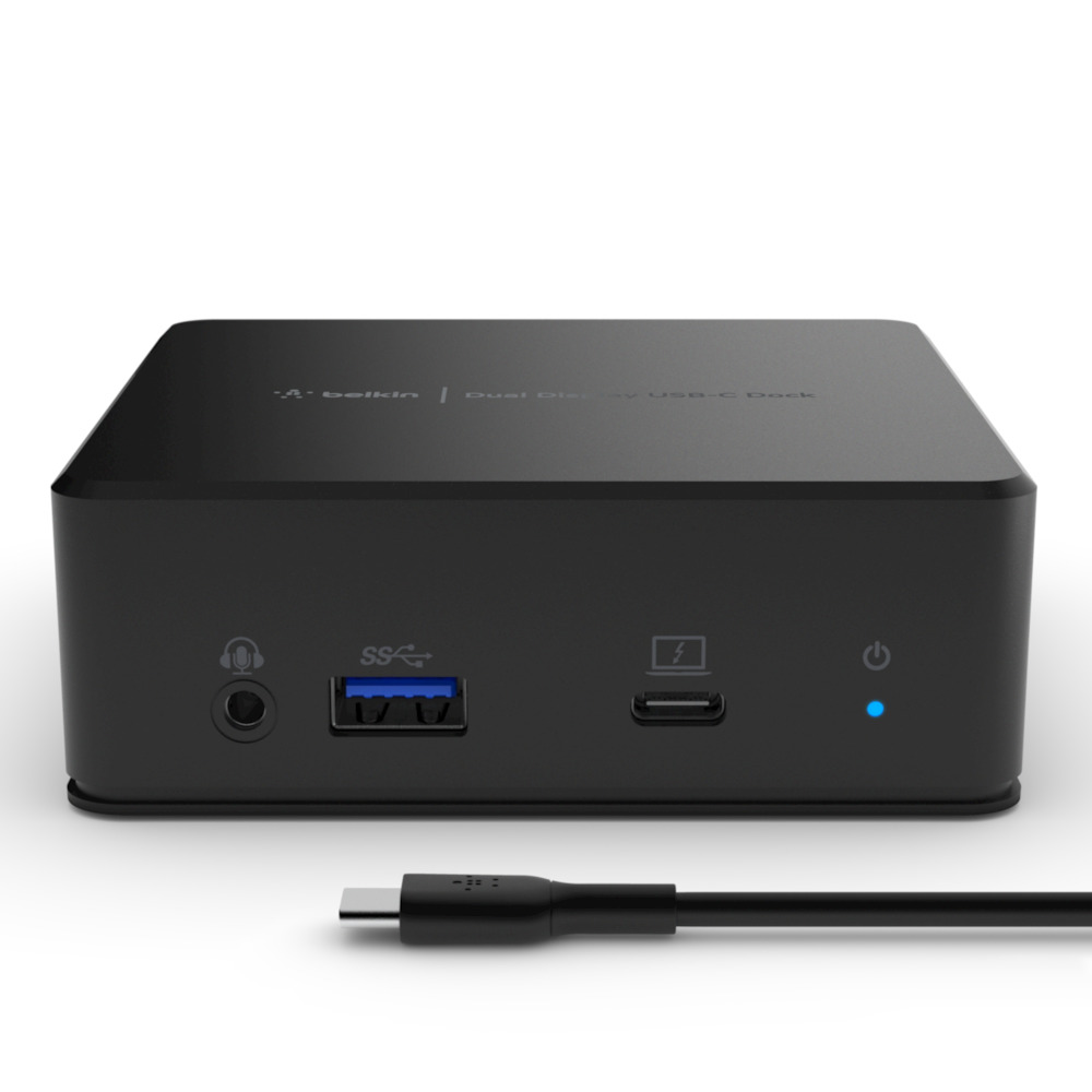

Αν δε μπορείς να το αλλάξεις , η μόνη λύση (αλλά όχι ιδανική ) είναι ένα hub με display link και μεγάλη τροφοδοσία…
Το display link τραβάει πόρους, θέλει drivers κλπ
Λύση ανάγκης είναι .
Αλλά αν δεν μπορείς να κανεις αλλιώς,
κάτι τέτοιο θα σου κάνει μάλλον.
Μαζί με ένα καλό τροφοδοτικό 100 watt τουλάχιστον
ΥΓ… τα thunderbolt docking station δεν μπορούν να ξεπεράσουν το περιορισμό που θέτει η apple.
