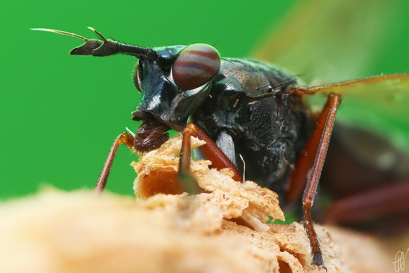

Χάρη καταπληκτική! Πού πέτυχες αυτό το είδος? Έχω φάει κόλλημα με τις jumping spiders αλλά συνέχεια πέφτω στις ίδιες που έχω φωτοργαφίσει. Είχα μια μικρή αποχή από τον υπολογιστή και την φωτογραφία και μετά από αρκετό καιρό έβγαλα την παρακάτω φωτογραφία με stack. (Αν γνωρίζει κανείς το είδος θα του είμουν ευγνώμων)
Fly Macro by pap-x, on Flickr

Λοιπον το ειδος που εχεις τραβηξει ειναι διπτερο ανηκει στην οικογενεια Sciomyzidae και ειναι το ειδος Sepedon sphegea αυτο το ειδος ειναι παρασιτο και οι προνυμφες τους αναπτύσσονται μεσα στο σωμα σαλιγκαριων!!
